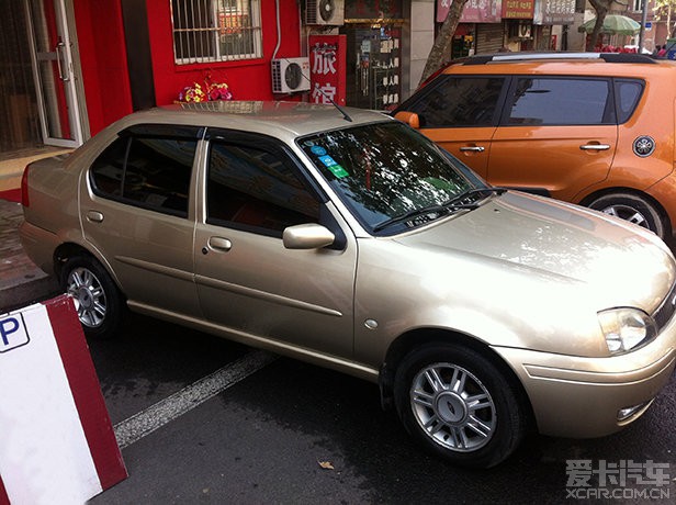

一,喷漆
主要是车身被划了,停车就一会挡着人家的车了,结果被划了,以后大家一定要注意哪怕就两分钟记得一定要留个电话号码在车上,以免让车替你受罪啊!喷好后的效果!
大致是看不出来了把!但后喷的漆怎么看好像都是不如原车漆颜色好呢!

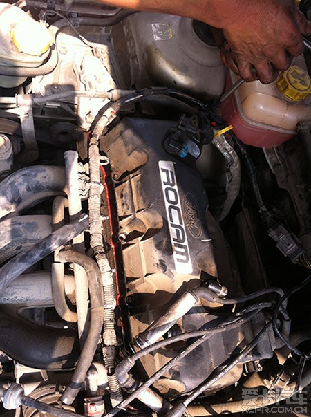

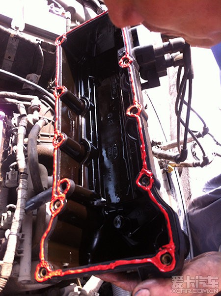

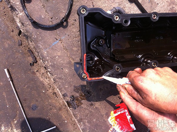

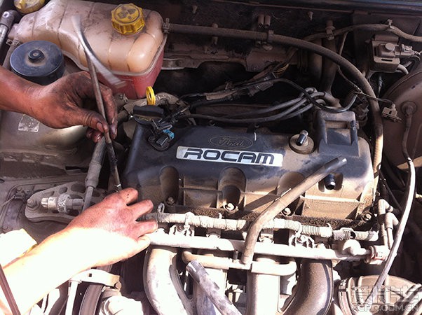

下面把自己后来又去汽配城换气门垫的过程上传一下,胶垫35,手工40,胶10块,本来听群里一楼主说不用涂抹密封胶,但店里技工劝我半天应该,还是让他用了吧,最终目的都是让车别漏油而已对吧,好了大体就是这样,步骤如下:
1.拆卸过程

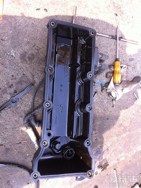

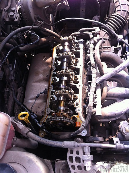

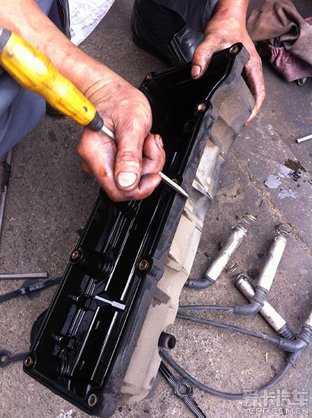

2.让技工帮忙给清理一下周围的污垢
技工师傅说一看我的油还是不错的,说一般的油都发黑,我的是发黄的,说明油质好,听了我很欣慰啊:)

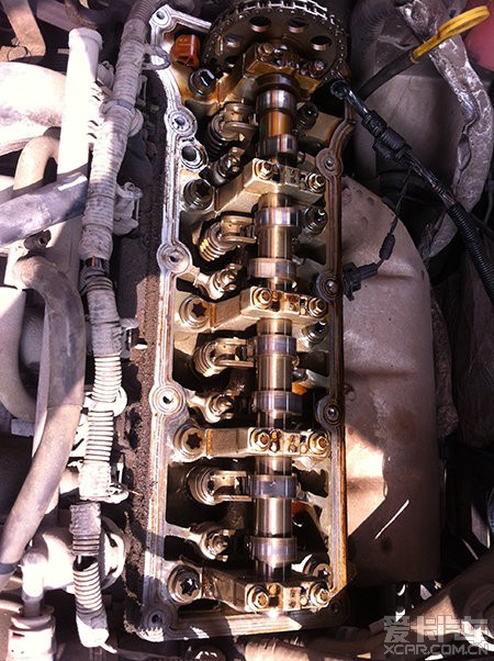

上新垫!~
涂胶

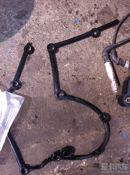

这个是换下来的原车带的那个垫子,我还和修车师傅说我的这个发动机第一动啊,你要慢点啊!很紧张啊:0

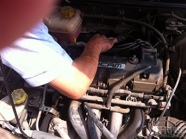

安装

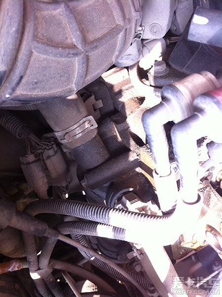

至于这个节温器底座修车师傅说不用先换,因为冷冻液一点也没少,外表看上去这个底座也没坏,主要是发动机漏油所以外面有点污垢,说最好先不动,所以我就没换,等用用在说吧!好像图倒过来了啊
大体修理过程就是这样的,我没自己动手,看别人给换一次好有经验了,以后可以知道自己如何更换了,就当学习了把!
