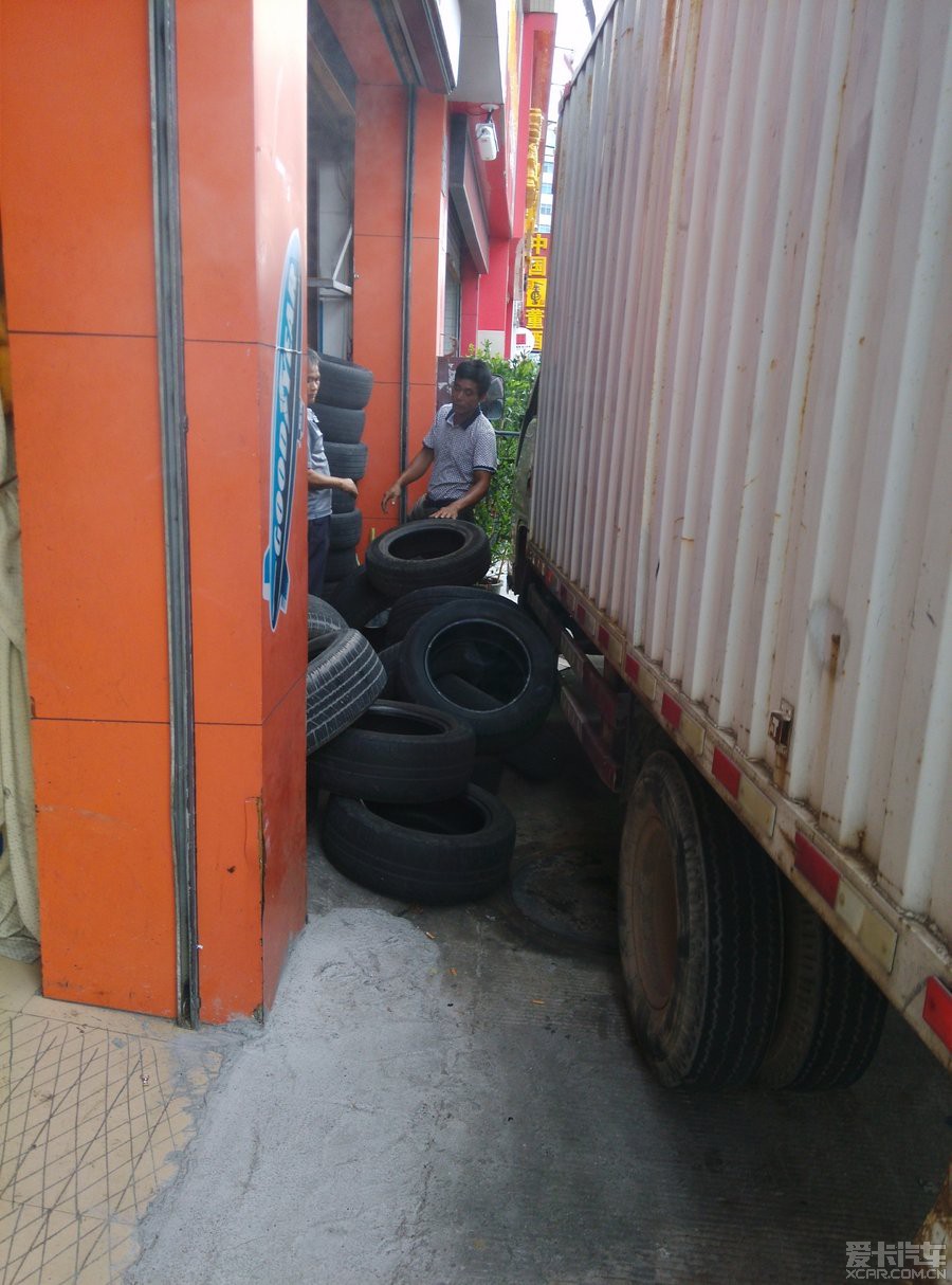

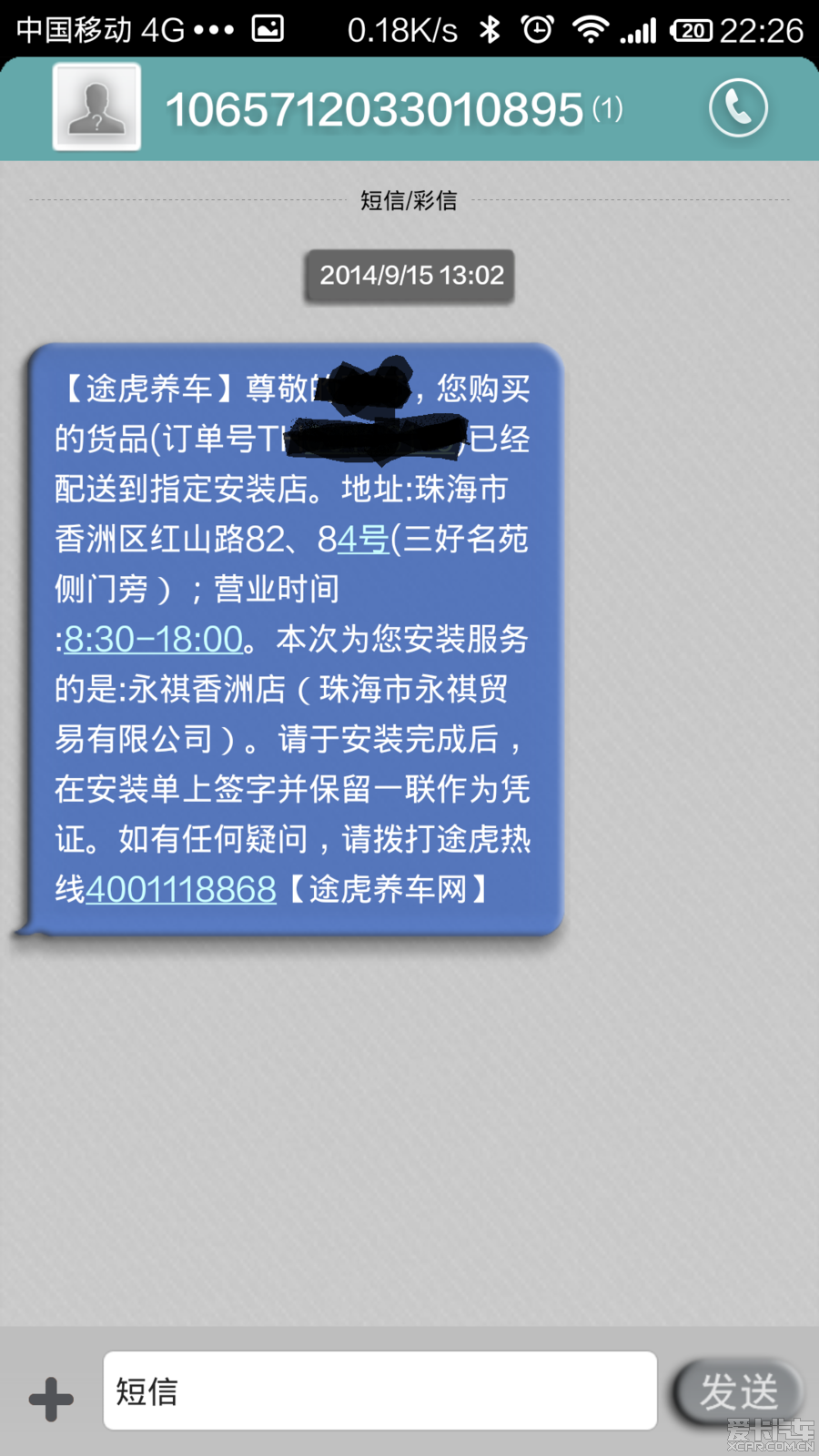

换胎
持短信到指定轮胎店换胎,很顺利。由于是中午,没别的顾客,轮胎店的几个大工、小工、老工都上阵了,三四个人,不到一个小时就搞定了。
验胎,14年18、19周的胎
脱鞋
扒胎,换胎压监测气嘴、动平衡,3个人一条流水线
这些个家伙自打出厂就没再聚过,今天终于相聚了。
有个小插曲,半路来了个回收旧轮胎的。凑上去问问了旧胎多少钱一条回收,答曰2块。

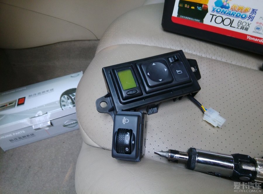

装胎压监测主机
在轮胎店时,小工一听我要装胎压监测,还有点小迟疑。赶紧跟他说,你只要帮我装上气嘴就可以了,主机不用装。——心想这活还要留给你,技痒好久了,必须自己来啊。
我买的是利用预留开关位胎压监测,但由于轩逸的预留开关位置较低,看起来不方便,就将原来上方的大灯调节移到下边去了。这个位置看上去也不是很好,但总比在下边强。
拆预览开关的帖子我以前发过,开关的拆装过程就不再赘述。详见《车内空位开关面板怎么拆下来?——已解决,撬是不对滴!》网页链接
胎压监测里的安装说明中建议的取电位置是OBD插口后破线取电。实在是不想破线,取电当然是保险盒处。
三条线,搭铁、常电、ACC电。
由于都是插头插接,安装过程没什么好表,略了。
对于胎压监测的主机,说明书上建议安装时距离金属2厘米以上,本想安放在座椅下面的,但线束又不够长,作罢。
由于主机中有对应的芯片,在轮胎对调时,调整相应的芯片就可以。所以这个主机还不能牢牢地安装在哪里,要不然拆下来时又要大动干戈。
找来找去,竟然让我找到了这么一个好地方。
看清是哪了吗?
就在左脚休息踏板下边,空间足够,附近没有大面积金属。地毯盖上后一点一看不出来。卡得很紧,也不用考虑紧固了。日调整芯片,掀开地毯就可以了。
收工前再来一张
