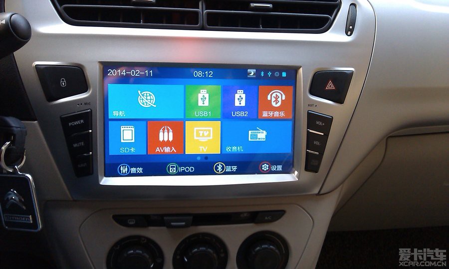

网上买的导航一体机(带倒车影像),标配4G地图卡一张,自己加了一张16G卡(存了一套猫和老鼠、一套憨豆先生、几个演唱会),无聊的时候我和儿子可以打发时间,还加了个2G的U盘专门存MP3。

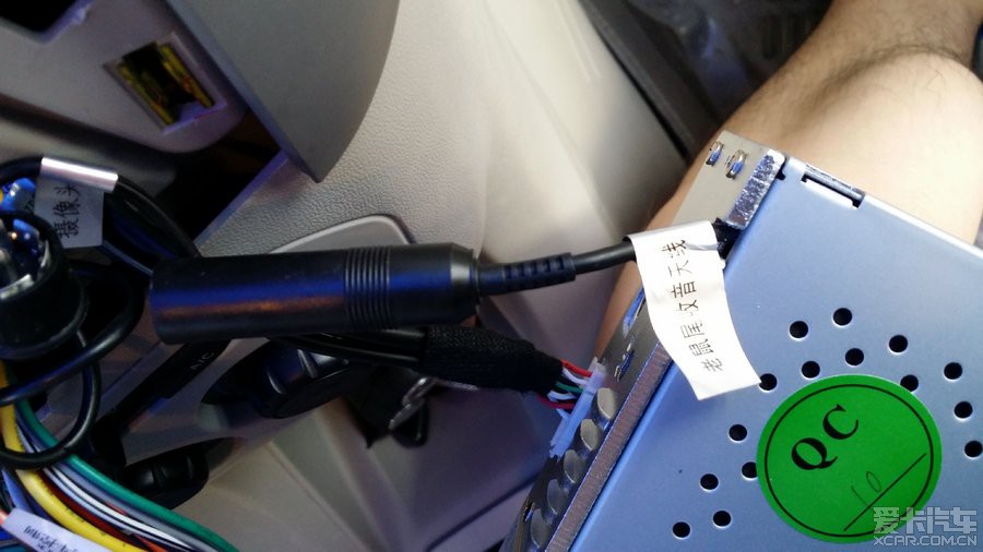

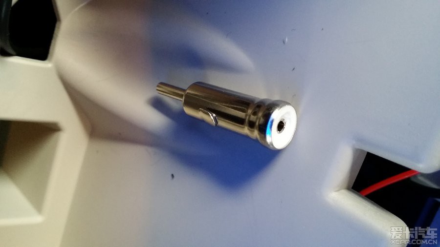

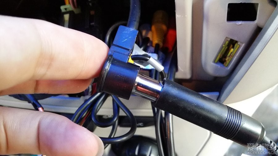

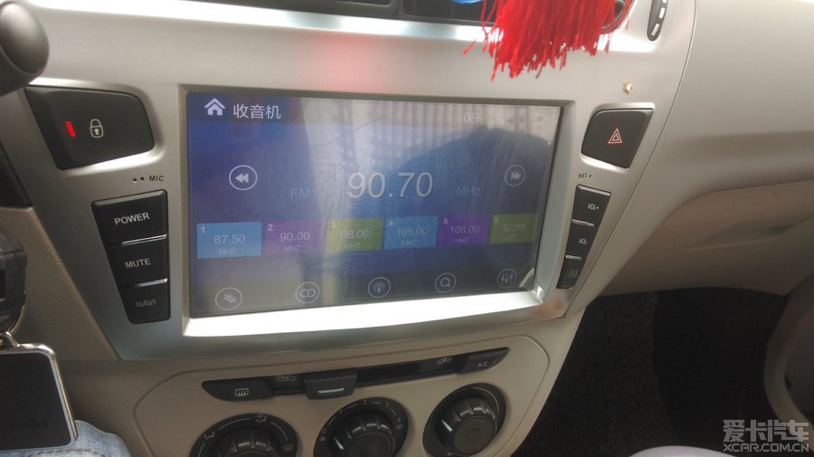

说到导航一体机,就不得不提一下内置的收音机,很多车友发现自己换了导航一体机后,听收音机时的杂音变重了,我的也一样,开车怎么离得开交通台咧,所以我自己动手把导航一体机后面的天线接头重新一个个插到位后用电工胶布绑牢,现在又听到了熟悉的广播,声音清晰无杂音。

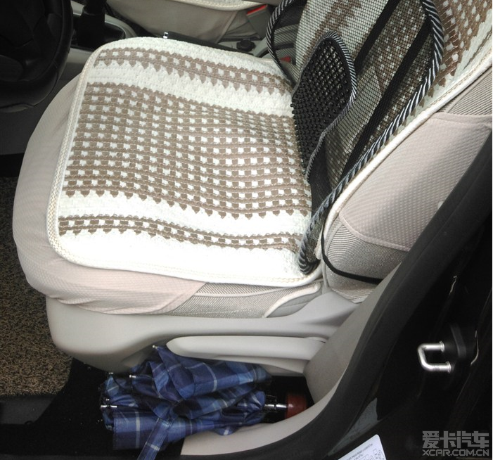

网购的冰丝坐垫,腰靠。。

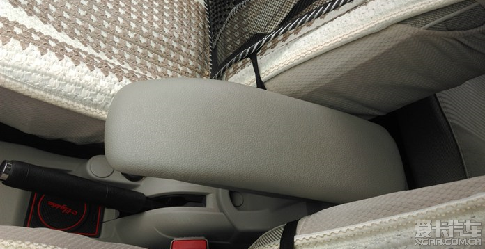

这个扶手是附近的车友转个我的,他闲不稳定又挡手刹,便宜处理给我了;也许我手长,用了一段时间感觉还蛮好,让我的右手没那么累。

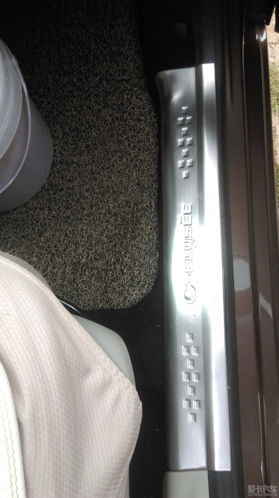

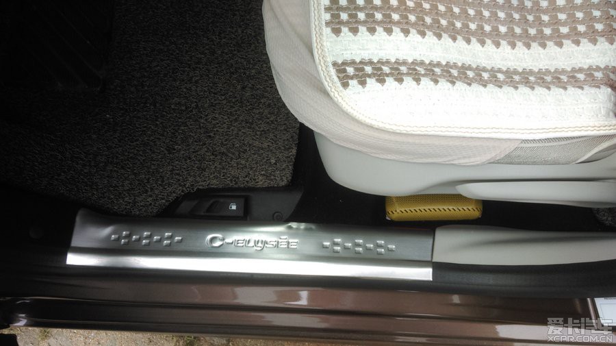

最最满意的装饰:新爱丽舍门槛边有一段绒布裸露在外,很容易弄脏,加装上这个不锈钢的内门槛条后,清理如此简单,上下车在也不用担心了,特别是家有小朋友的,上下车时随便踩。

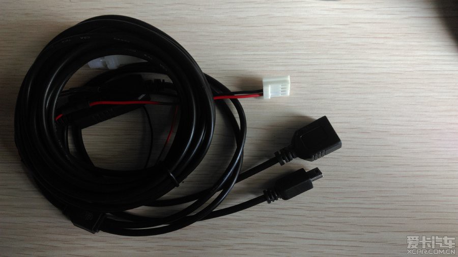

网上淘的12V转5V降压模块,带保险管(可以防止行车记录仪故障时保护不会影响阅读灯电路,一个miniUSB头、一个USB母头(预留扩展用)。。。。。。。
原配的线是3米的,太长不适合收纳,剪掉一节后重新用电烙铁焊牢,套上绝缘套管,再包一层绝缘胶布。

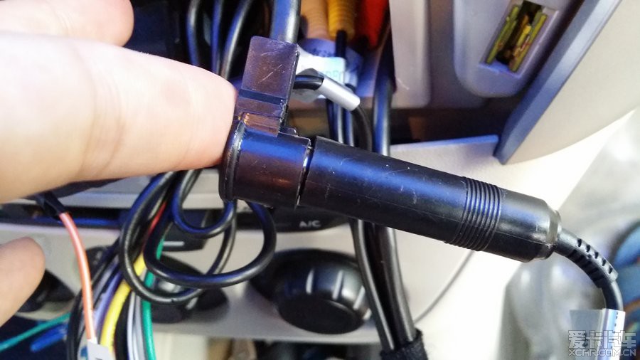

看到下图左下的两个头子没,是利用废旧的电脑电源上 的线做的,把金属头套上绝缘套管,避免插到阅读灯上不小心短路,没绝缘套管的可以用电工绝缘胶布包一下。

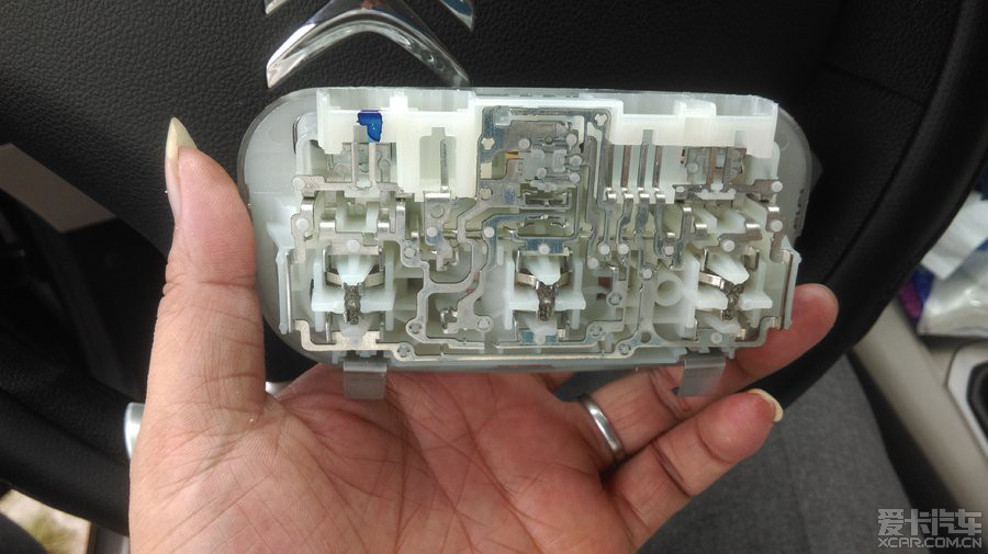

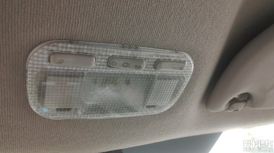

降压模块线改造好了,在来车里拆阅读灯,用一张废银行卡,沿周围慢慢撬,靠前面有两个金属卡子,要小心。

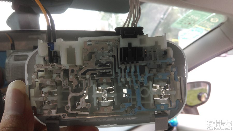

打开后,用万用表测的左边最靠外有两个针脚(有蓝色标记位置),在插上钥匙领到自检位置时,该处两针脚有12v电,同时测出正负极(下图中:靠左最外针脚为正极,蓝色标记对应针脚为负极)。。。。。。
将改造过的降压模块线对应好正负极到阅读灯上,插上车钥匙上电试一下看行车记录仪能否正常开机,关钥匙行车记录仪断电。

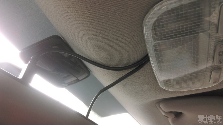

将降压模块多余线塞回顶棚,扣上阅读灯。
好了,这样取电是不是很方便啊,自带的12V可以留着给手机充电。。。。。。。
