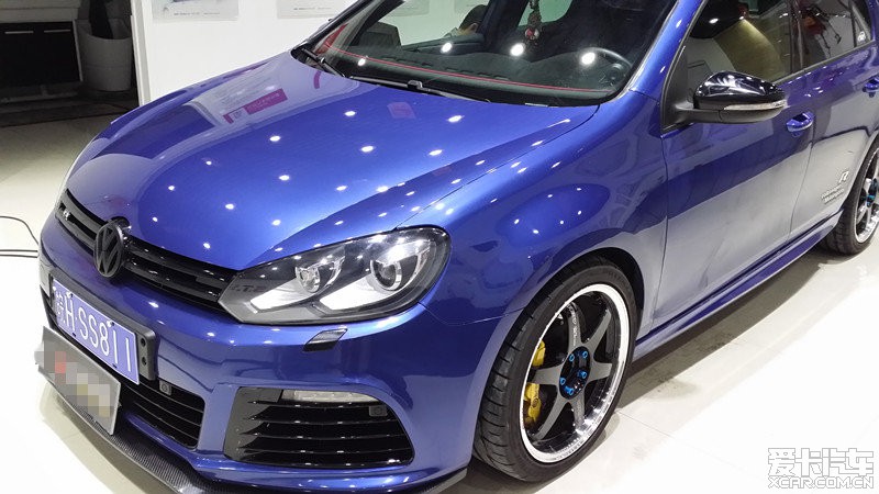

上面的图是去年镀个晶过年时照的

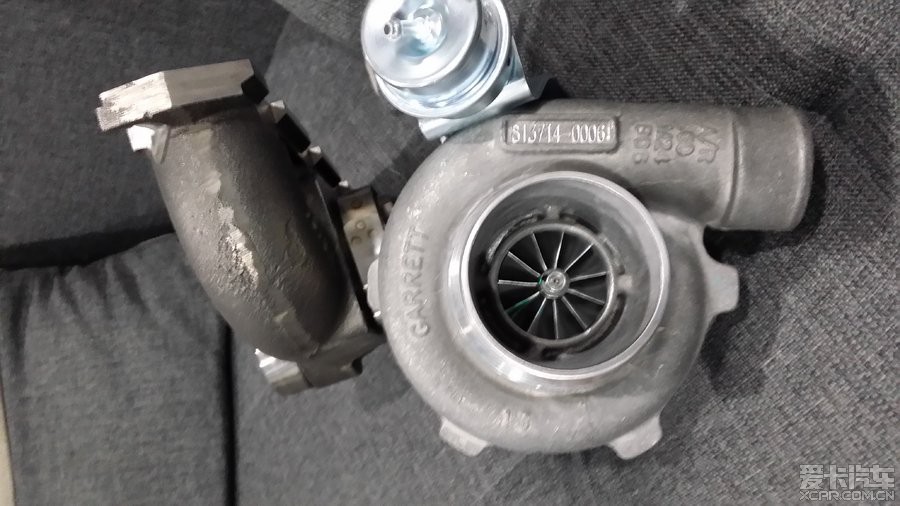

鉴于我们群里大神们第一选择都是GTX2863 ,考虑到咱们就追求0-200的痛快加速,这个估计是目前比较靠谱的选择了。
这张图相信大家一看就懂

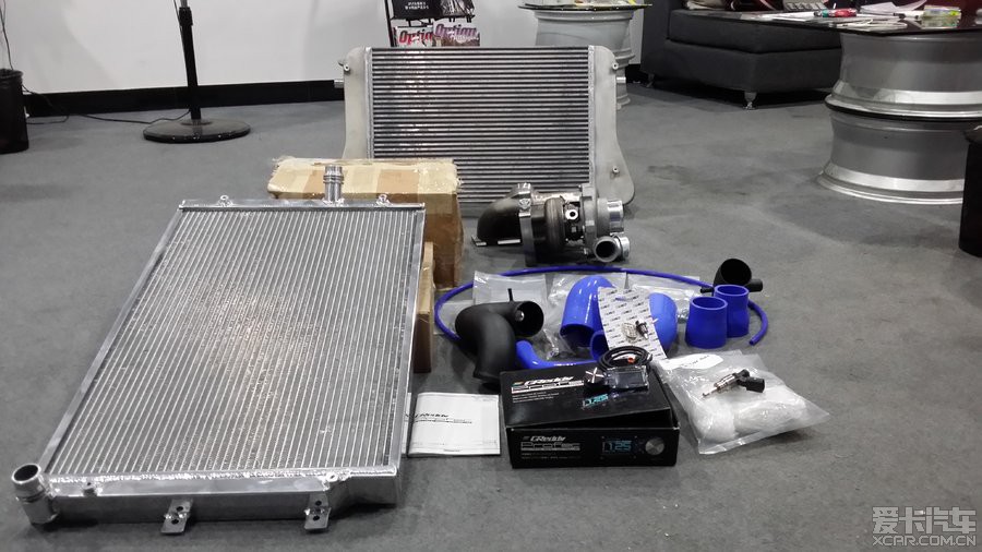

配置单如下:
涡轮:GTX2863r
涡轮控制器:GREDDY
中冷:CTS加大中冷
透气壶:CTS
水箱:定制加大
喷油嘴:RS4 加维修包
进气:NSP
水喷:AEM

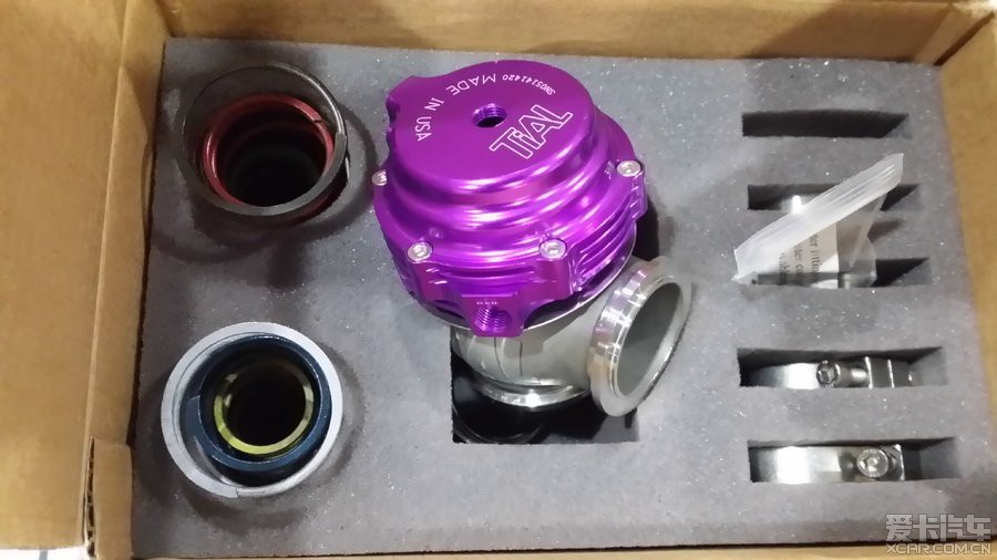

排气泄压:TIAL
进气泄压:FORGE
高压油泵:APR
排气:SCORPION全段
DSG:特调
ECU:特调
还有些小东西就不写了,关于机头锻造,这个太耗时间,目前没法搞,先原厂机头开着,明年肯定要锻造。大致就这些,上图

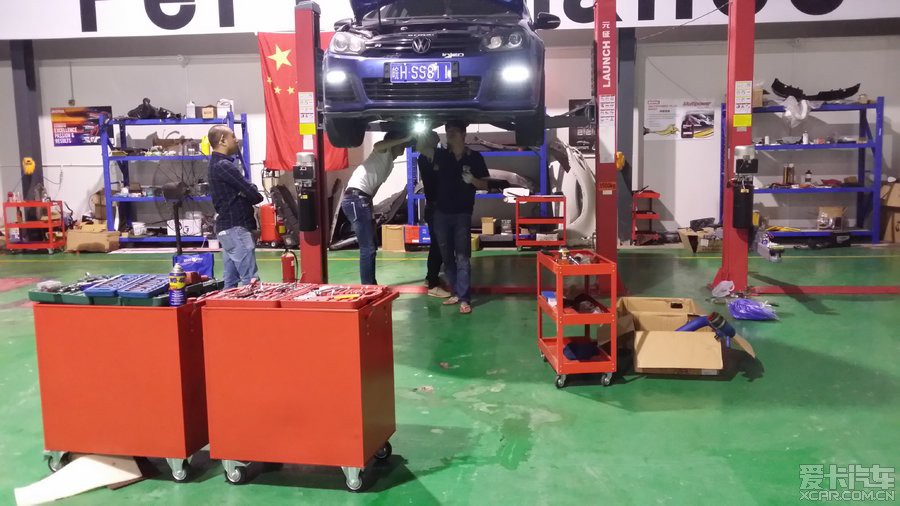

上架开搞

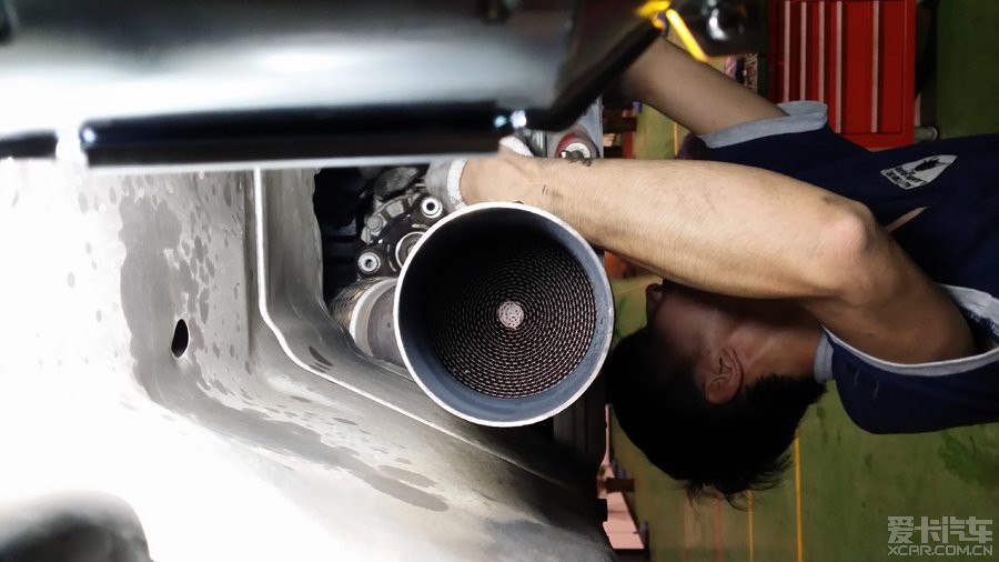

这个三元要直接捅了,捅了爽啊。
今天已经搞全部该拆了都拆了,明天开始装,我将持续更新

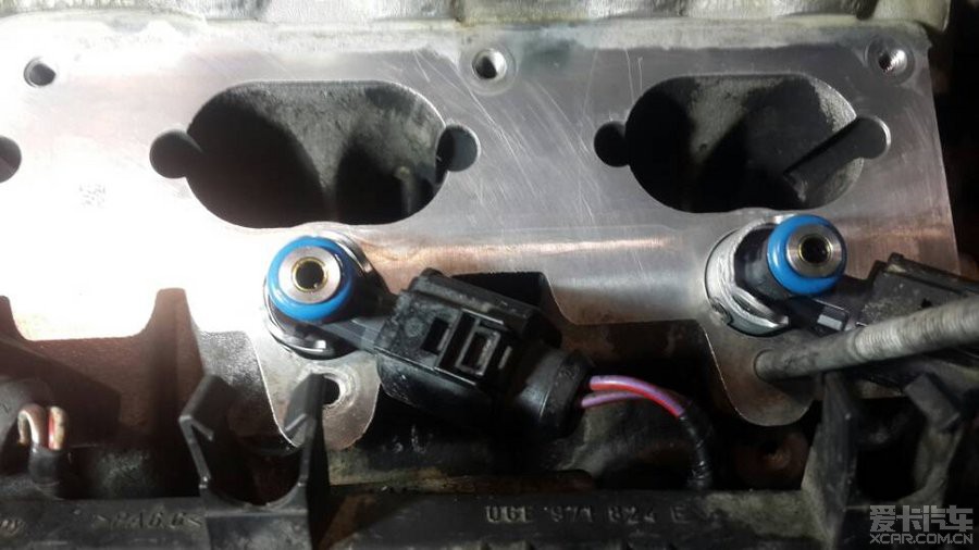

换RS4油嘴,清洁气门周边和进气歧管
