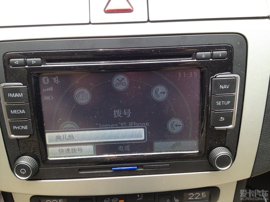

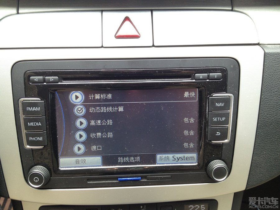

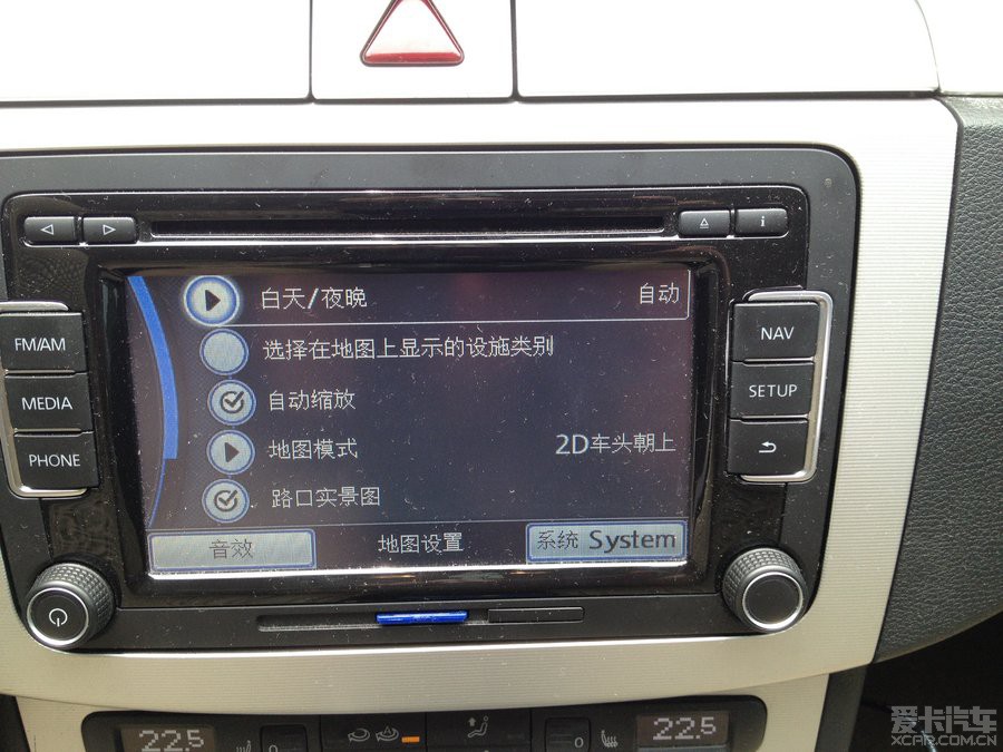

六、RNS315 导航(13年5月)
淘来的价格2800含地图。自己动手装上的(走线是难点,但有铁丝总算搞定)。因为过程漫长,不幸耗尽了电瓶导致第二天发动不了。为此还找了保险救援不提。
地图选项丰富。给叫嚣RNS510更强大的那位哥看看,这是很NB的315的地图选项。
以及拨号功能
快速拨号

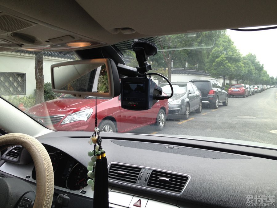

九、趴趴狗 320增强版行车记录仪(14年7月)
X宝上淘来,600多价格。127度广角,1080P高清。因为感觉30帧画面不够细致,改为60 720P模式。7月底装车使用,到目前为止,很满意。

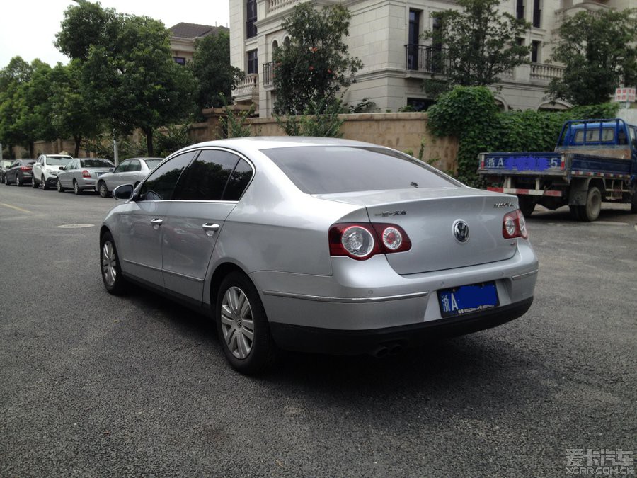

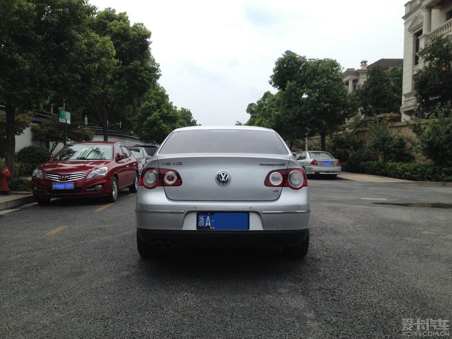

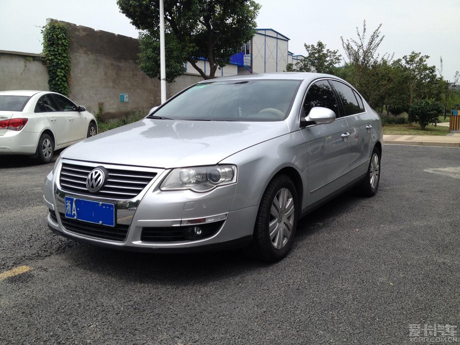

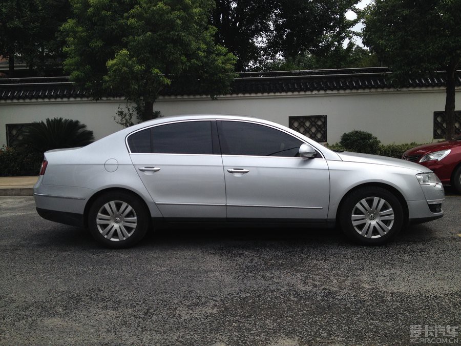

好了,改装升级就是这么多。以下是陪伴我3年多老伙计的全身像,上图:
前脸
性感的微微上翘的PP,堪称经典
侧面曲线,0.28的风阻
45度
再来一张45度

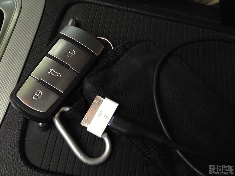

这里是钥匙,认证车主必须滴,有很多细节哦
