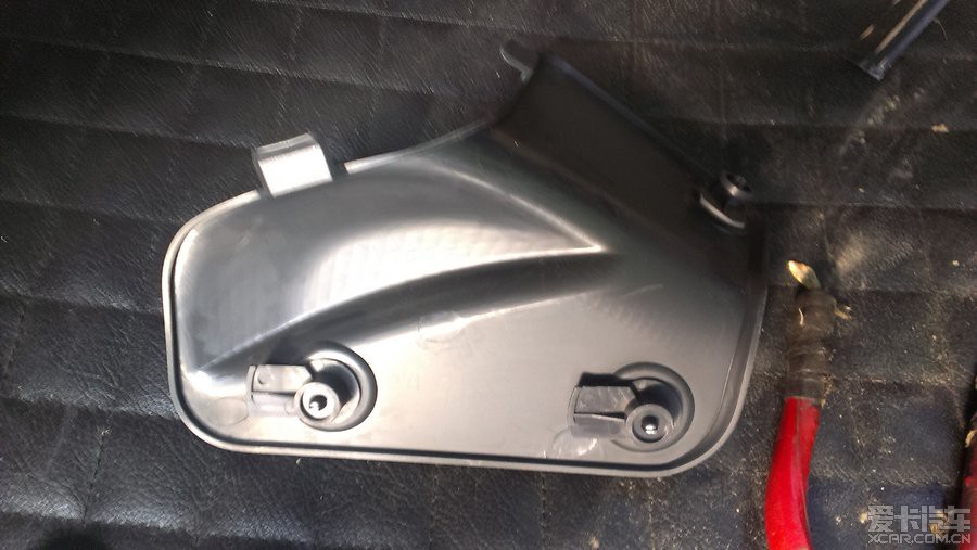

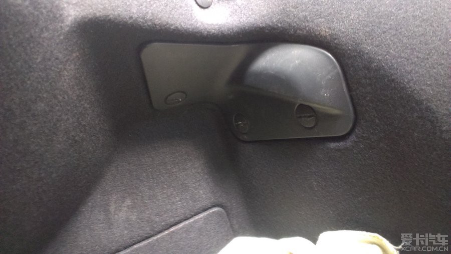

首先是后备箱内尾灯护板的样子,三颗卡子,旋转90度就可以卸下来。
结构就是这样,一看就明白的。

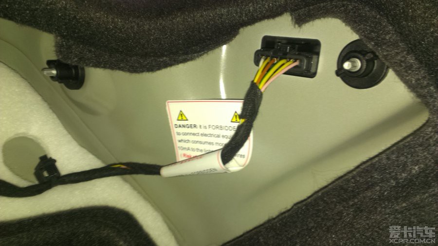

下面是护板下面的样子,两颗螺帽固定尾灯,一组排线。一把手钳子就可以轻松卸掉。排线捏住就可以拔下来。

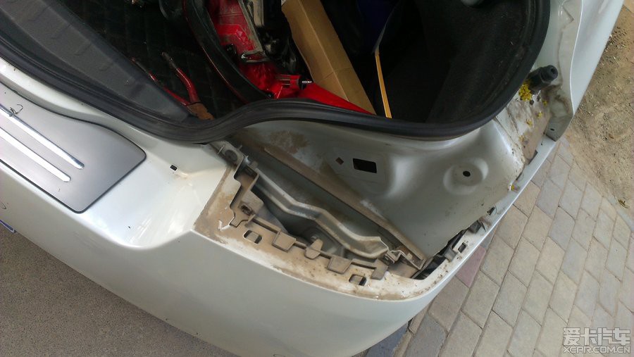

于是大灯就可以轻松写下来了,比想象的轻松多了,我还以为会需要拆卸卡扣,结果完全没有。
缝隙里存了好多灰,有机会再拆一遍然后把缝隙里打上胶什么的。

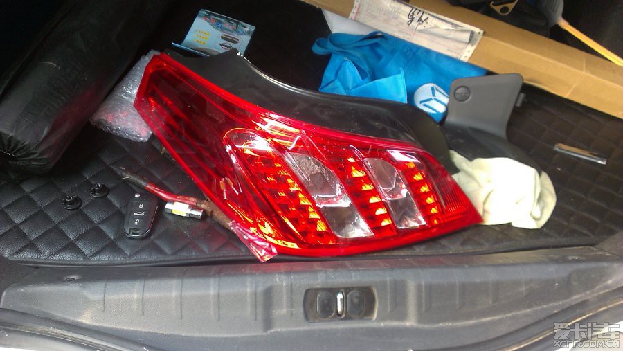

拆下来的狮爪尾灯

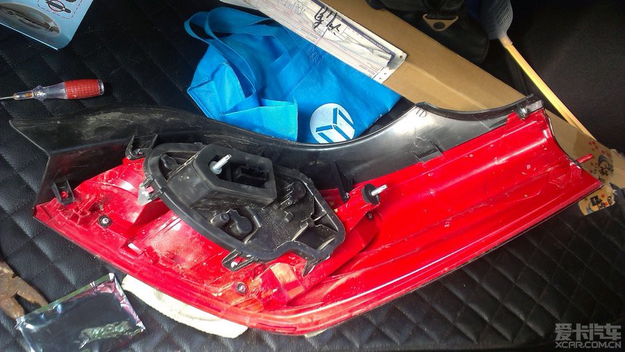

这是尾灯的背面,有5个卡子,徒手拆很轻松。
注意里面有一组排线,拆的时候别用力过猛拔断了!

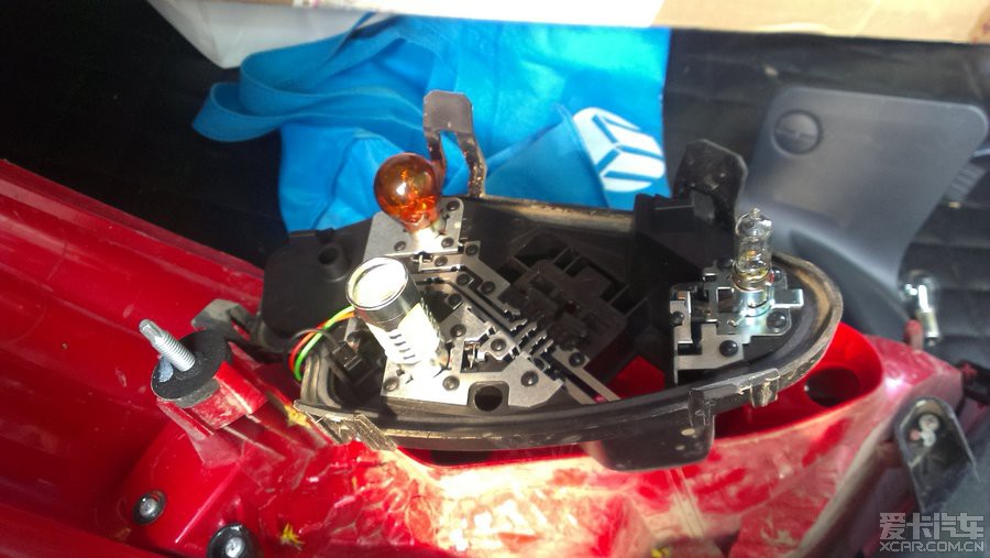

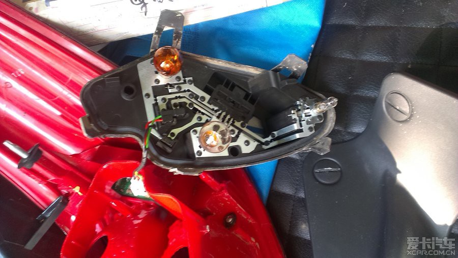

拆开后就可以看见三颗灯泡,左上方褐色的是转向灯,右边小块头的是雾灯,下方透明的大肚子就是我们要换的倒车灯。
话说刹车灯是怎么亮的?求解。。
灯泡向下按住,再逆时针旋转30度就能轻松卸下来,我花了好久才试出来,之前差点都把灯泡涅破了。

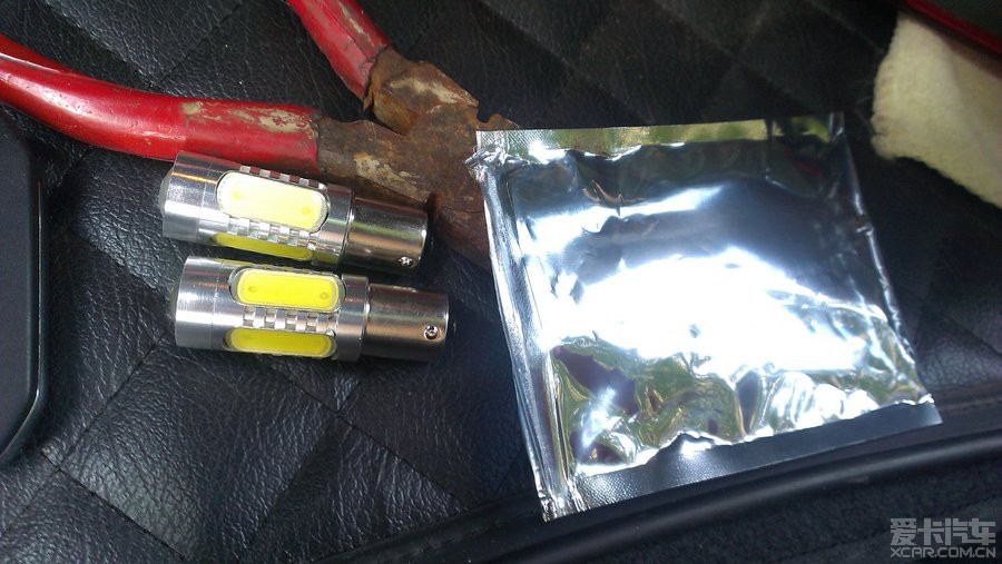

下面是新买的流氓倒车灯。某宝不解释了。
装上以后。

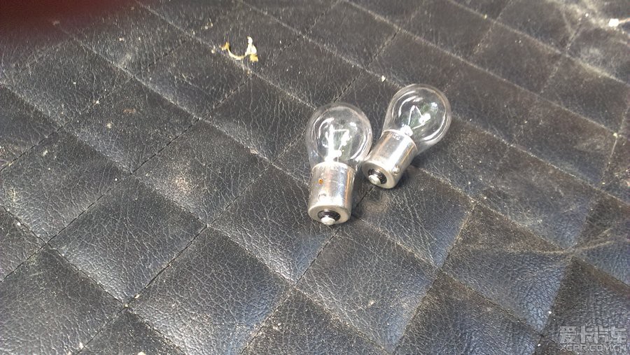

附上拆下来的原厂灯泡,看上去好廉价的说!!

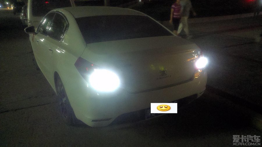

补上夜间效果图,没有想象的扎眼,但比原厂的强多了。

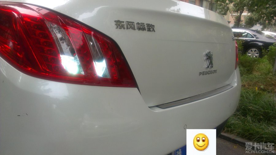

小区门口摆拍,手机像素实在捉急,预算合适了就换掉它!
因为LED灯是直射的,尾灯内部却是碗装散射,而且狮爪尾灯中间那个爪恰好挡住了直射,所以“流氓”的威力根本发挥不出来。
白天效果不太明显。
