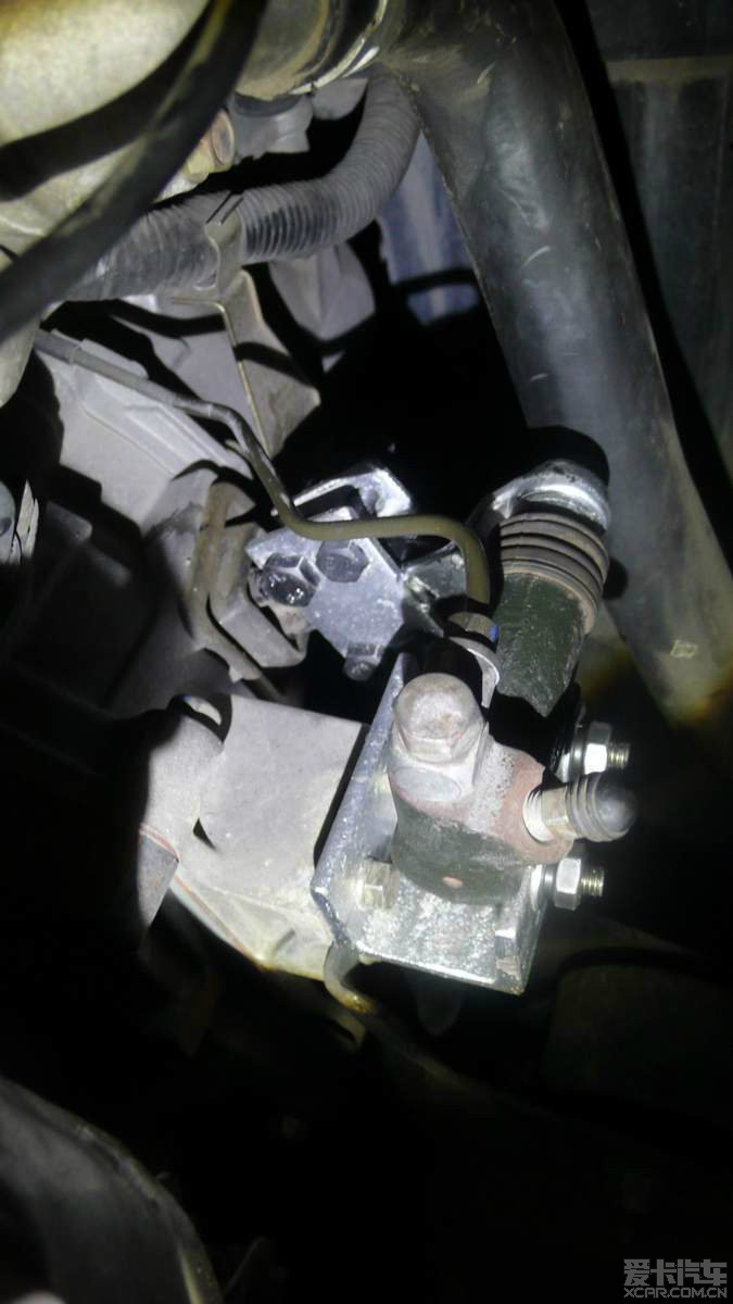

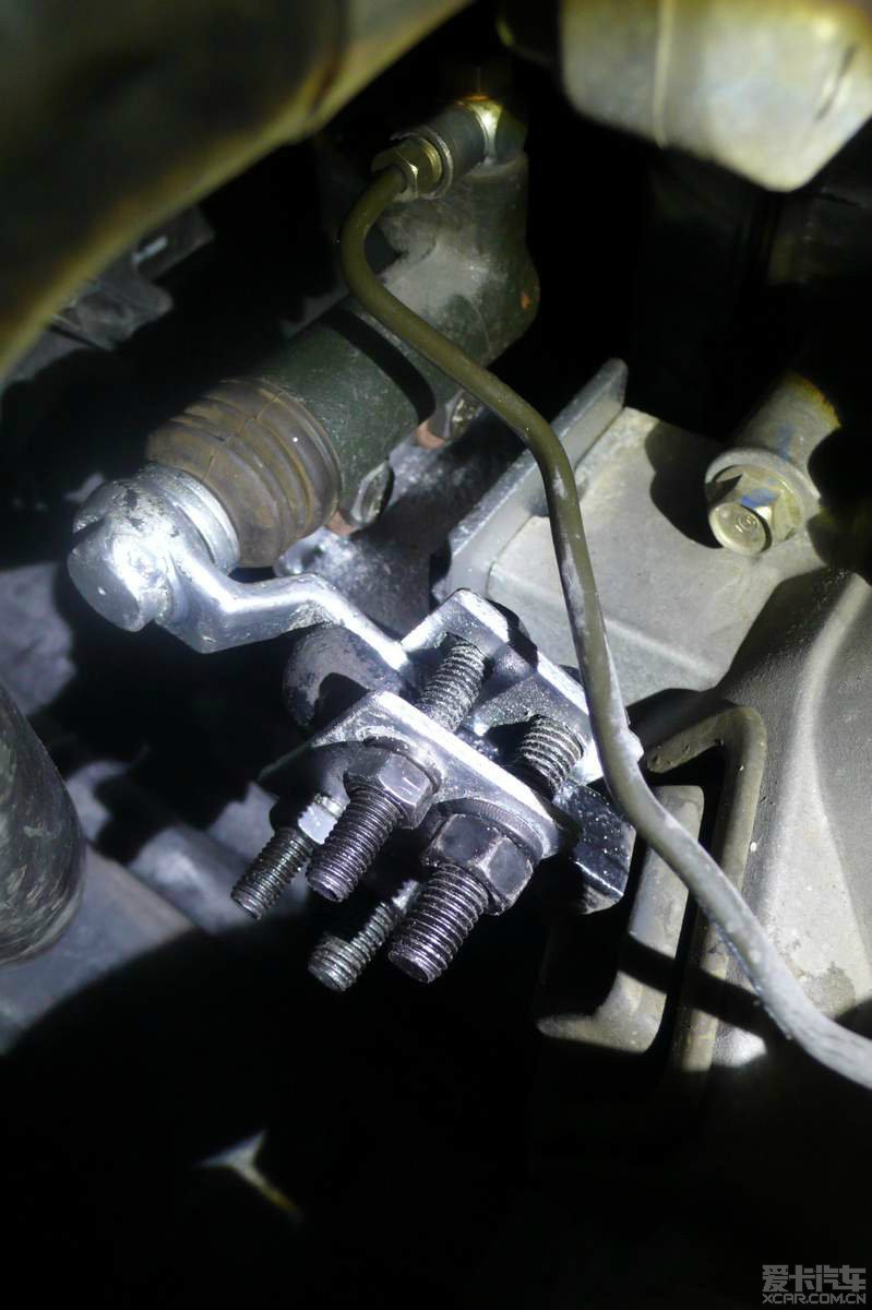

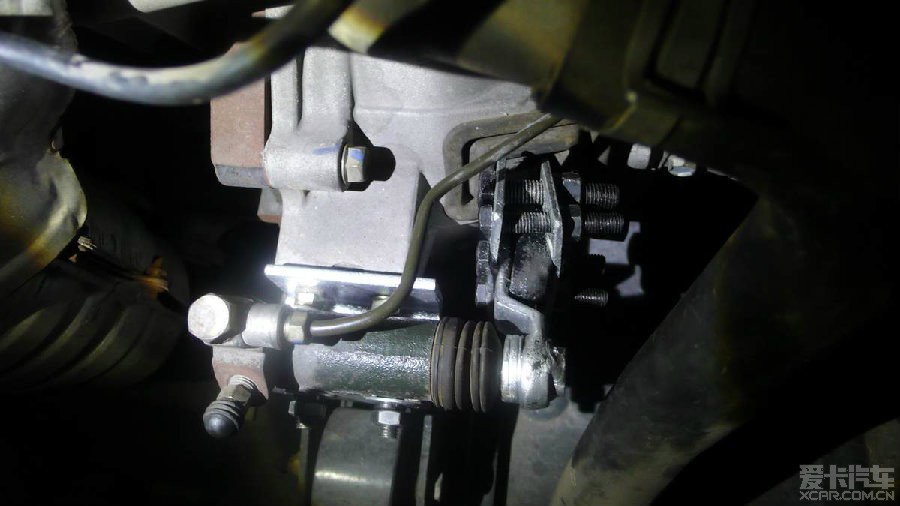

       安装离合分泵助力器,约1.5小时完成,效果很好,轻了最少有一半,半联动点降低了(半联动点原来在行程中间的样子,现在在靠近底部了),半联动行程加长了,反而更好操控了,对挂档没有影响。
       原车固定分泵为12号螺丝X2,助力器底座螺丝为14号X2,加长臂靠里的粗螺丝为16号X2,靠外的细螺丝为13号X2。此处是亮点,哥被这几个螺丝彻底打败了,每个螺丝一个号,全都不一样,而且有的要用圈形扳手、有的要用开口扳手,哥在一堆各种扳手中上下翻飞啊!哥,能用一种螺丝吗哥?哥买的扳手要找骏捷99报销

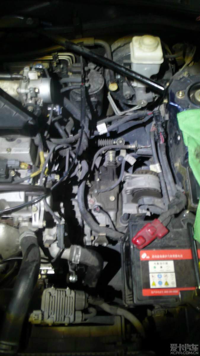

       安装要拆空滤箱体,箱体共有5个螺丝固定,2个在水箱上面为12号?,2个在前轮上面侧边为13号,1个在箱体里面为10号。

摘掉空滤箱体后的一张全景照竟然给拍糊了,哎!
装好助力器的全貌
局部细节
屁股或底座部分
加长臂部分

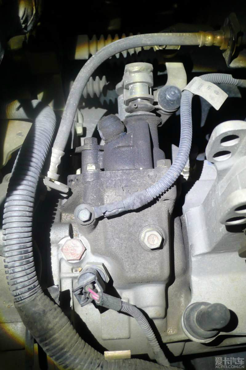

哥的换档机构这里哪漏油啊?

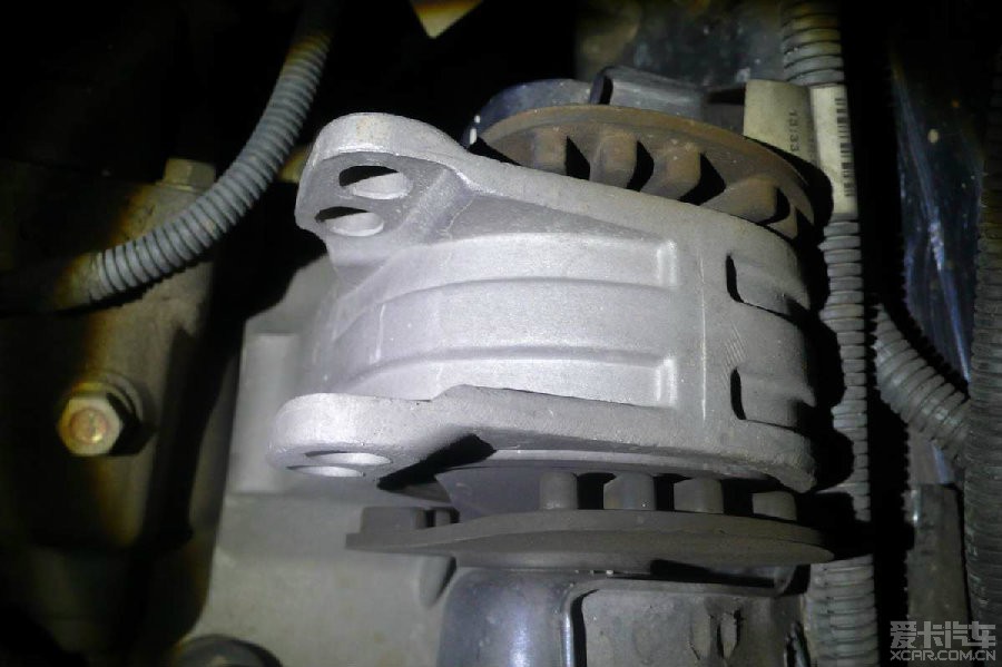

左机爪现出庐山真面目了

引用 ltaa 于 2014-8-24 00:14 发表的回复
LTAA作业:安装离合分泵助力器作业强悍登场!
       安装离合分泵助力器,约1.5小时完成,效果很好,轻了最少有一半,半联动点降低了,联动行程加长了,反而更好操控了,对挂档没有影响。
       安装要拆空滤箱体,箱体共有5个螺丝固定,2个在水...
是不是齿轮油加多了?好像是透气帽里喷出来的

引用 半窗残月 于 2014-8-24 01:23 发表的回复
还不知道,到时要专门查查看。我的车就这一个地方渗油,别处都很好。
