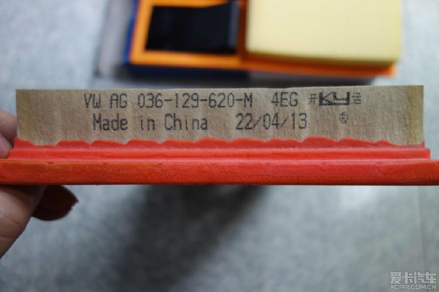

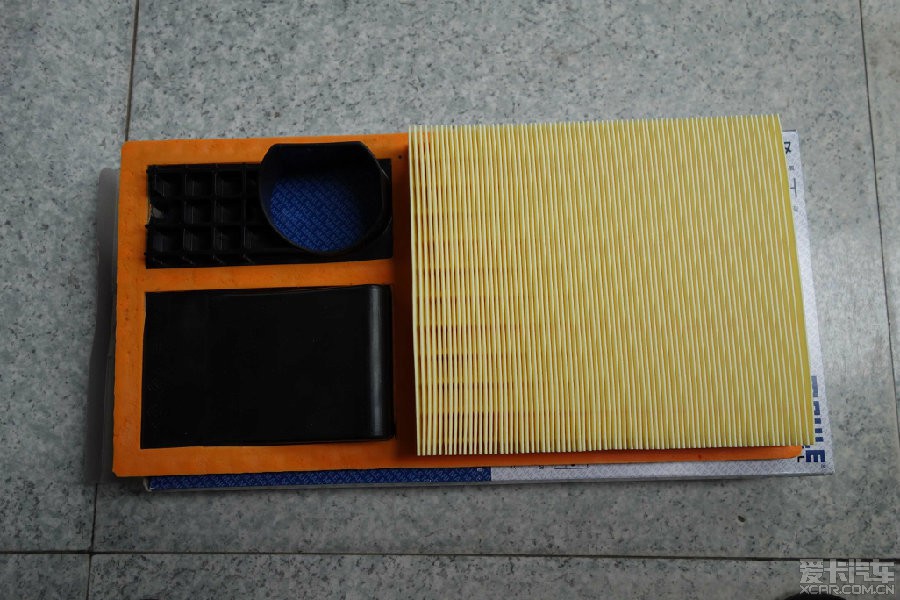

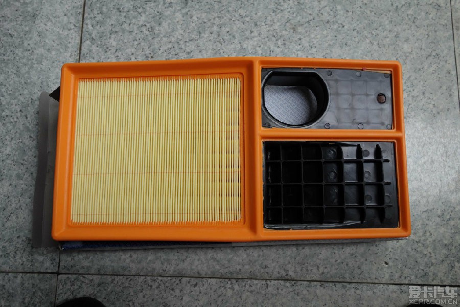

1.6新速腾,1w公里自己更换空气滤清器。

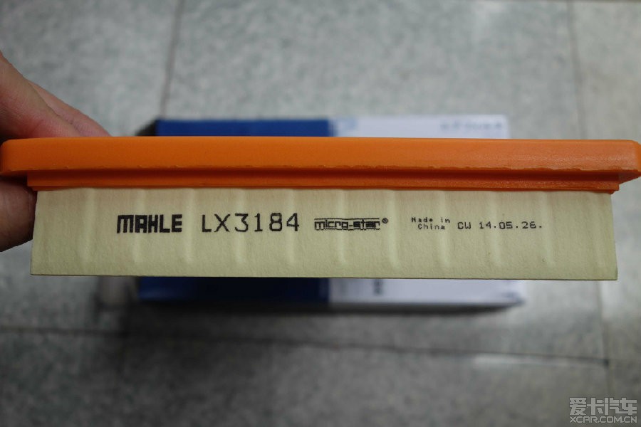

1、准备工作,网购速腾1.6的空滤,马勒LX3184,价格大概包邮30多。

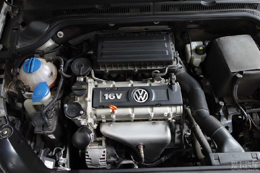

2、打开机舱盖,这个大家应该都懂的。

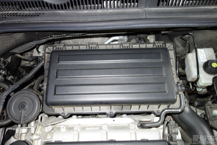

3、用十字起子拧下空滤盒两侧和下侧的5颗螺丝,这样就能取下盖子了。

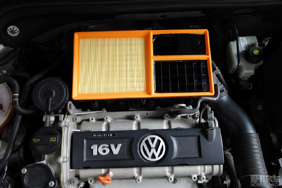

4、更换里面的空滤,盖上盖子,拧好螺丝,完工。
前后差不多5分钟,原厂的空滤是开运品牌的,做工貌似没有马勒的好,1w公里下来看上去已经黑了,建议大家一年一换。

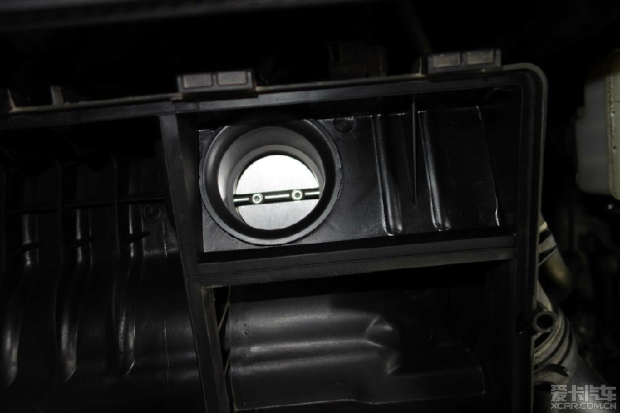

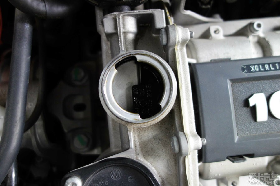

1.6的节气门就那么在那露着?
发表于 2014-08-24 21:58    IP属地:未知
引用 纯属小人物 于 2014-8-24 21:39 发表的回复
1.6的节气门就那么在那露着?
看来以后擦洗很方便。。。
