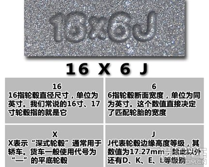

轮毂的相关参数
    一个小小的汽车轮毂所包含的参数众多,例如尺寸、形式、边槽级别、承重级别、孔距、偏距等,如果不是改装,我们只需知道轮毂直径和宽度尺寸便可算出与其相匹配的轮胎尺寸。
轮毂的直径及断面宽度包含在一组通常由两组数字和字母组成的编号中。如图所示,16X6J这组字符开头的16指轮毂直径,单位为英寸,这就是我们平时所说的16寸轮毂。第三个数字是指轮毂的断面宽度,单位同为英寸,数值越大,轮胎就越宽。这两个数字是最为常用。中间的X并不是我们平时所理解的长×宽这个概念,而是表示这个轮毂的样式为一件深槽式轮毂,通常用于民用车辆,而大型载货汽车及专轮式机械会使用半深槽或平底式轮毂。最后一个字母J代表轮毂边缘高度等级,这个级别最为常用。除此以外还有D、K、E、L等级别。

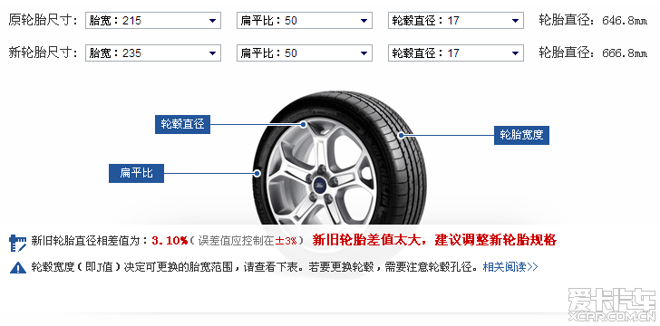

    扁平比也要遵循安全规则。扁平比与是胎壁断面高度与宽度的比值,当轮胎宽度变化时若扁平比没有改变,得到的结果是轮胎外径会随之变化。轮胎外径的安全变化范围不能超过原厂胎外径的正负3%。例如当205/55 R16轮胎换为更宽的215/55 R16时,外径由631.9mm增长到642.9mm,11mm变化在安全的3%范围内。与此同时当由于转速不变车辆的时速会有所增加,所以时速表上显示的速度值会比实际速度慢2km/h。

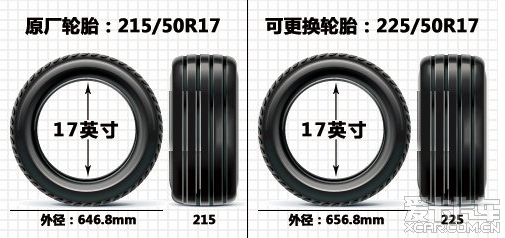

发表于 2014-08-15 11:38    IP属地:未知
如果升级成225 50 17的
有哪些变换呢
首先市场上要有这样的胎
我查了下
有,而且很多
带来的变化是,100公里,快了1.5多点的样子 误差1.55%
没任何问题,虽说才装上快一点点,但随着后期的磨损,误差会越来越小

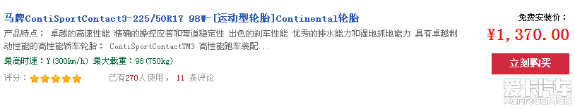

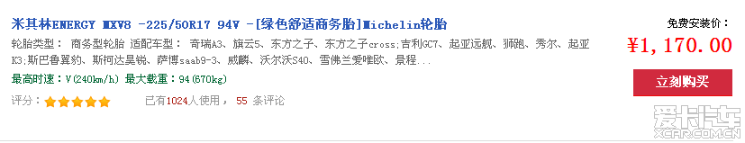

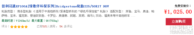

市场有哪些品牌这样的胎呢,以及价格怎么样
也给大伙统计下,方便做选择
上图就上这么多
价格不做评说
可能比某宝高点
自己做选择

发表于 2014-08-15 11:47    IP属地:未知
235 45 17的,能上的话 ,还是建议上的
因为不影响速度,还比原车少一点点呢
235 50 17的
误差大了一点点
不过还行,能接受
上述推荐的轮胎
我查过了
市场上都很丰富
看个人爱好了
225 50 17 ,,235 45 17,,235 50 17.
看了下轮胎直径 225能装的话,那都能装
如果是我个人选择的话
我选235 45 17的
