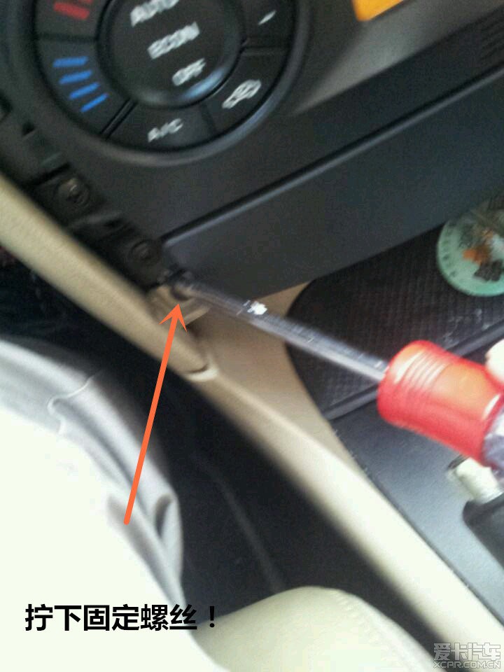

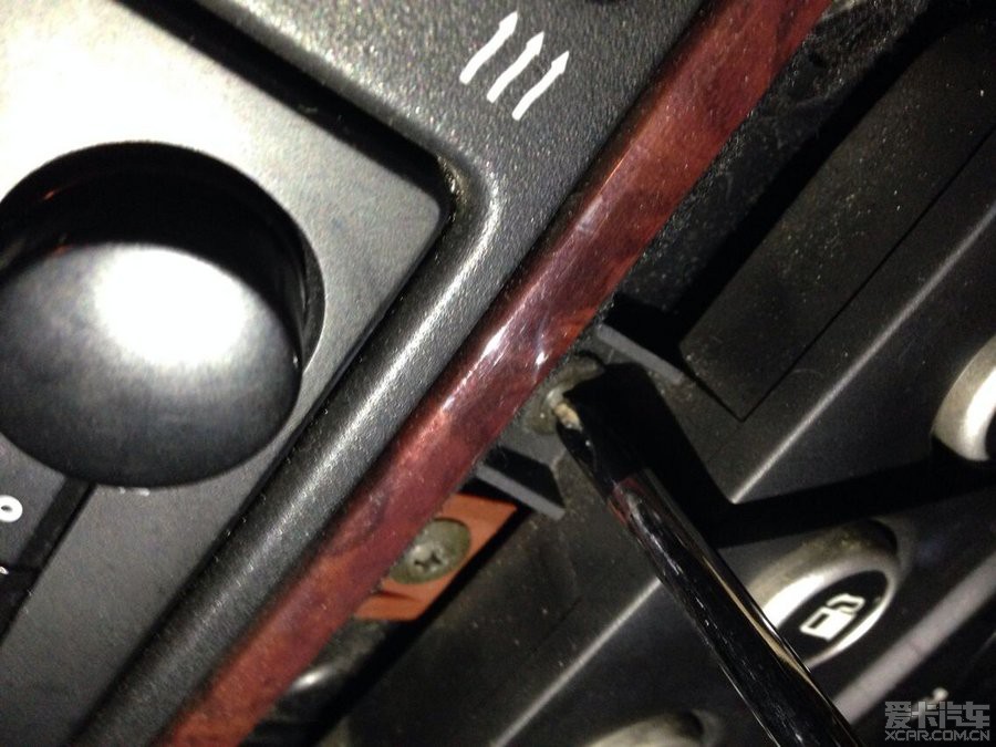

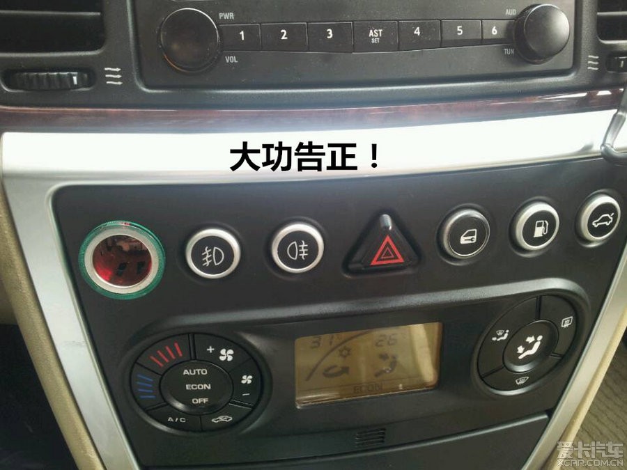

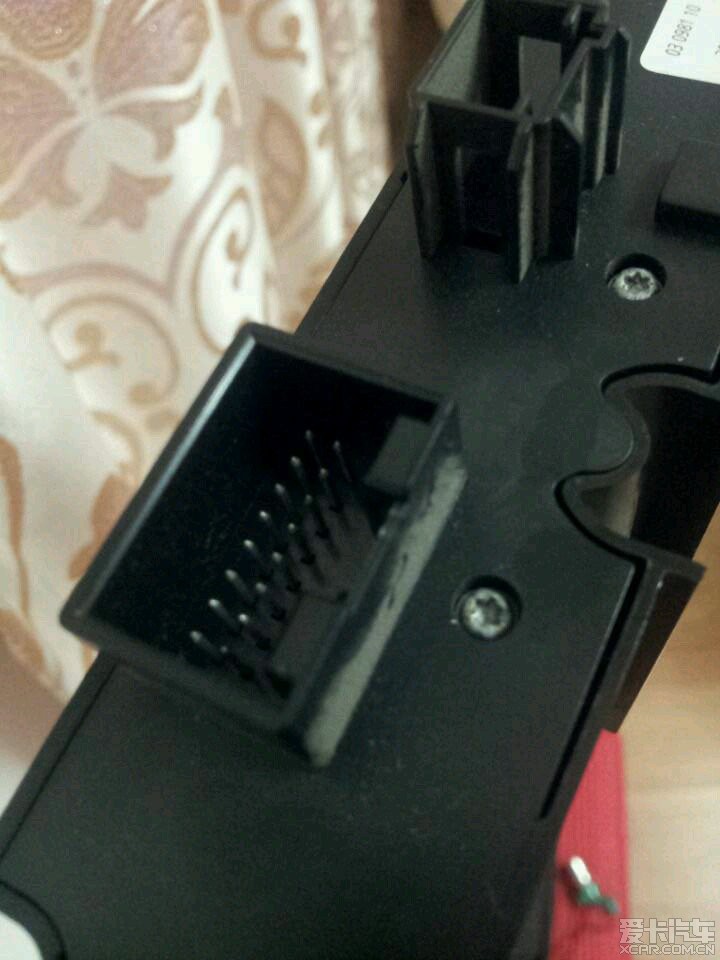

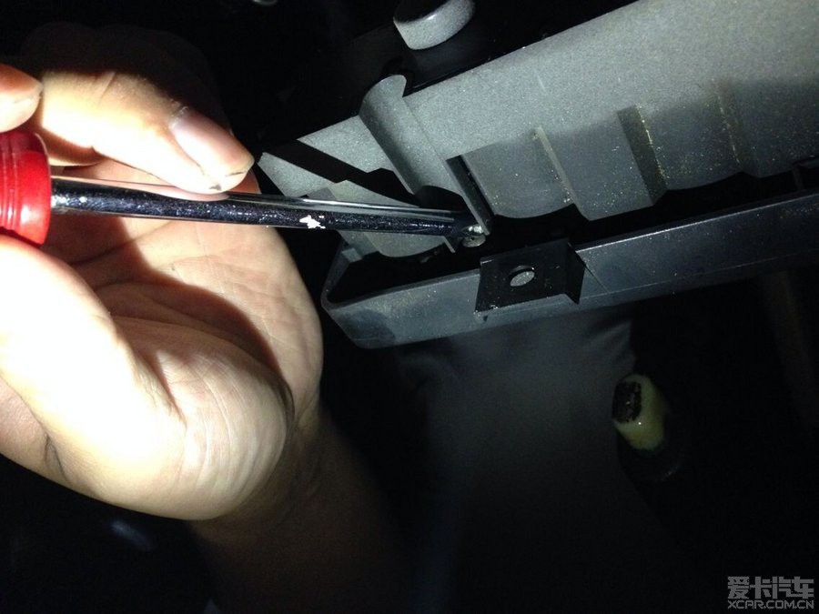

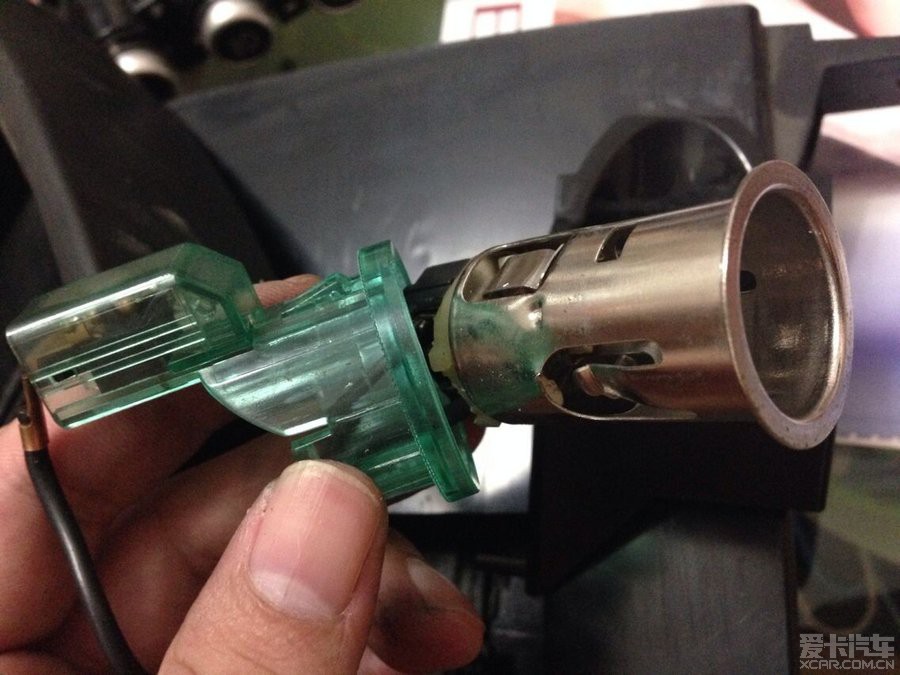

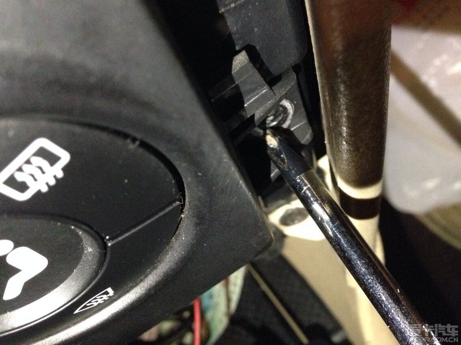

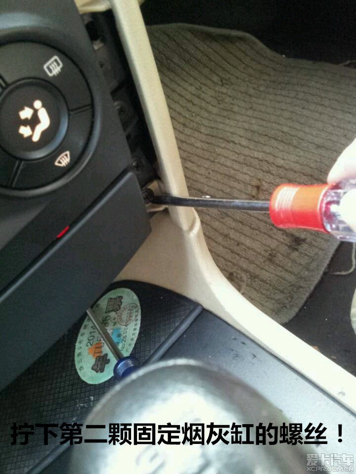

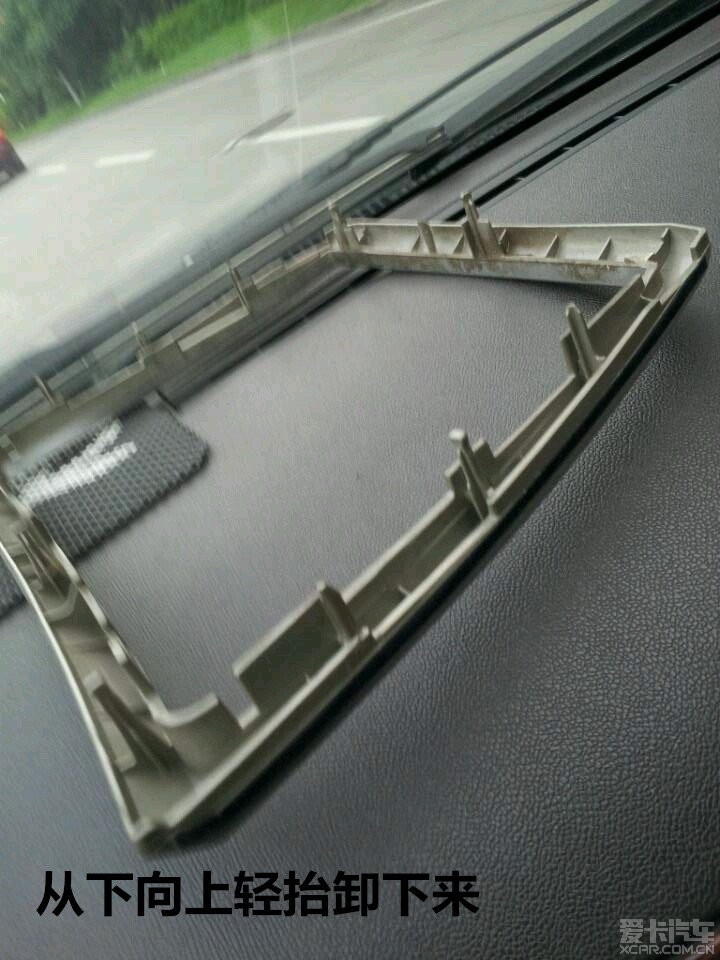

骏捷前点烟器的位置,一直影响挂档,这个弊端导致一直放弃使用这个点烟器,后来看到群里兄弟动手改了位置,我也学习一下。
这里发一下图片作业。具体文字解释后补,呵呵!

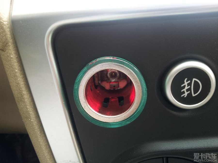

很'漂亮,不过我在这个预留地改装了一个开关
发表于 2014-08-04 01:07    IP属地:未知
做个开关好看点···
别人都是外在仿,我是内里仿···

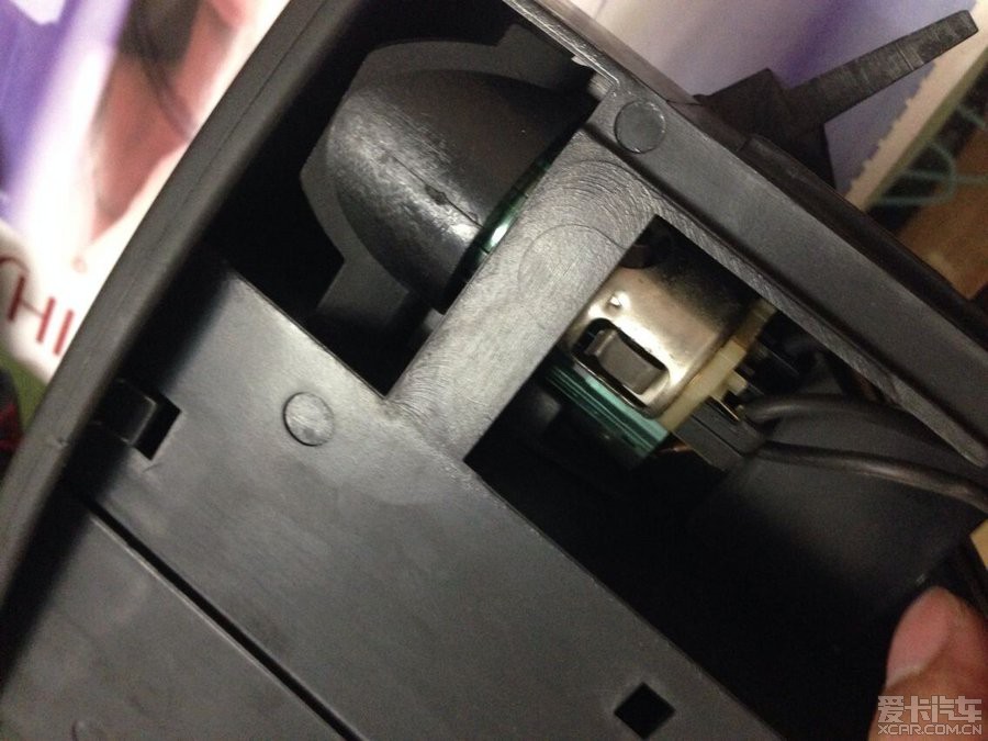

发表于 2014-08-04 08:30    IP属地:未知
你是自动的空调就可以这么弄,如果是手动的,后面有钢丝,我试过,拉不出来,手也不好伸进去摸,最后放弃了
