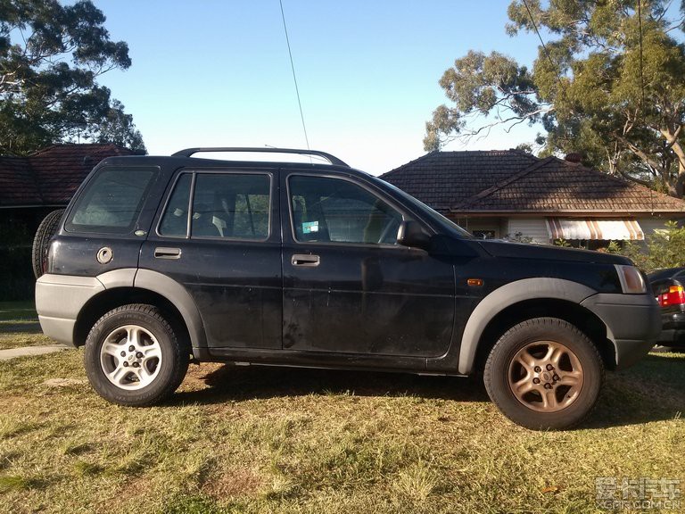

神行者换缸垫DIY

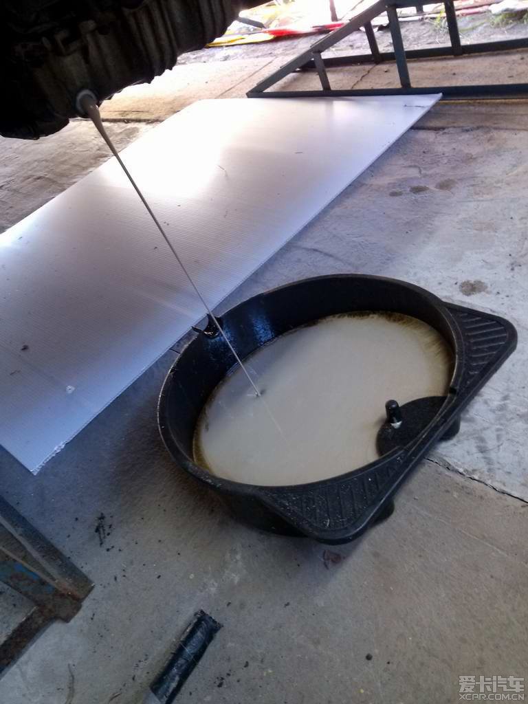

最近我的神行者水温有点高,冷冻液老少,怀疑是缸垫穿了,前些日子果然发现油水混合了,确认是缸垫坏了,由于是老车,加上好奇心所致,决定自己动手把缸垫给换了,第一次干这活,边干边摸索,现将干的过程总结一下,供给爱卡的童靴们参考

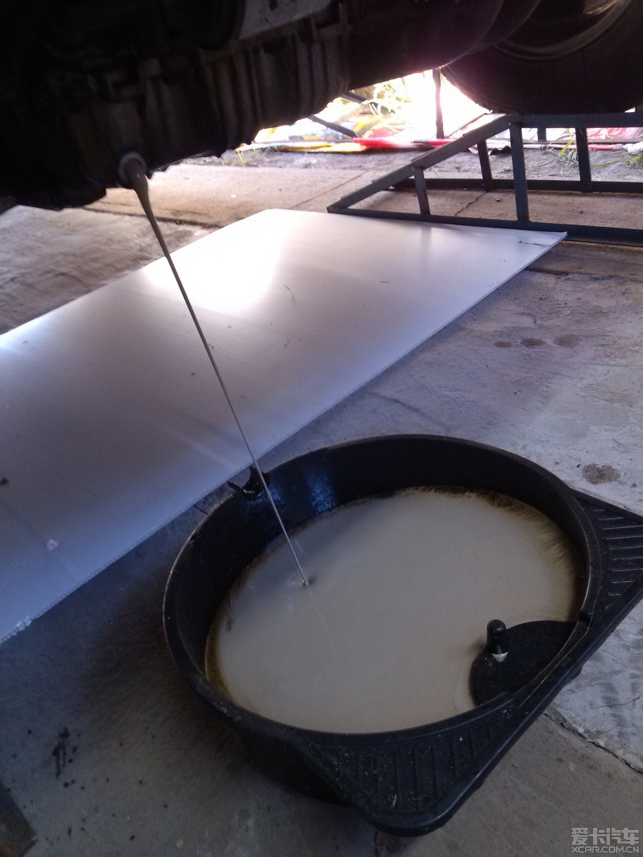

机油已经成奶油状了

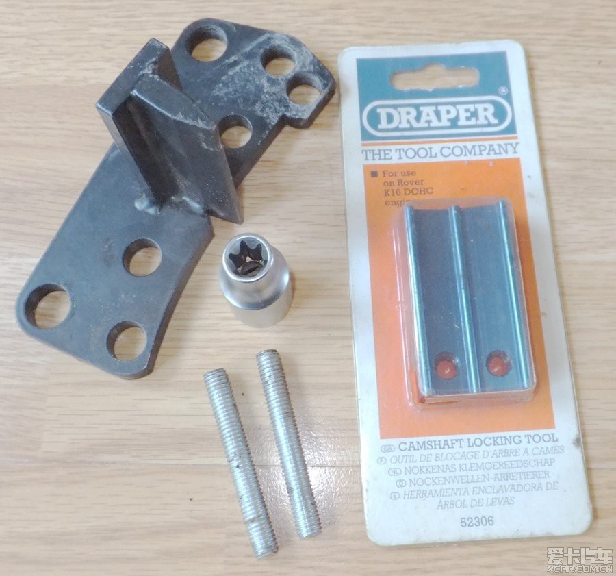

发表于 2014-07-31 19:00    IP属地:未知
当然专用工具也是必须的,有些人不使用专用工具也能弄,但我是第一次,还是老老实实地买了专用工具,照片就不拍了,借用别人的图片吧
左边那个黑乎乎的家伙是用来卡飞轮的,右边纸盒子里的那个是用来固定正时轮的,中间那个E12的星形套筒是用来拆机头螺丝的,那两个螺丝是用来固定机油导轨的

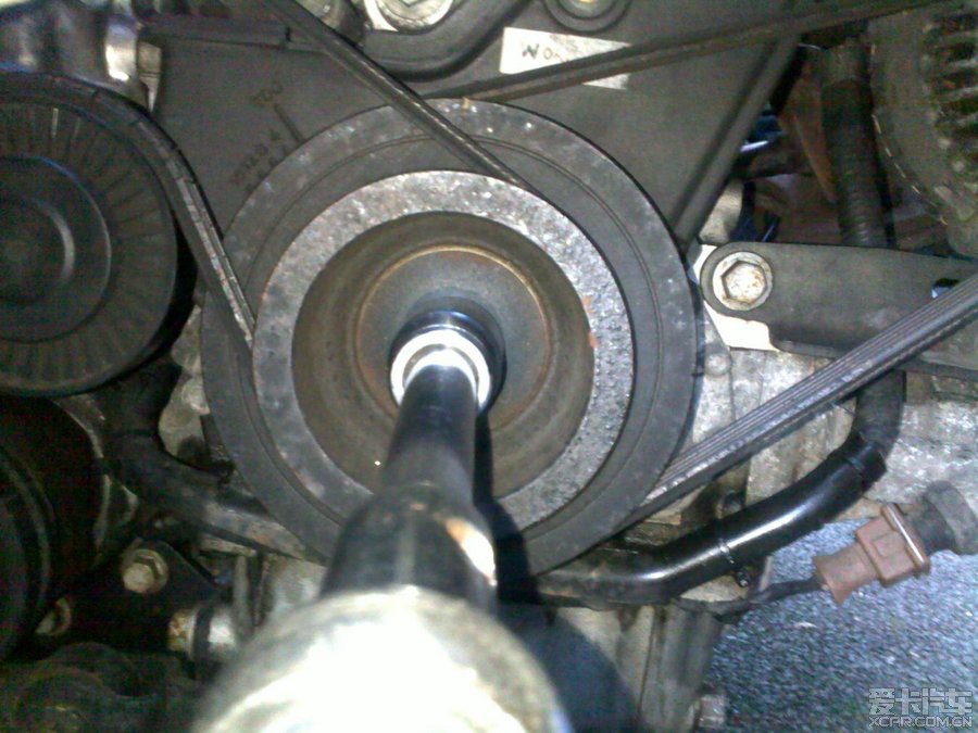

发表于 2014-07-31 19:01    IP属地:未知
另外,还需要一个22mm的套筒用来转动曲轴皮带轮,然后还需要扭矩扳手和一些常用工具
这图中向左的那条是连接转向机和水泵的皮带,向右那条是连接充电机的皮带

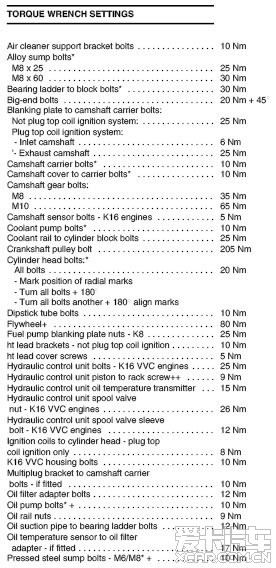

发表于 2014-07-31 19:04    IP属地:未知
这里是拆机头需要的一些扭矩参数

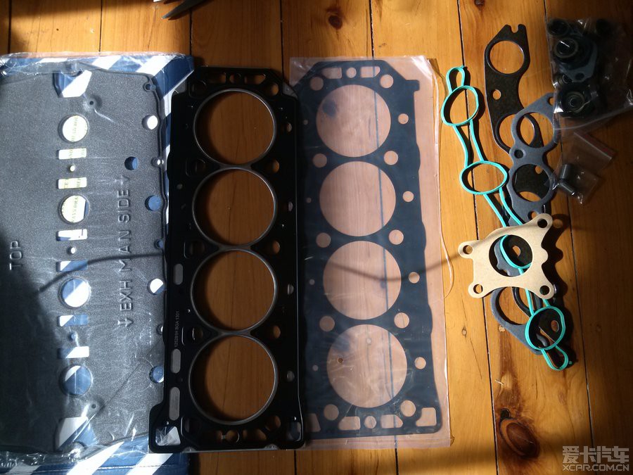

发表于 2014-07-31 19:06    IP属地:未知
当然,缸垫套件也是必须的
发表于 2014-07-31 19:10    IP属地:未知
以上的套件我只使用了四件,左边的缸盖缸垫,中间的多层金属缸垫,排气管垫片和进气密封胶垫
