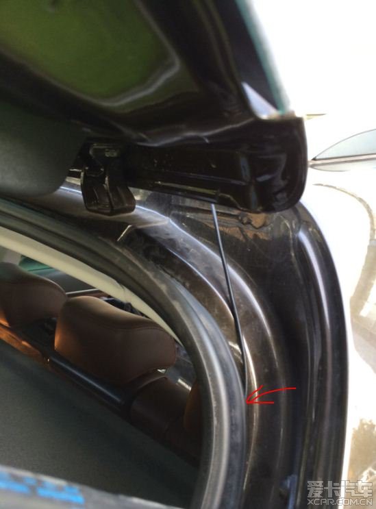

将线卡在橡皮密封条里面,下面是进入车内的样子
我是从右侧走的,这样线的长短刚刚好。。。。。。预留一点长度是为了避免让雨水顺着线进入车内

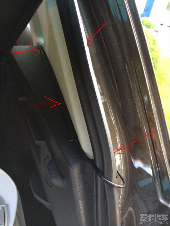

接着是车内的走线,如图,装两个固定的走线粘
然后绕到后排座位侧面
然后通过脚垫走到前面

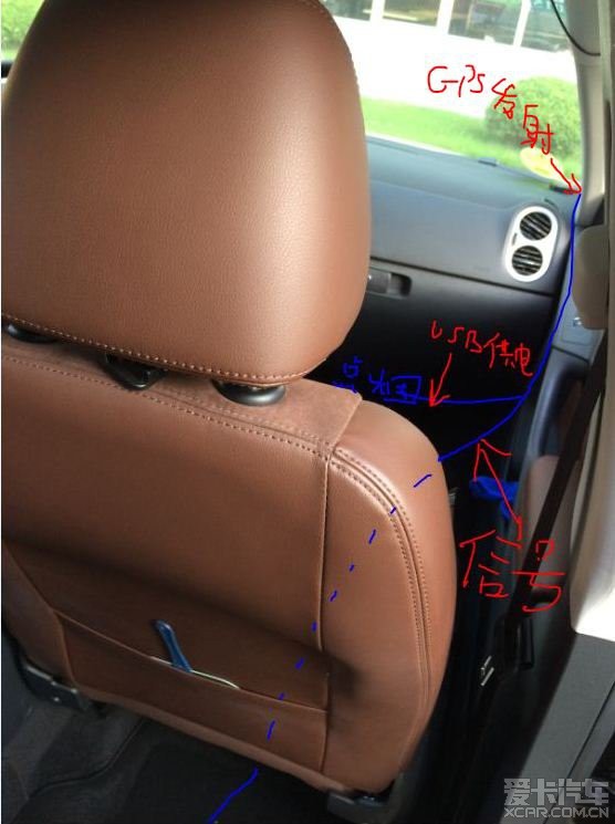

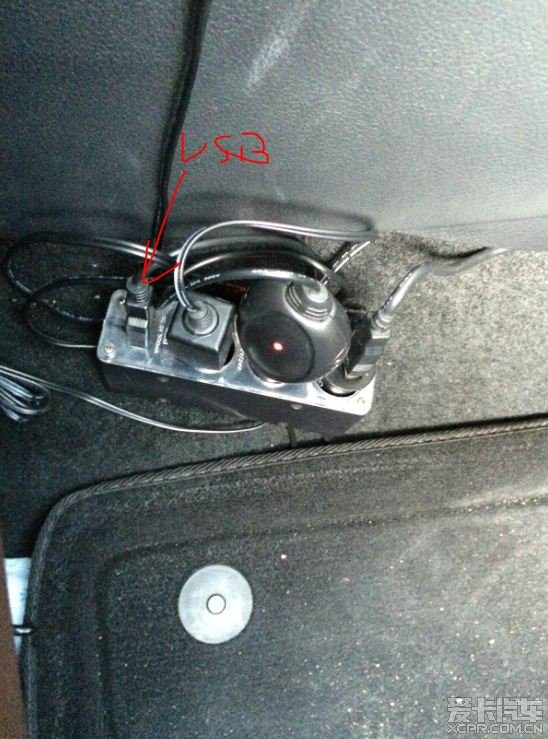

前面分了两路,一路是GPS发射器,一路是左边的usb供电
以下是副驾驶脚垫下面的接线,这是线没有整理好的大概走线样子,usb供电线有点短,长度不够的话连一个usb延长线即可。
USB插头插点烟器,下面就是我的扩展器,一个行车记录仪,一个点烟器转1安培的usb中控用的手机/外置导航仪充电,一个空气净化器,这下把usb也插满了。。。。 就是有点乱:tsj_9
看一下副驾驶的发射器的位置。。。。
没错,还是这个角落,当然你也可以藏在A柱或者副驾驶扶手箱里。。。我不知道A柱是不是有安全气囊,就不折腾了。
