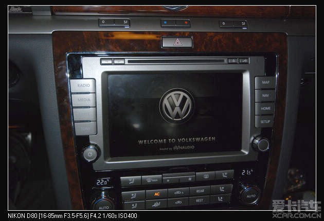

拆装前,首先打开原车主机功能是否正常,若正常才接着动手拆主机

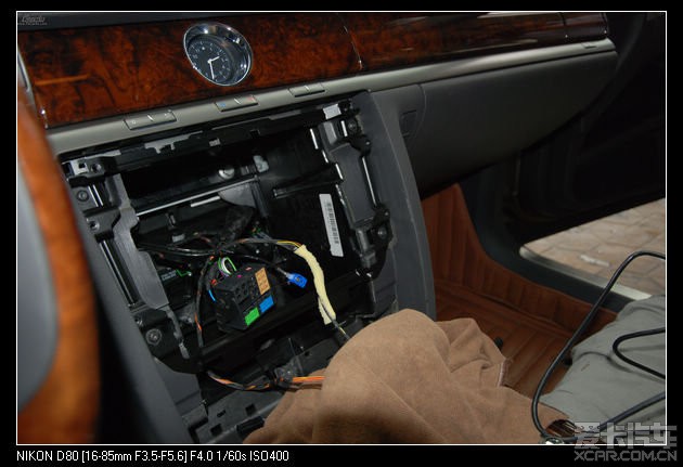

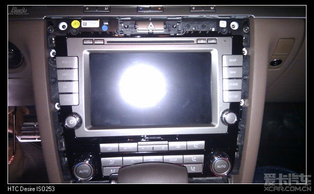

第一步先拆开主机边的桃木面板。拆开面板后,就可以看见里面有四颗螺丝
主机不止四颗螺丝哦,还有一颗螺丝很神秘,就在主机的正下方,要专用工具撬开中央的小风扇才能看得到
螺丝拆掉后,双手拉住主机中央的两边,慢慢地向前平拉,拉出来之后就可以把主机的插线拔掉,拆主机的这个步骤就算完成了

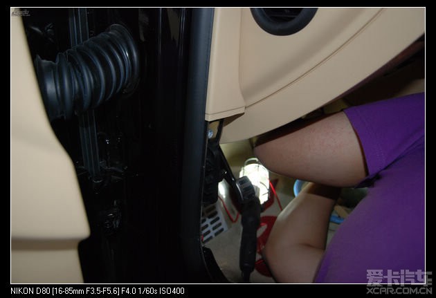

主机拆完后,就接着拆车边和油门上的盖板。这些盖板比日本车拆的难度要大,全音域的师傅正认真,小心的拆卸

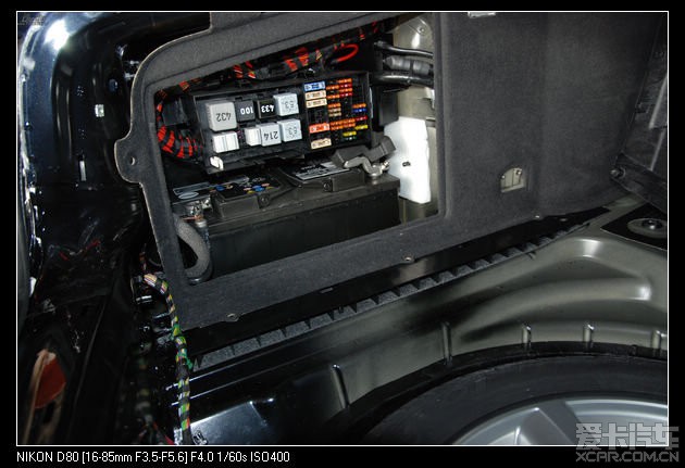

后排的座椅也要把它拆卸。为了保障质量,后尾箱也同样的要拆卸,拆的东西也比较多,因为要把连接线固定在里面,而不是贪图方便就把线随便的就裸露在车箱内的铁皮,所以这个步骤必不可少
后尾箱的上方有一块很大的胶板,有十来个螺丝,这些螺丝不是那么明显,原因是螺丝头喷了一层绒,也特别的长

开机试验,倒车影像一切正常,图像很清晰哦
