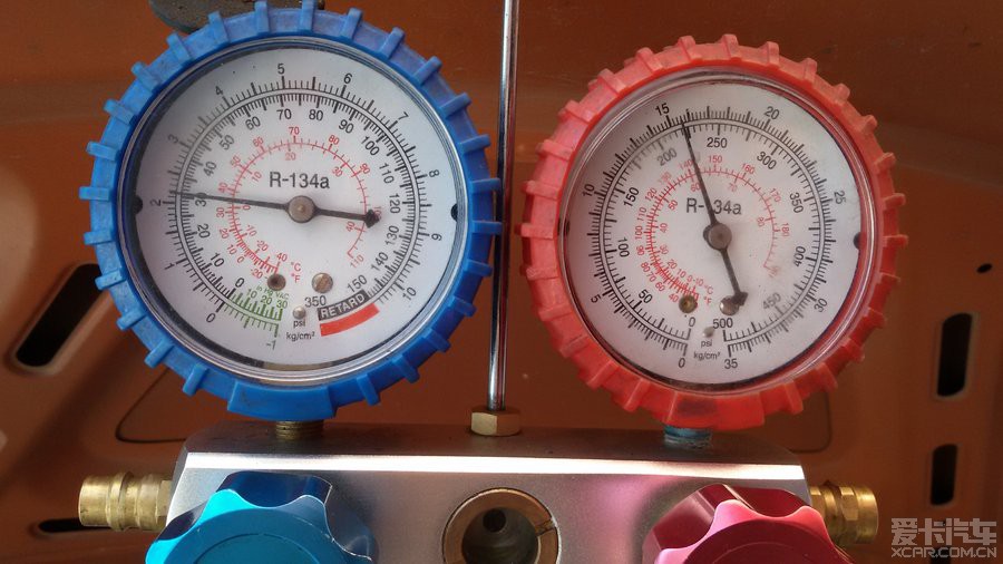

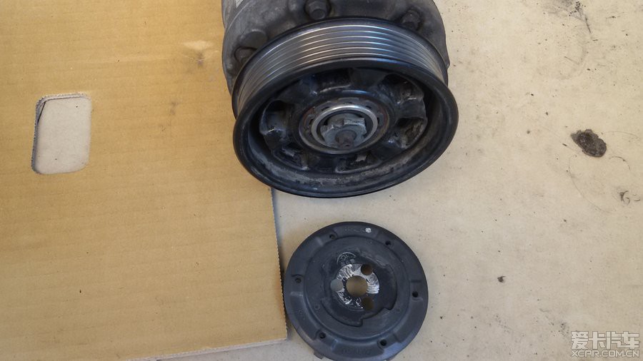

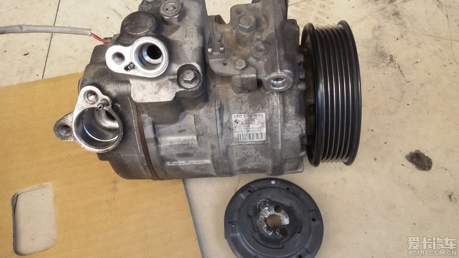

   首先接上空调压力表,高低压都显示零,显然管路里面制冷剂漏完了。给系统打压查漏发现空调低压管漏气非常明显,都能听到明显的嘶嘶漏气声,同时发现压缩机前面一个保护盘已经脱落,磨穿了空调铝管,看来压缩机肯定是拉缸抱死了。

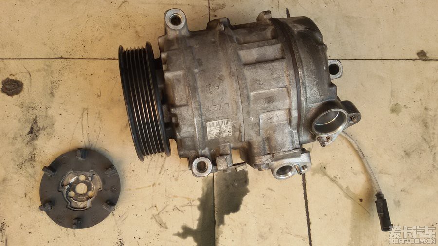

   拆下空调泵及低压管,压缩机轴已经转不动了

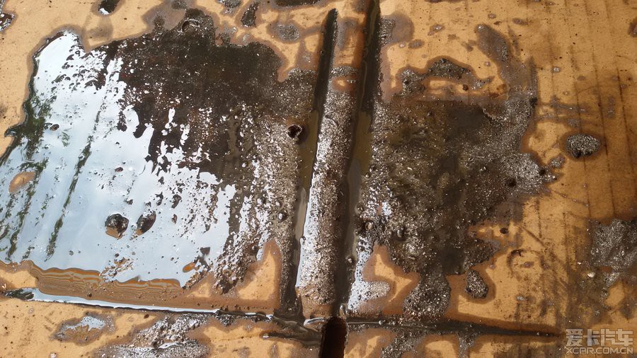

同时发现压缩机里面流出来的油很黑,而且带有铝粉

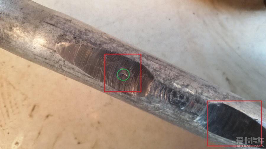

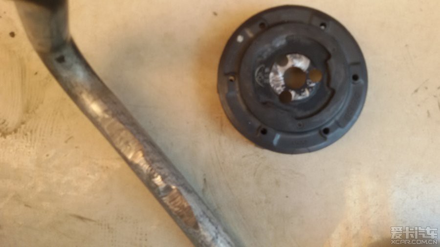

铝管也被磨出了两道很深的痕迹,而且已经被磨穿

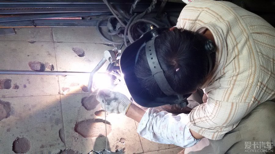

       这个活工作量可大了,必须彻底仔细清洗整个空调循环系统,更换压缩机总成,氩弧焊修复低压管,抽真空,添加冷冻油,最后按标准剂量加注冷媒。

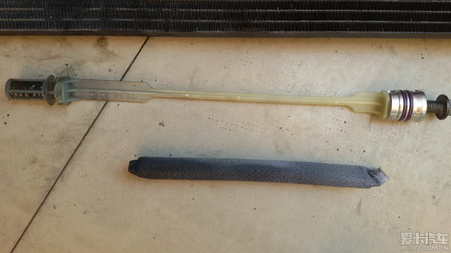

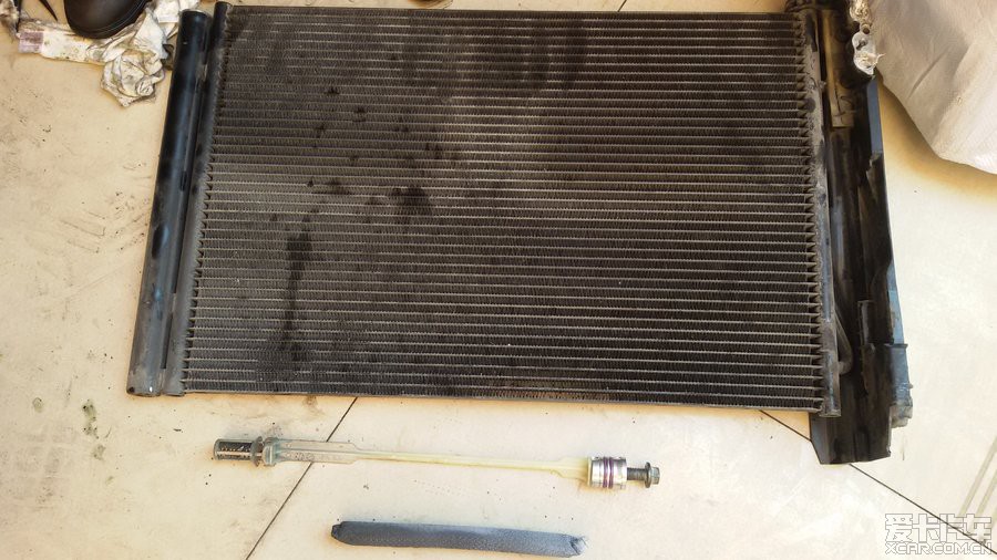

清洗冷凝器
干燥剂及过滤网更换

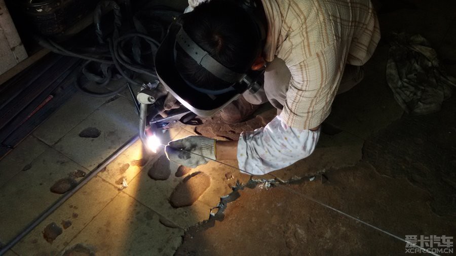

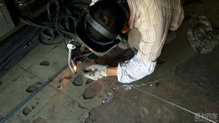

氩弧焊修补空调管漏洞
经过一天的努力,空调系统终于又恢复了正常工作状态,正常工作时的系统压力

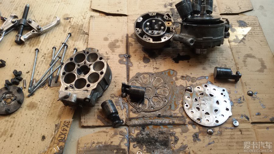

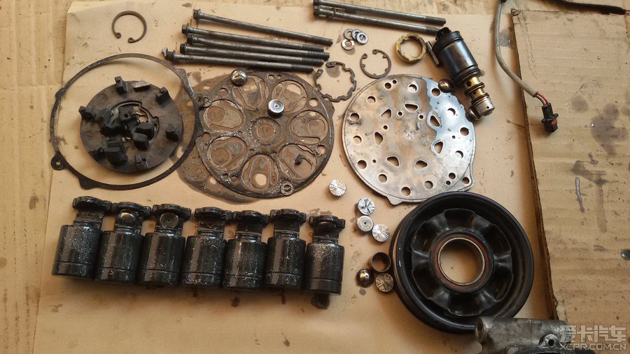

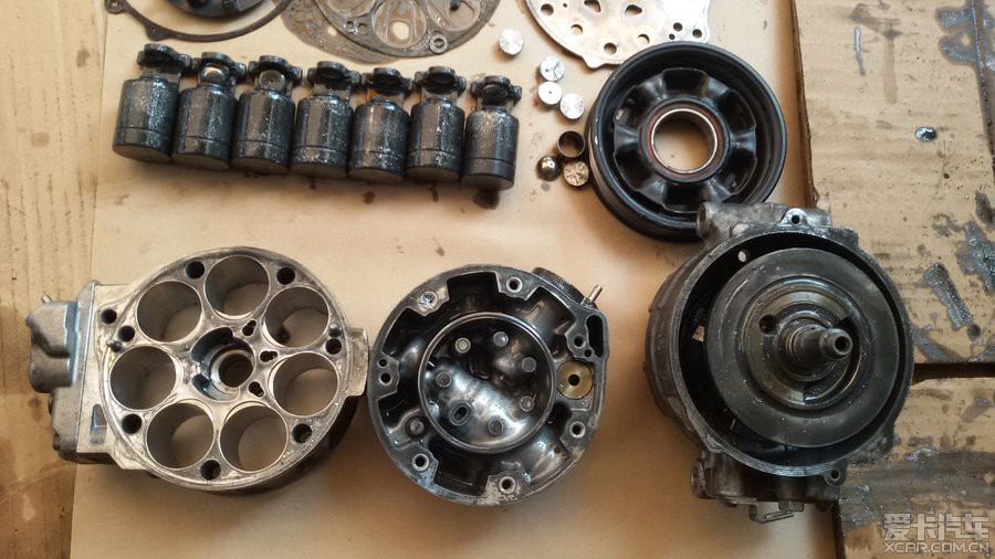

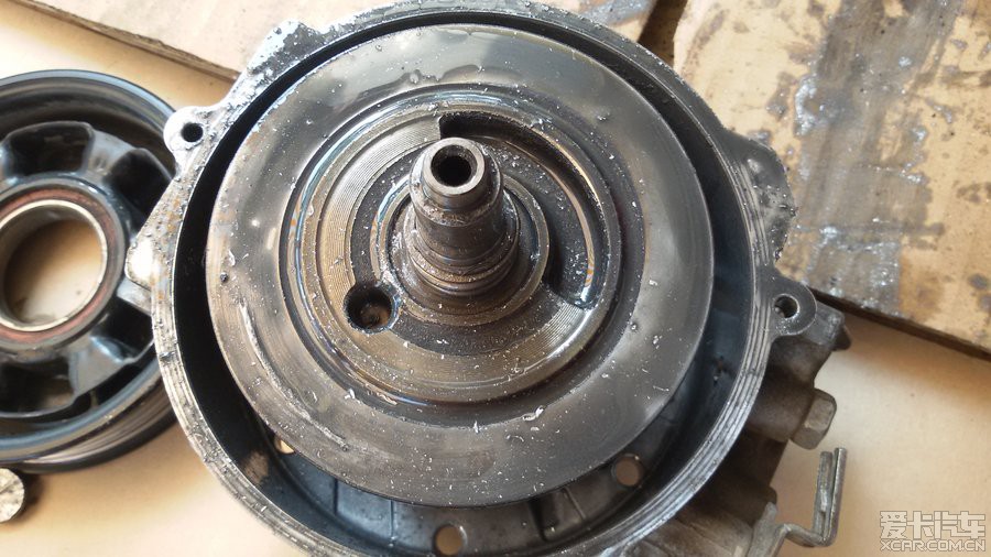

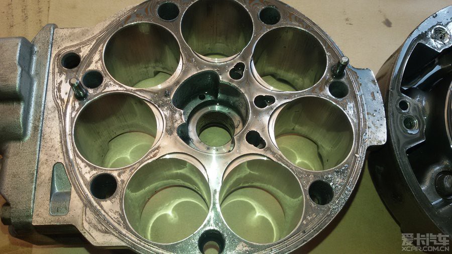

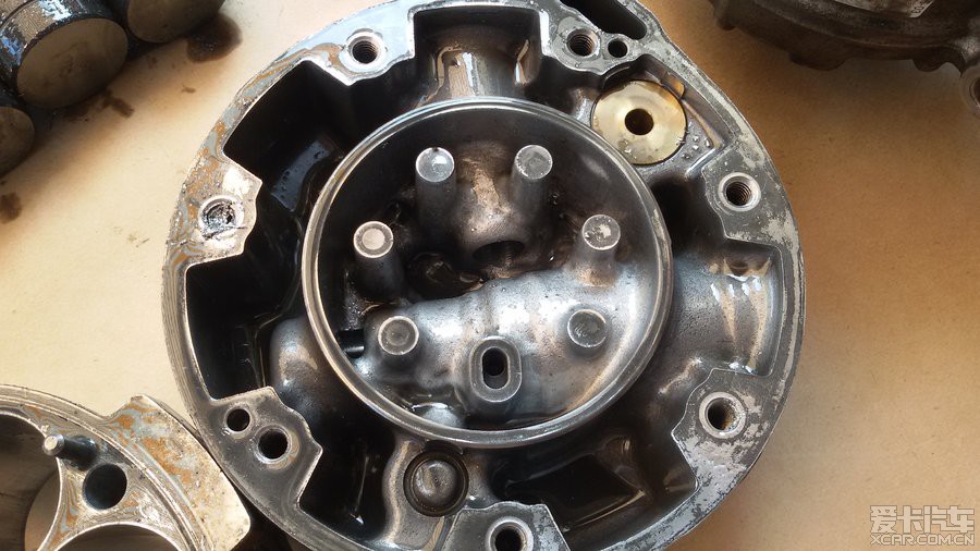

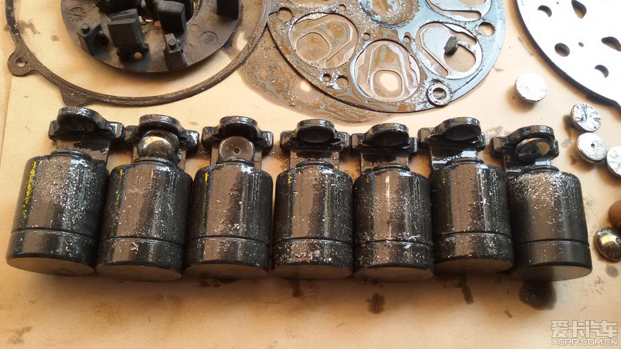

空下来的时间再来分解看看压缩机内部情况

什么原因造成压缩机这样?不良的冷冻油和冷媒?
发表于 2014-07-22 14:28    IP属地:未知
引用 vwjetta2008 于 2014-7-22 00:58 发表的回复
缺少润滑呗
