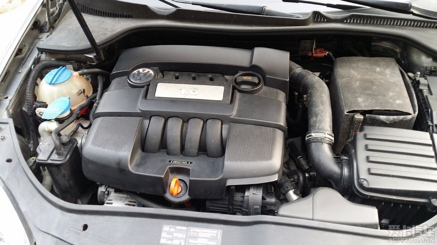

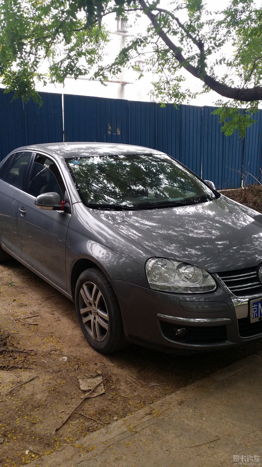

我的小灰腾,能看出来是一个月没有洗的车么?
68319KM  请忽略我那亮起的故障灯。

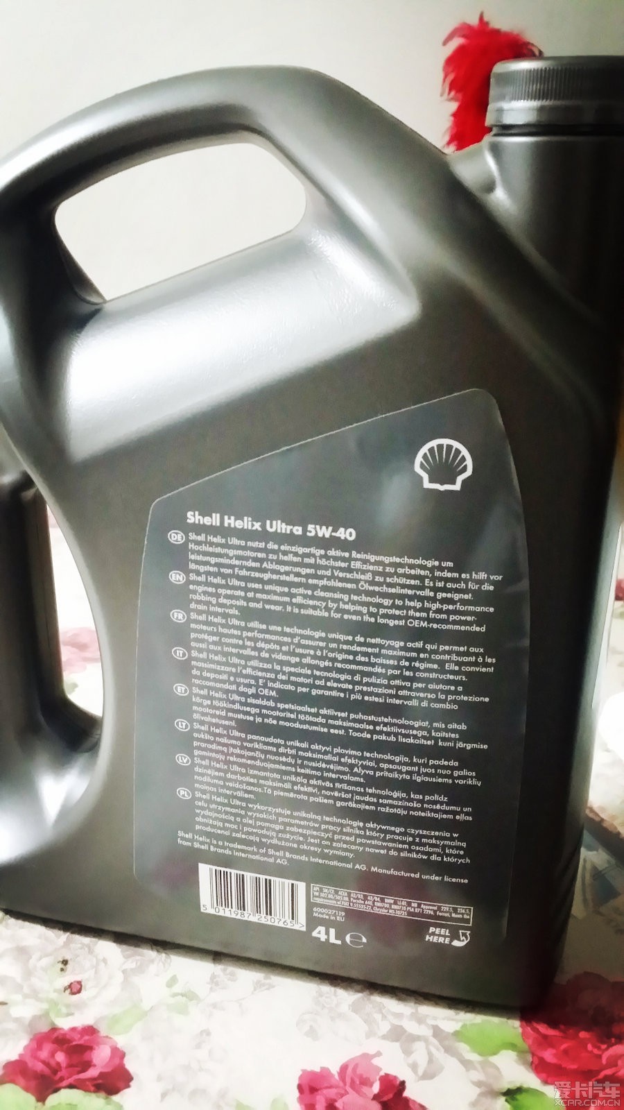

亚马逊上买的机油,德国进口的。以前在亚马逊上过班,还是比较信任他们的品质的。

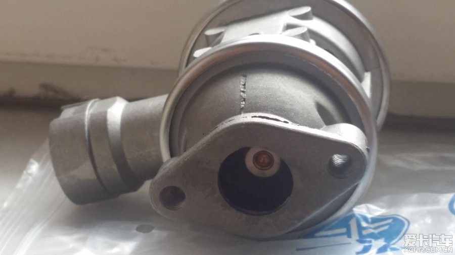

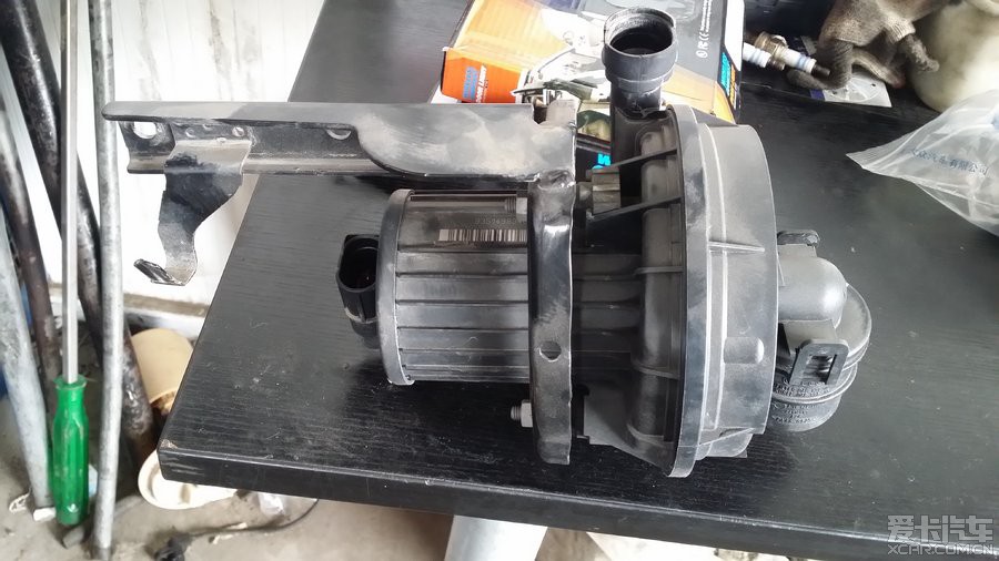

某宝买的二次进气阀,询问是否是原厂的,直接回复,副厂的都不是,但是你就装吧,绝对没事儿,后来想起论坛大侠们说这个东西只有在启动的时候有用,剩下的就没用了,直接109包邮买下。用一两年,坏了再买。

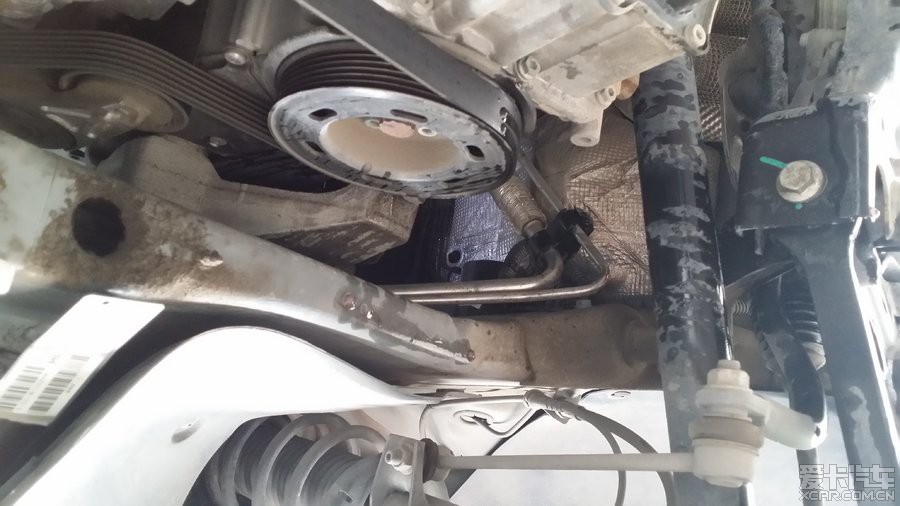

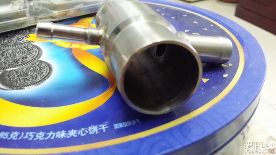

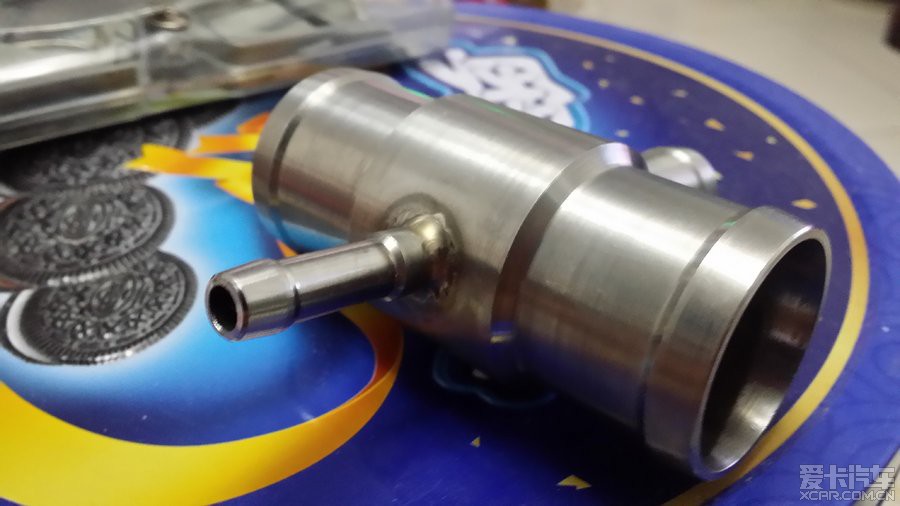

不锈钢金属四通,妈妈再也不用担心,我的四通会断裂了。说到这儿我的插一笔,有一次冬天,开车在机场二高的辅路上,停车状态,感觉发动机冒烟了,赶快下车看看,支起前机器盖子,看到四通在冒烟,这是什么情况,我就动了动,不动还好,动了,最细的那个管子直接断了,防冻液射我一脸啊。直接打电话给4S店拖走,100KM内免费。当时是凌晨1点,决定第二天再修,后来4S店的拖车小伙子开着捷达给我送回家了,真的是很贴心。这里表扬一下,一汽大众北汽贸4S店,收钱确实挺狠,但是服务人家也没落空。

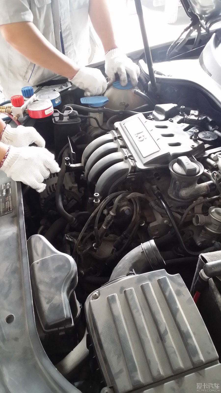

先给空调管路加压,查看是否有漏点,结果打上压力以后就开始泄压,不到20分钟全泄没了,不用说肯定有漏的地方,先不修,最后弄。

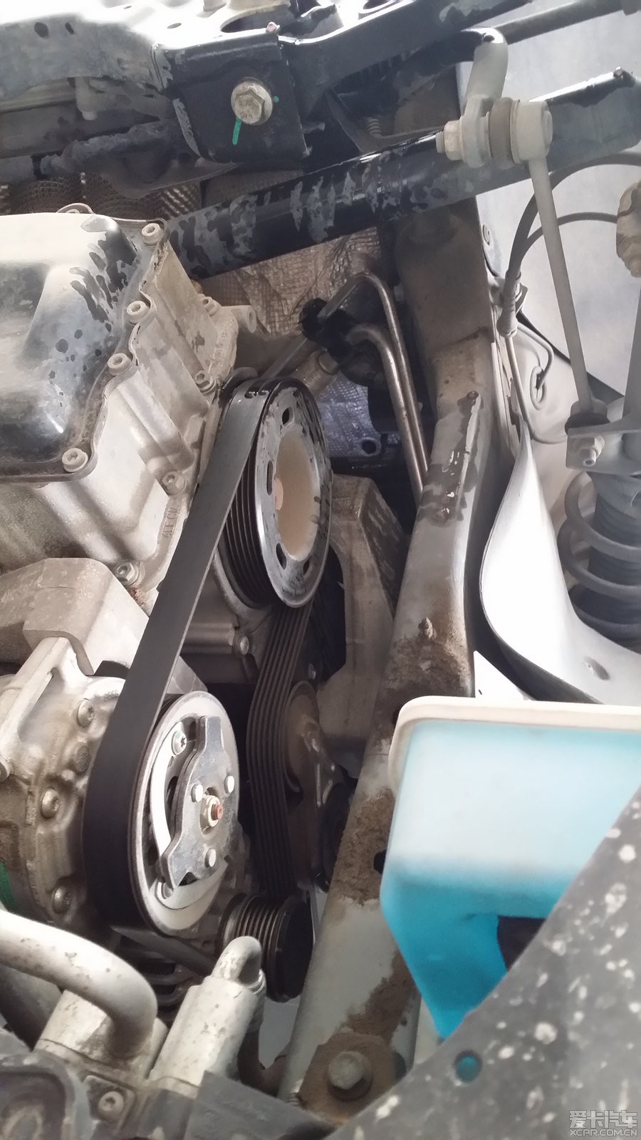

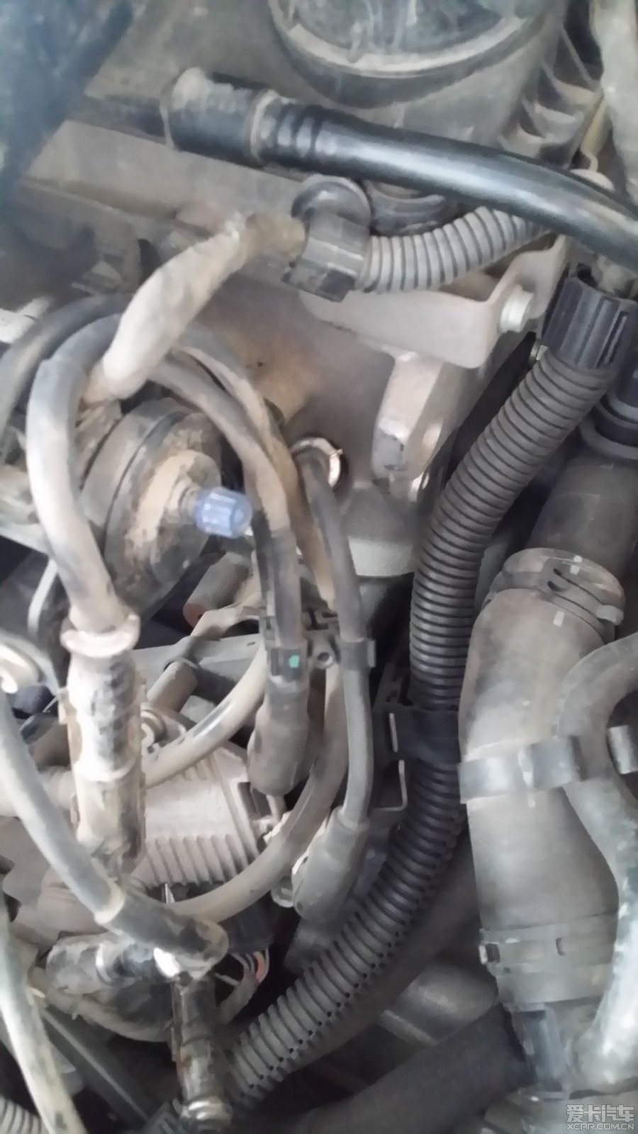

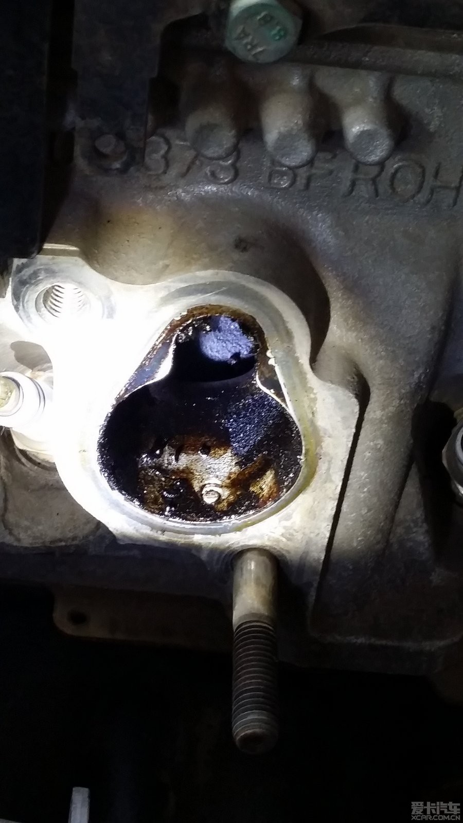

开始拆,这次二次进气泵,天冷的时候启动汽车,发出响声的就是他,是给发动机加大空气流量,加速升温的。

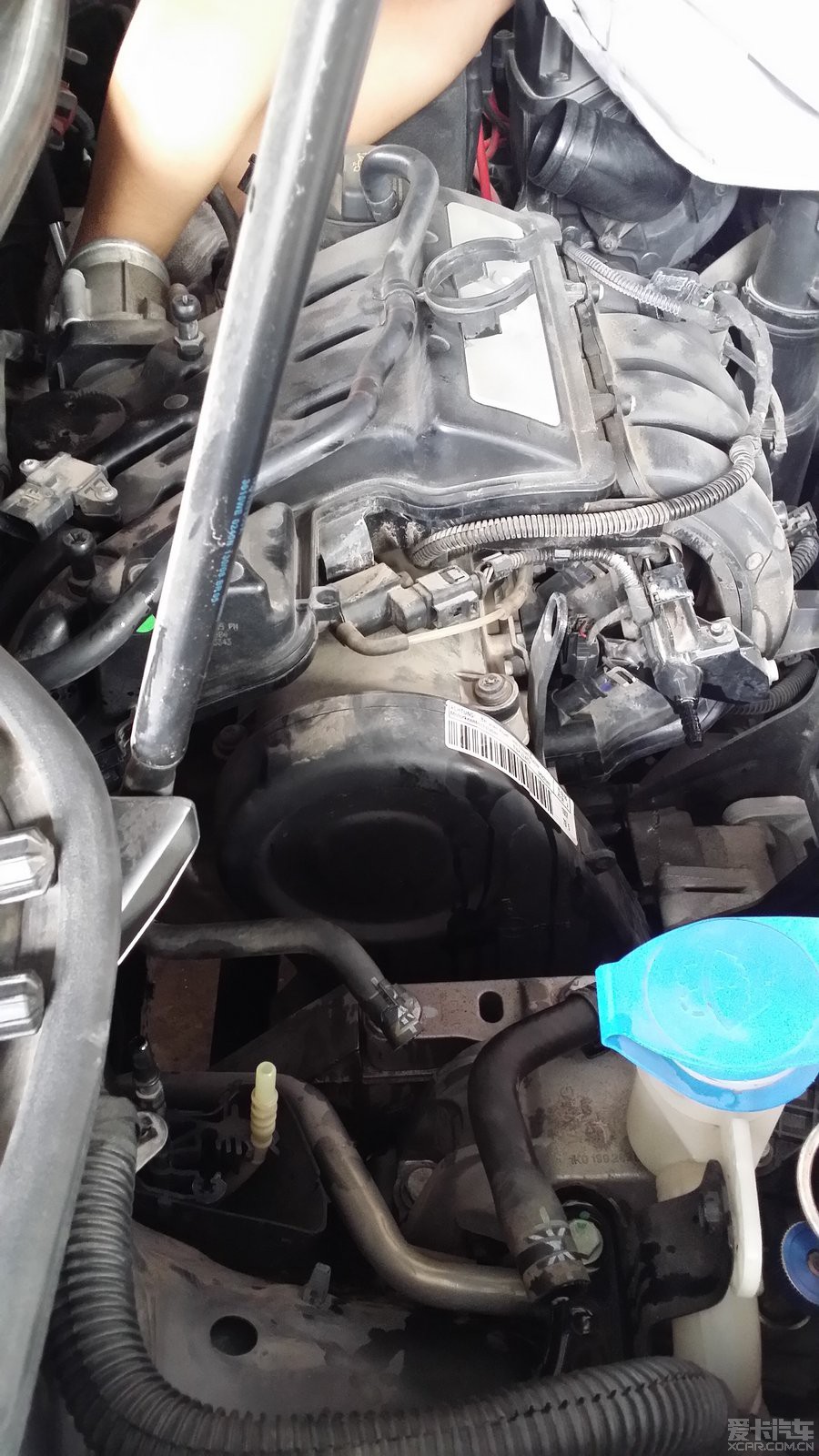

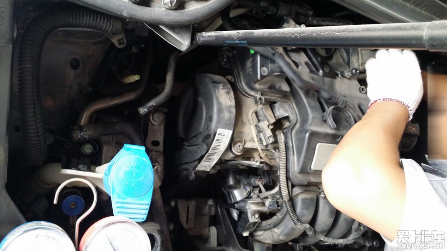

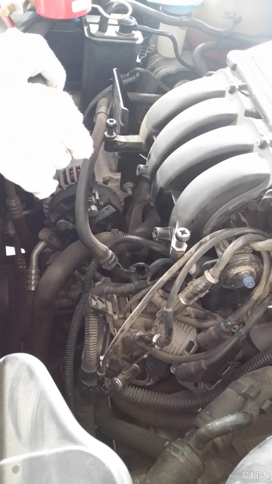

下面就开始拆了:
各种拆,心疼啊。但是师傅确实很细心。

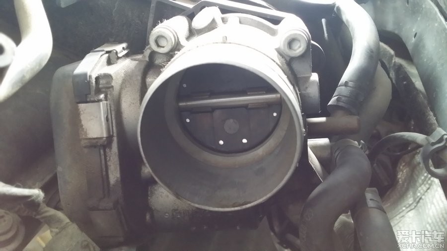

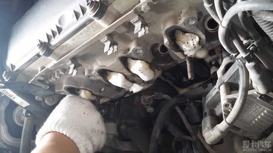

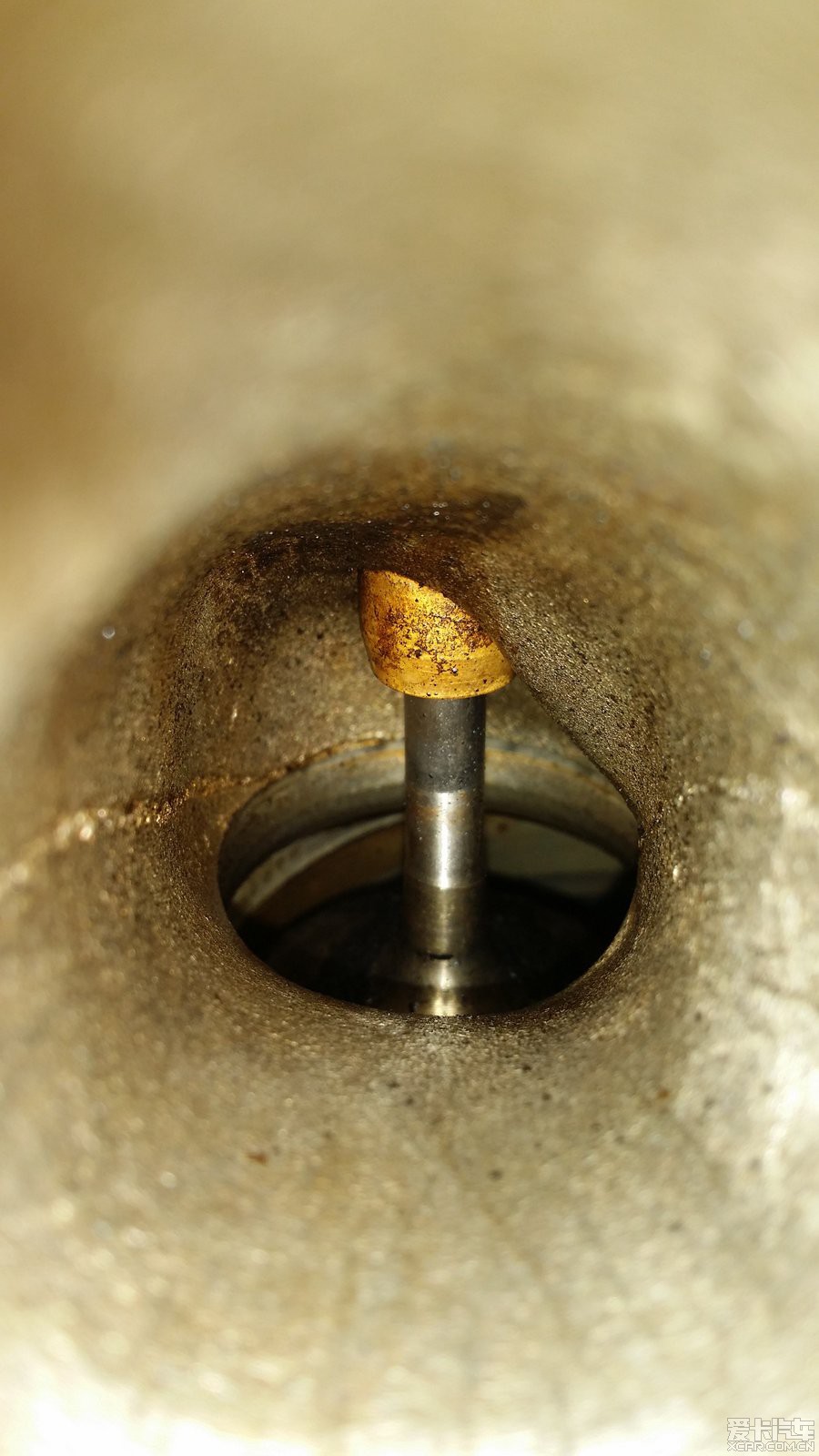

露出了节气门,这么看一点也不脏哈,我一直以为是金属的挡片的,原来是塑料的。
脏么!3万以后从没洗过,也没打过吊瓶,觉得没用,但是G17加过几瓶。继续拆。
各种脏,看不下去了,一会儿就清!~

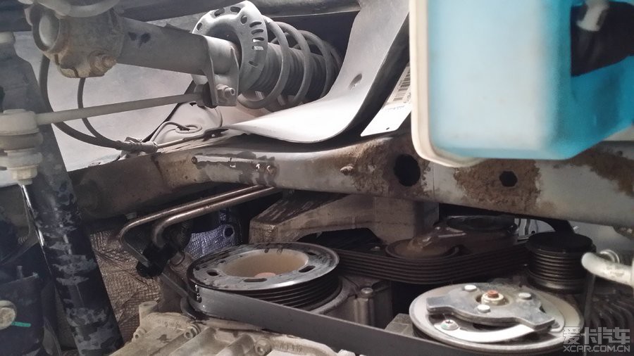

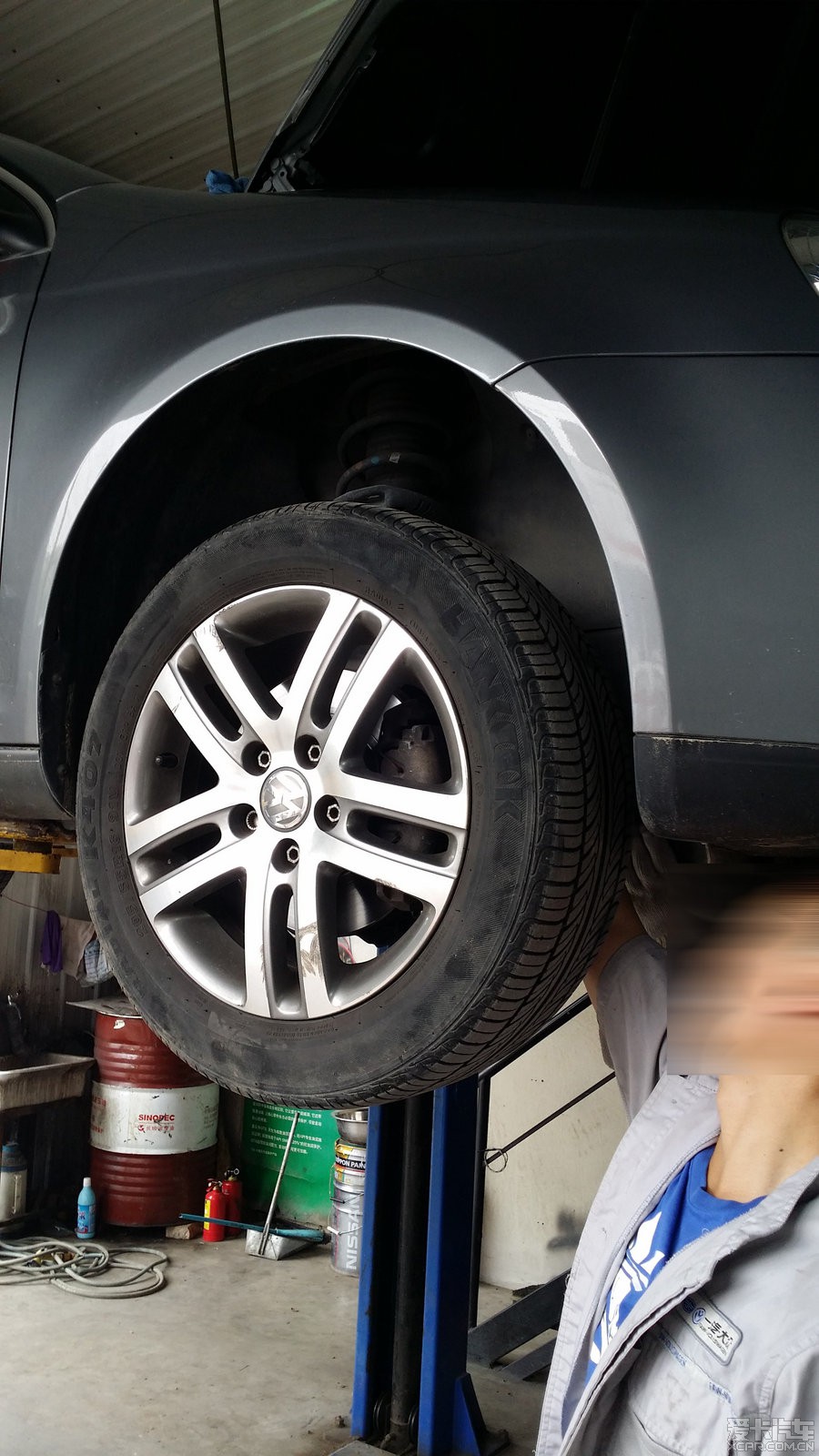

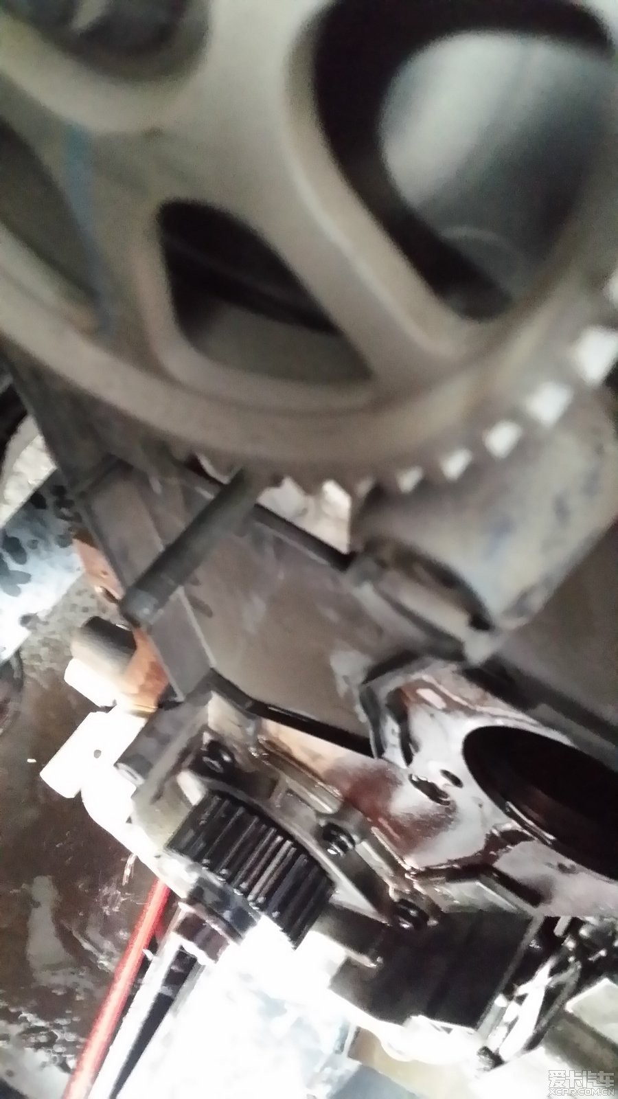

准备开始拆正时。仔细看衣服,是4S店的机修师傅喔,为了保证人家的财路,我打了马赛克。
拆出来的正时。

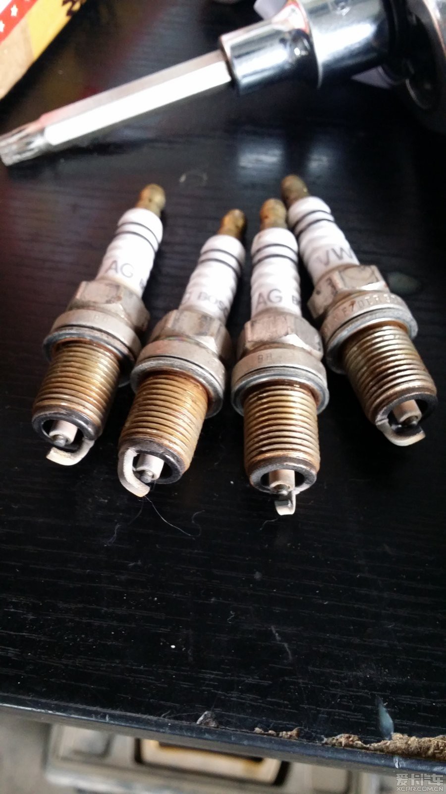

3万的火花塞,烧的还可以吗?

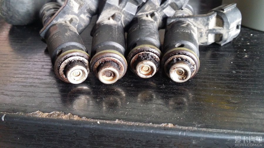

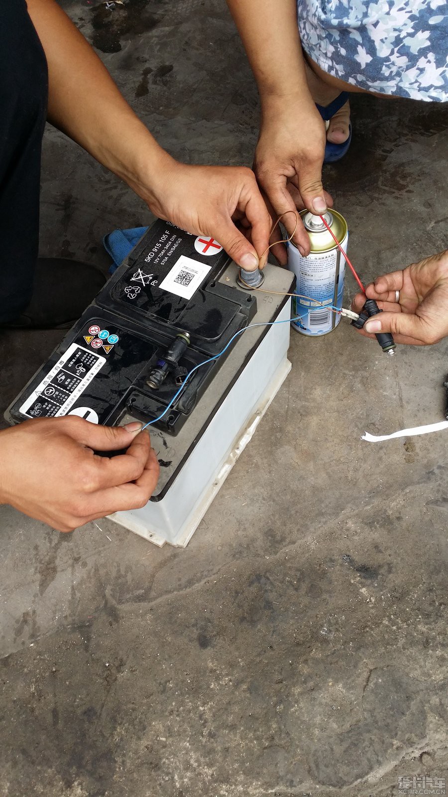

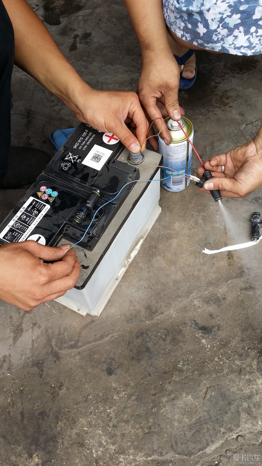

看看这喷油嘴,怠速不震动才怪呢。

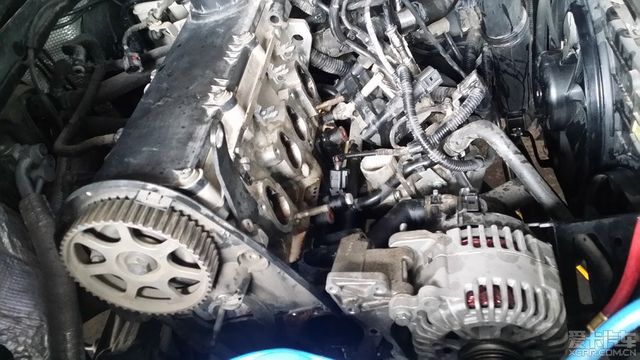

继续正时,水泵拆下。

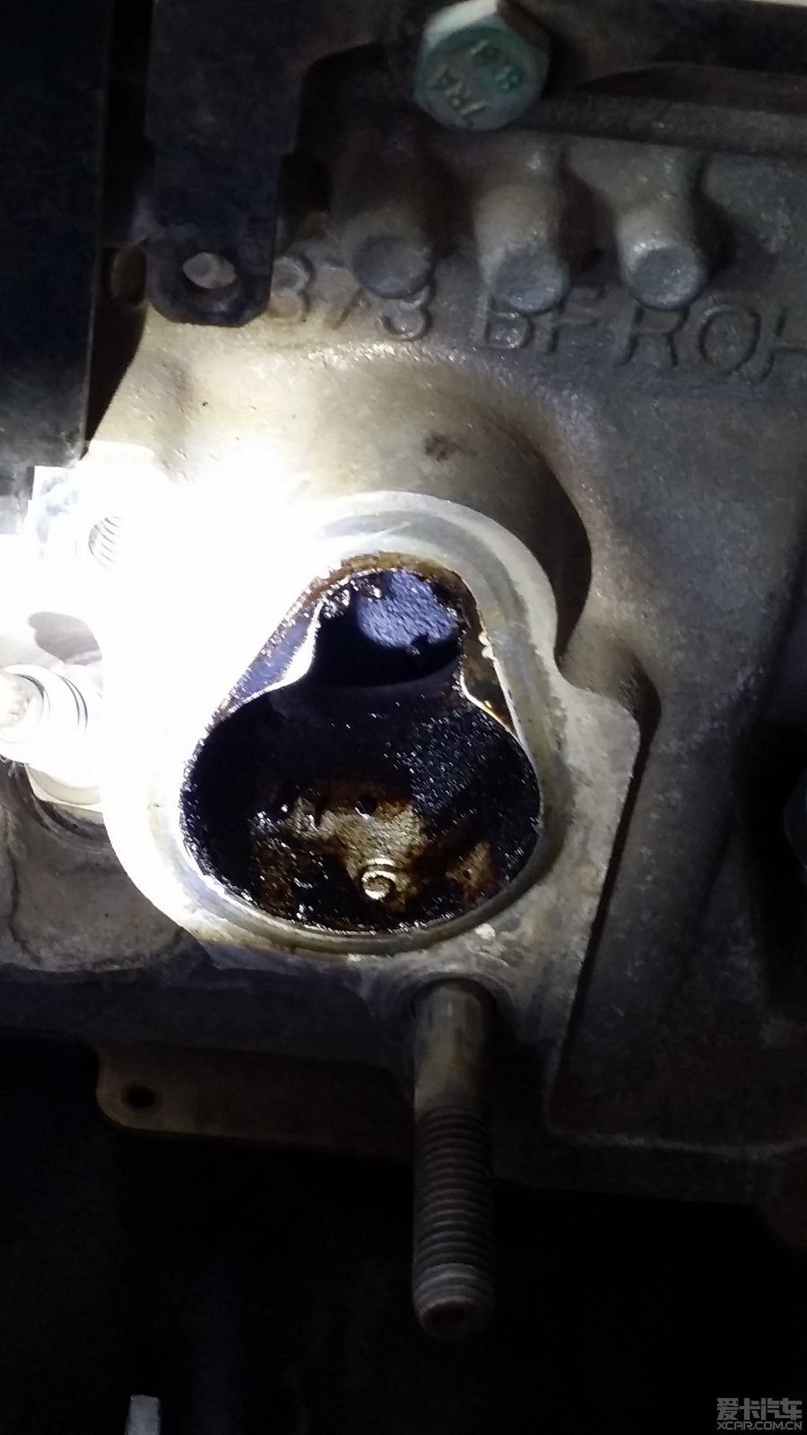

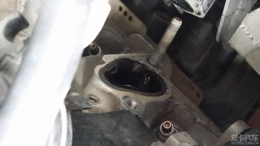

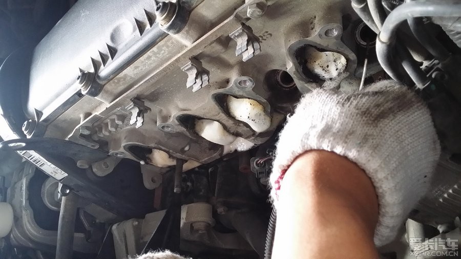

开始对付顽固积碳!
拆的这惨不忍睹的!~
自己闲的没事,拿化清清洗。说真的还是化清好使。

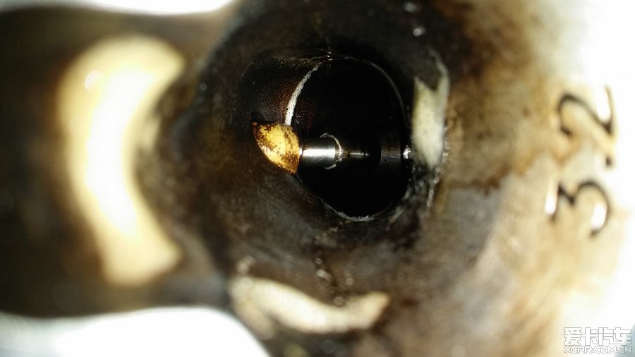

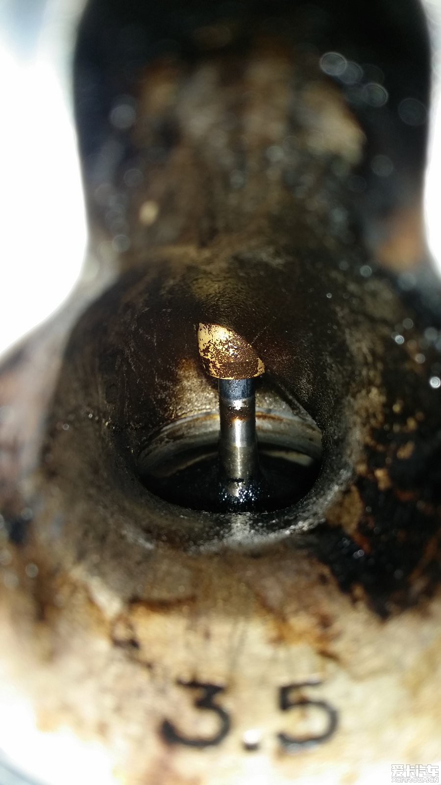

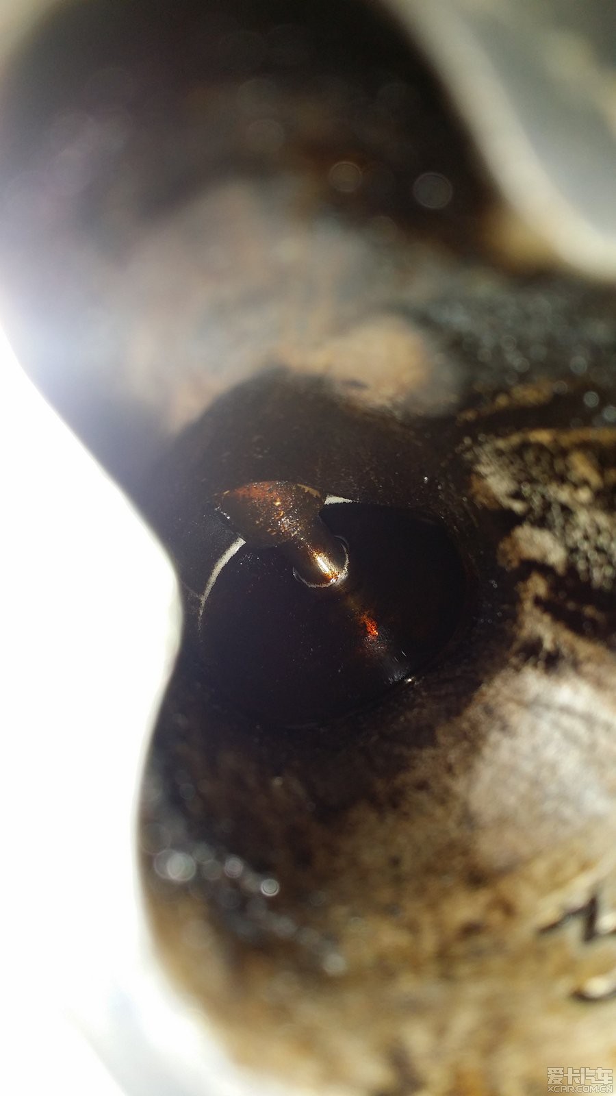

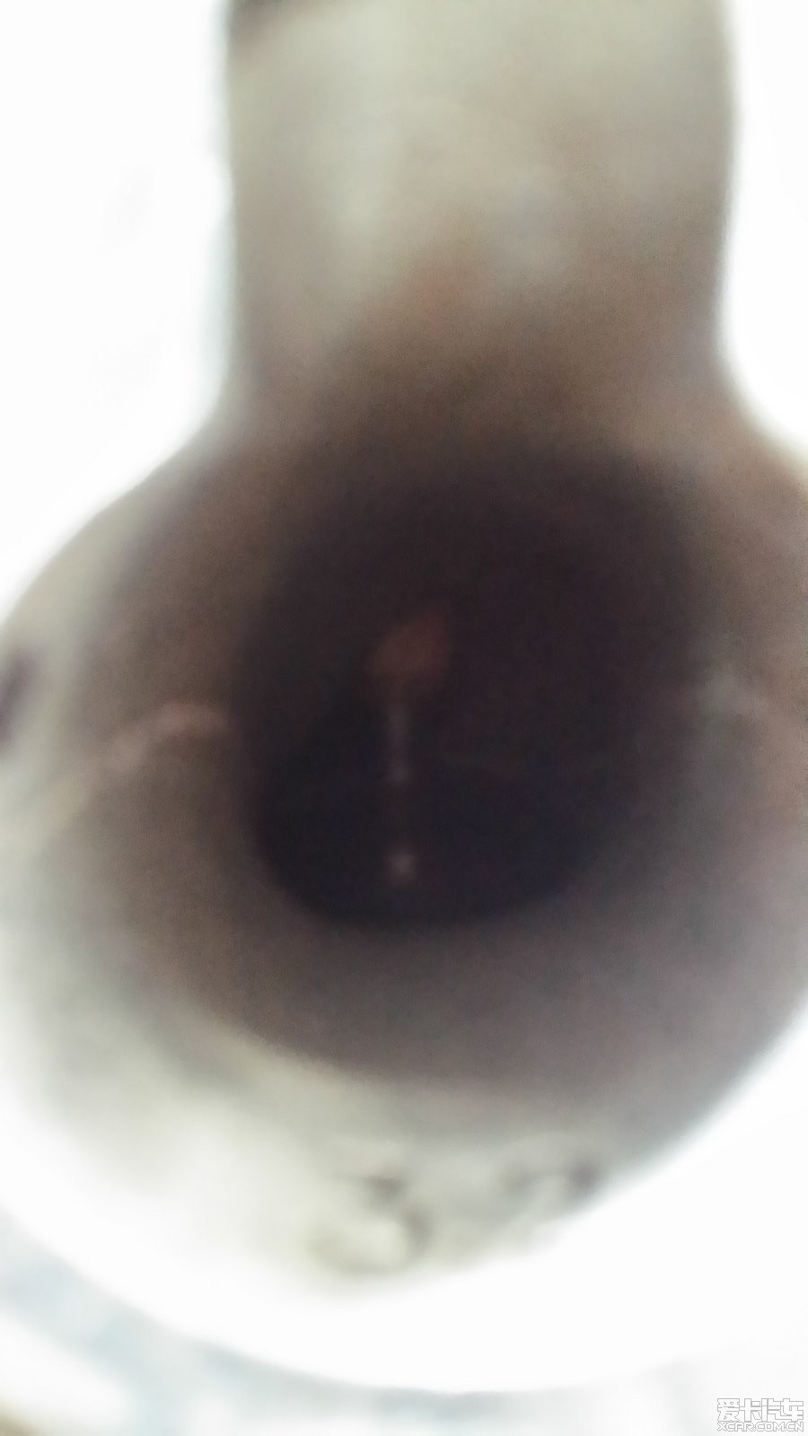

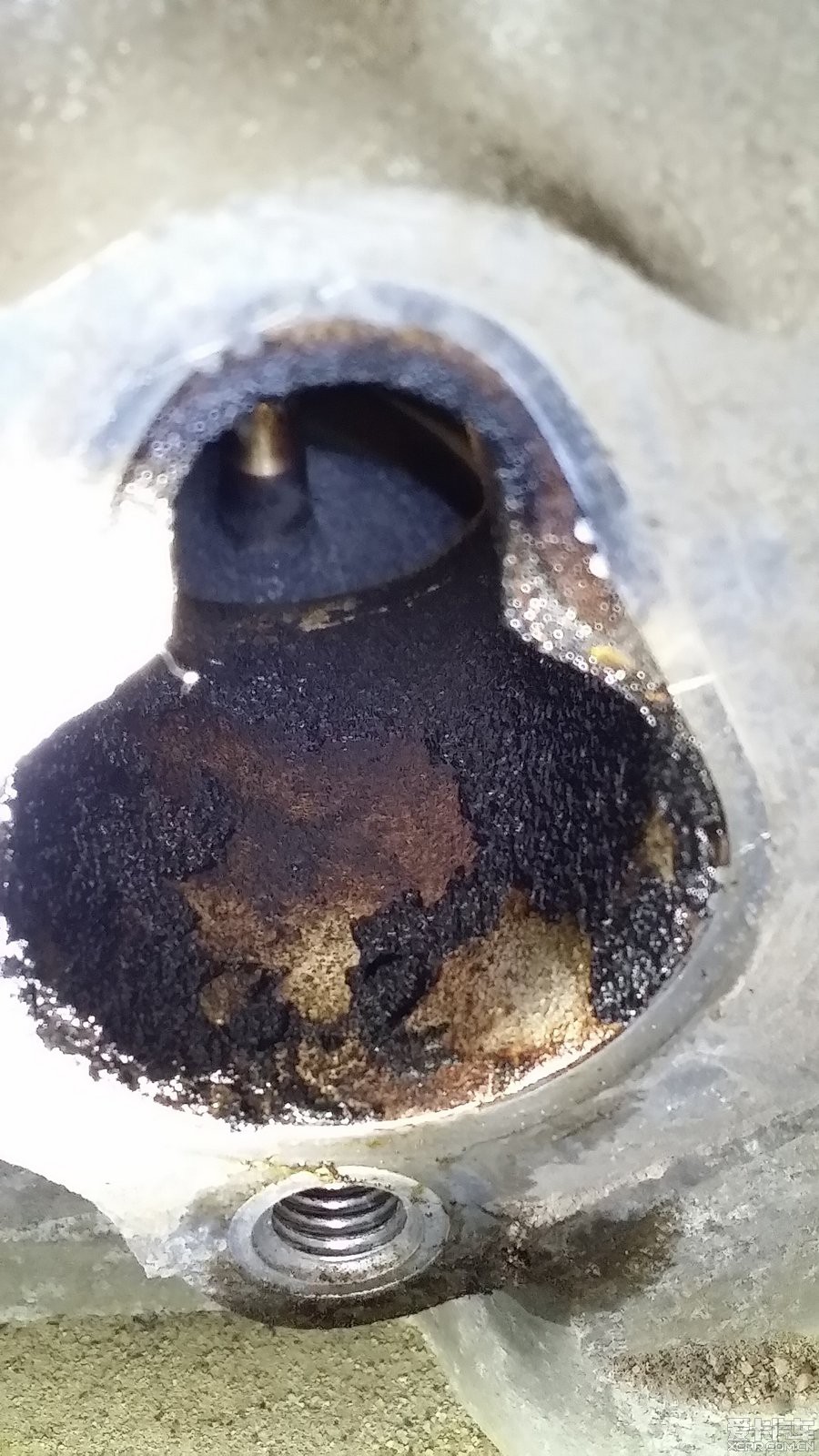

缸内的情况,手机拍的不清楚,敬请谅解,谁能告诉我,缸壁上的。3.5,3.6.3.2是啥意思啊?

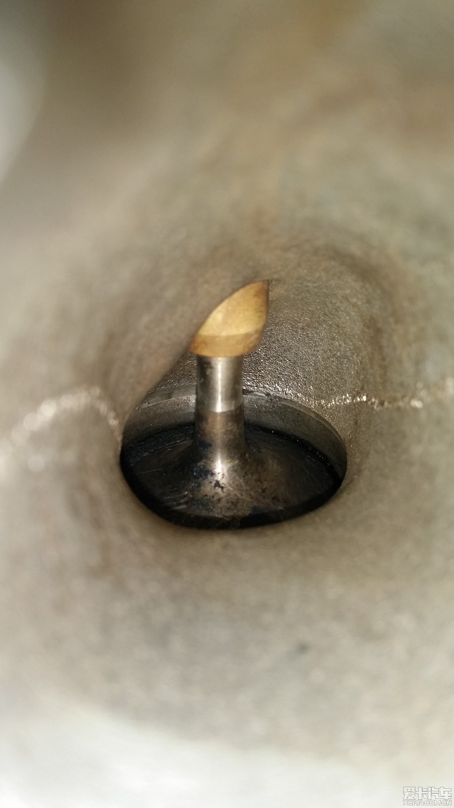

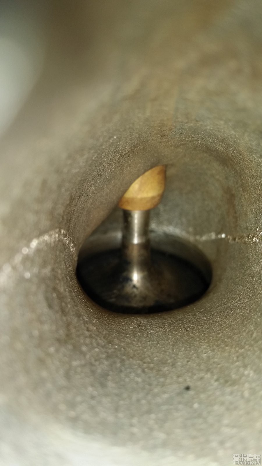

洗净后的气门,只能这样了。门后面还是有顽固的积碳,TB买的发动机燃烧室积碳清洗剂泡半天都没什么效果,还是拿一字改锥铲的,最后风枪吹,但是活塞顶端的积碳清洗的很干净,一吹就露出金属原色了。建议大家还是多泡泡。
我认为只有这样才能洗干净喷油嘴,一开始的时候就跟流水一样滴答,通电来几次后就通畅了,喷油嘴通畅了,油就省好多。

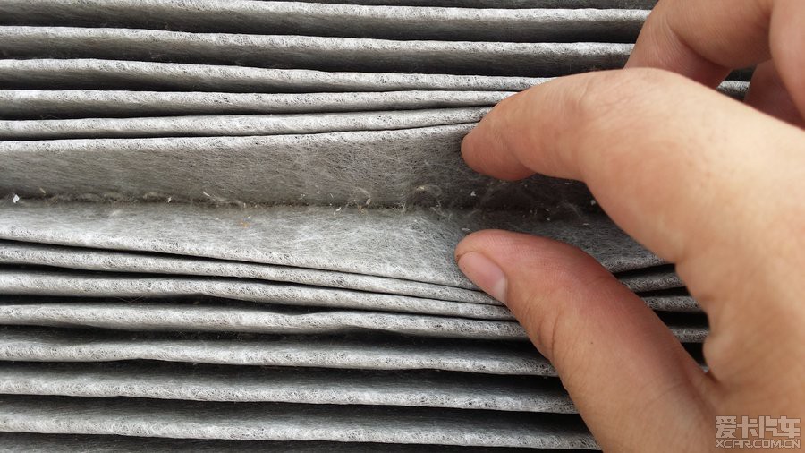

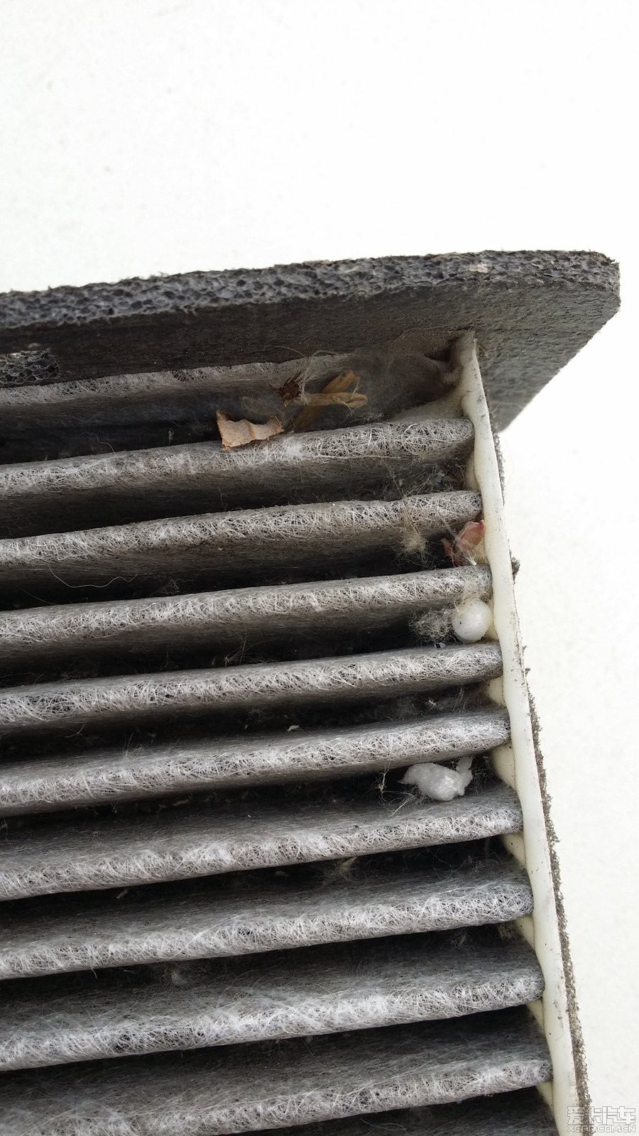

不看不知道,一看吓一跳啊,这是用了10个月的空调滤芯,准备上外置滤芯。为了自己的健康。现在帝都都玩儿PM2.5,相比之下还是怀念小时候北京刮沙尘的天气,因为沙尘最起码可以滤掉,2.5太小了,死后验肺就知道那年的人。
装好的不锈钢四通,这次就不怕再射脸上了。
