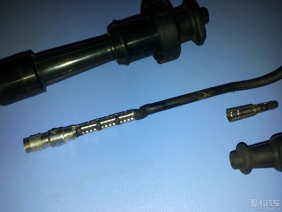

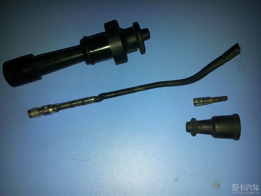

    这是分解的原厂线:
放大点,做工还是很好的。

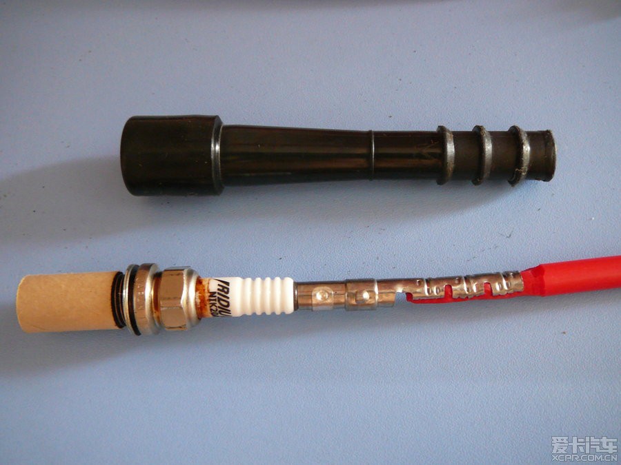

红色线是5万伏硅胶线,很软,只买一米老板也卖,赞!
下面的铜质小钩是原厂线里的

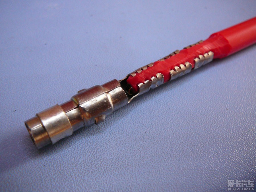

小钩的用法是这样的
装好后是这样的
心里没数,就找了个火花塞套上,在电木套管外面比划一下,套管要扩内孔。
装好后的样子(里面要灌注胶水)

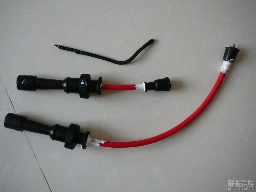

再来一张
效果:一次启动成功,怠速声音极小,是极小!!防火墙隔音免了!加速明显强了许多。2档和3档1000转至3000转急加速试了一下,搓车现象没有了。方向盘还有小抖,回头检查高压包下的弹簧。对收音机没有影响。另外在装车时,用此高压线带了一个火花塞点火试了一下,发现电极间的火花强度还不如火花塞和发动机间的打火强:一个是红火,一个是白火,看来火花塞内的电阻很大呀!这次改装没有科学依据支持,但效果明显。有权威文章说电极间火花强弱不会影响动力,现在本人对此有异议。
