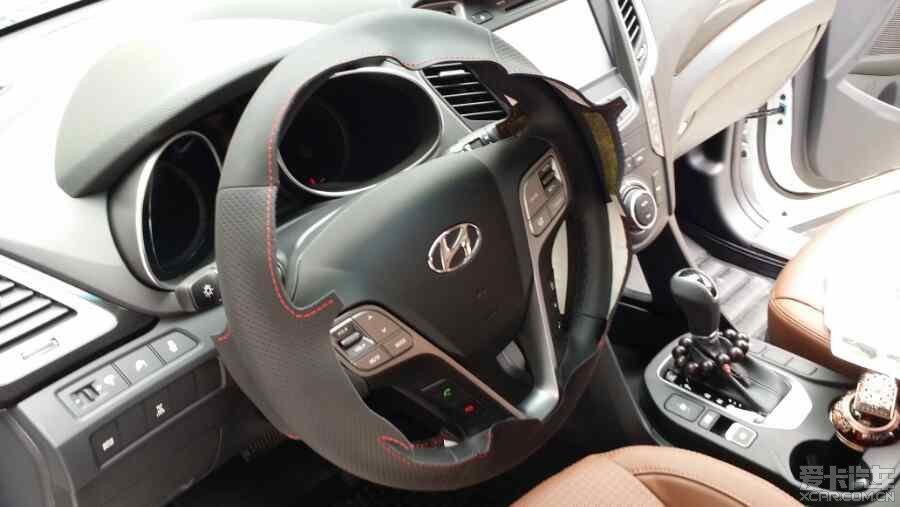

提车一月整,安装了侧踏和不锈钢门槛条。还把4S送的方向盘套用上了,遭到周版及童鞋们的吐槽和善意的批评。本着有“错”必纠的一贯风格,网购了“X盘手”手缝真皮方向盘套。

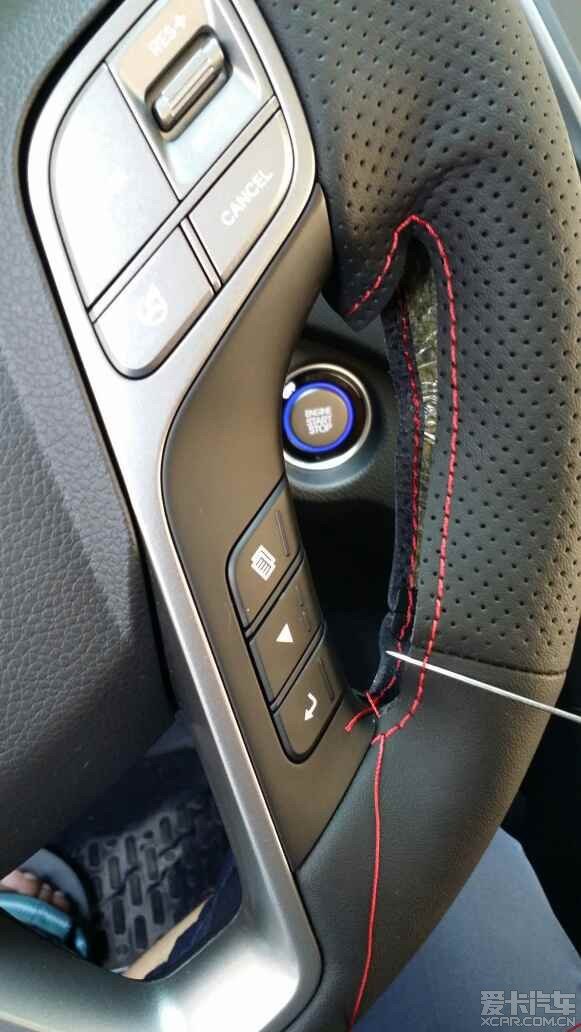

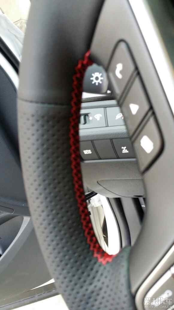

午饭后13点整,趁着阵雨天凉,决定亲自当回“裁缝”。说干就干。

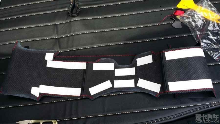

贴双面胶,这个环节的的质量控制点是:塞边位置(皮子已打磨较薄)不能贴。
对位置(上下和前后)。
塞边。随货配的黄塑料板有点软,换作时注意不要弄折了。

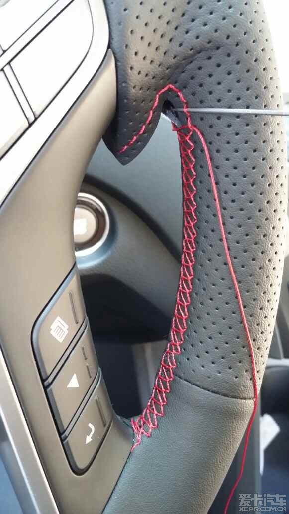

还是塞边。我是将所有需要塞边的地方大部分塞好后,只留接头处,再开始手缝。
开始手缝。
这边快完成了。
这边完成了。
完成了下半部分。
全部完成。
心如止水
来自 爱卡Android版 发表于 2014-06-30 17:21    IP属地:未知

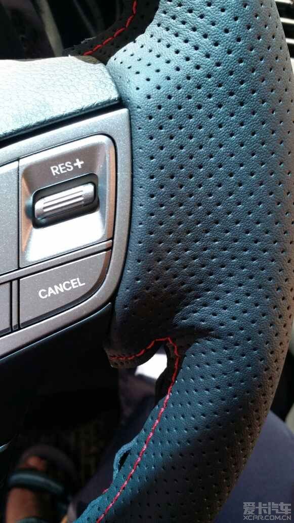

提示:1、尽可能把方向盘位置调整到易于操作的位置。
2、干这活要有耐心,不能急躁。
3、在干的过程中,随时注意真皮套的位置是否合适,随时调整。
4、手缝完成一部分后,适当揉搓已缝好的部分,看是否有太松或扭曲。
5、如果遇到不合适的情况,及时调整。否则完工后无法整理。
6、全部完工后,再全面检查一遍,用黄色塑料板把塞边的部分再整理一遍。

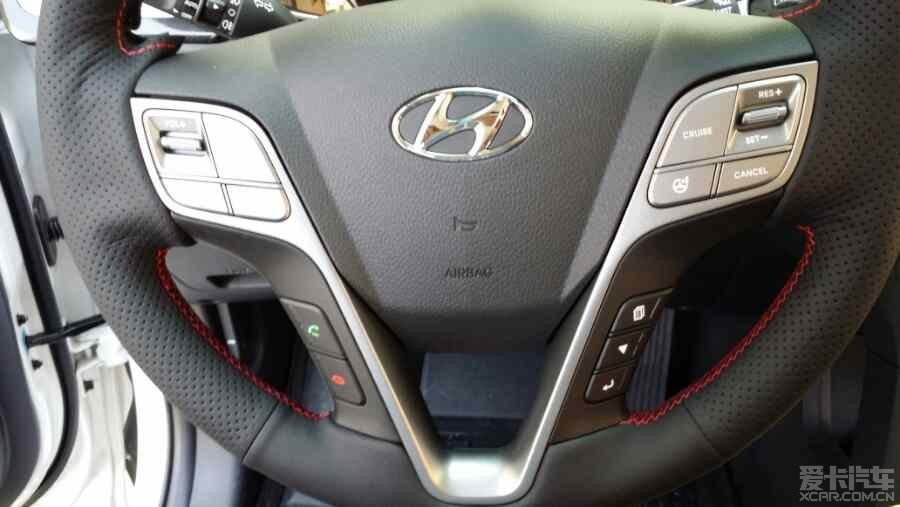

收工回家。

没动手之前,心里还有点犹豫,生怕做的不好,浪费了材料。做完一看,忍不住想自我表扬。
