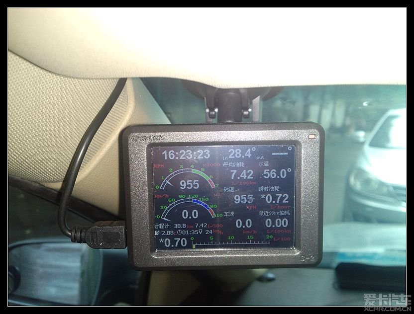

终于等来彩屏触摸板了。整个仪器没有按键的。这种爽。精炼,小巧。

已经贴过膜了,用的一张手机膜自己裁剪的。这个屏幕是压敏触摸,就是最老式那种靠压力实现触摸的。因此贴膜是必须的,否则。。。呵呵。你懂的。会刮的稀烂的。

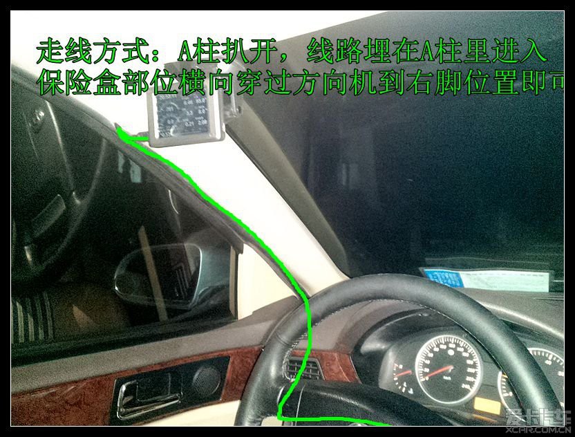

徒手扒开A柱密封胶条,扒开A柱罩板,把线路放进去,从侧面线路进入保鲜盒部位,在下面绕过去。
这个安装方式有个最大的好处,就是防晒,这个部位没有高温暴晒。,其次是这个部位不影响行车安全,观察也非常方便。眼睛余光瞄一下即可。

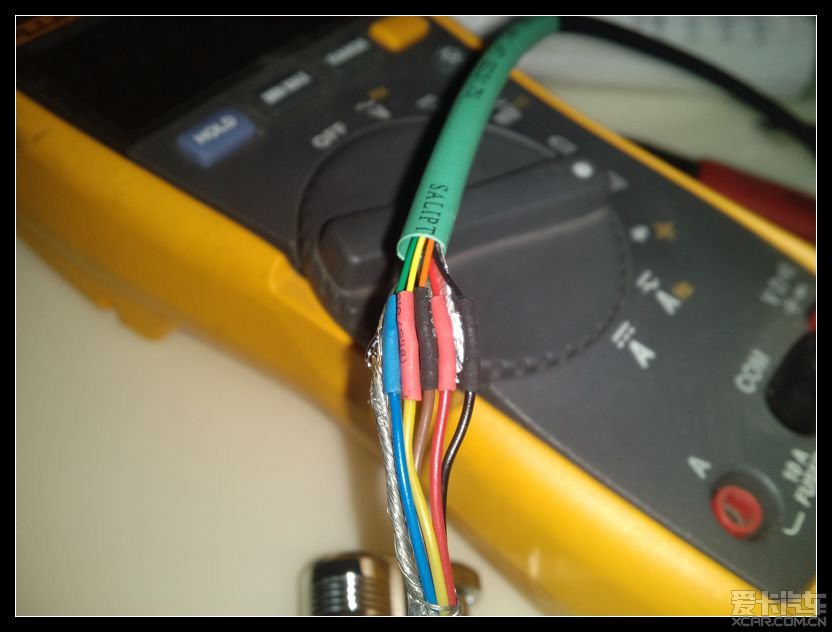

浪费一点篇幅讲解这个了。因为这根连接线用的是MiniUSB 的双公接头方式。但实际线路却不是标准的USB线,标准USB线是4+1芯,就是4根芯,电源+—,数据+—,还有一根屏蔽线,而行云流水行车电脑是一根定制线,是5+1线,有5根芯加一根屏蔽线。
所以,我们买的市面上的MiniUSB是不能用的,否则会造成电压显示异常。刚好标准MiniUSB线悬空那根线用于这仪器的电压检测。

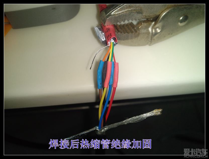

废了九牛二虎之力,找到一根带屏蔽的5芯线,剪了20cm来做这根延长线。我对汽车线路改装要求严格。店家指导的弄一段网线接上,拧接就可以,不敢恭维。想想汽车自燃起火是怎么来的?刚接上肯定不会出问题,可几年之后线路老化了呢?氧化了,接触不良了呢?
所以我坚持用焊接+热缩套管方法。
连接线改造完成。

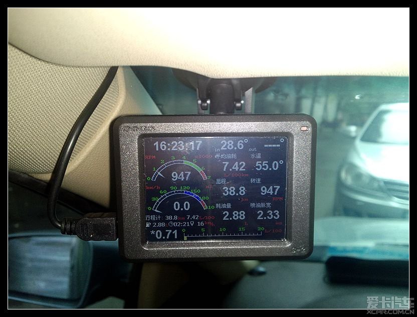

自我感觉良好,两百多元而已。很值!装上后开车,设定2100转报警。居然这个老驾驶员,也经常超过2100转不换挡,哈哈,看来这个玩意还能约束我省油呀。
行车过程屏幕下面有个百公里油耗指示条。非常方便,随时可以了解你的脚踩下去是不是浪费了你的油。呵呵。
