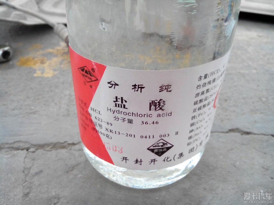

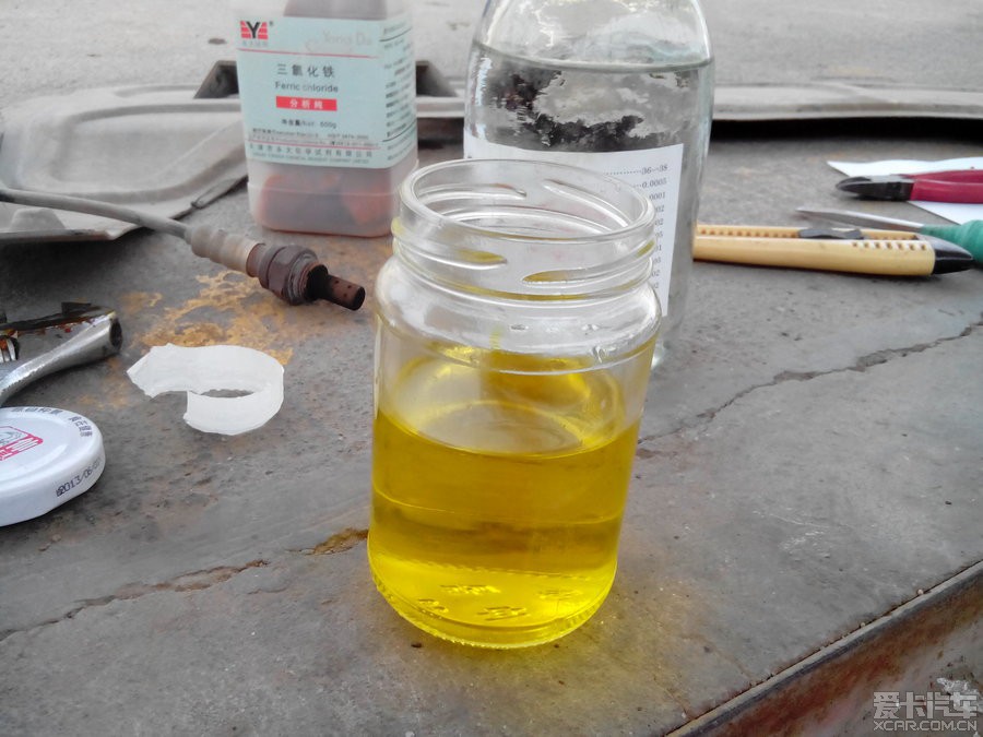

准备好三氯化铁和盐酸:
[ 本帖最后由 看到希望 于 2014-6-27 18:54 编辑 ]

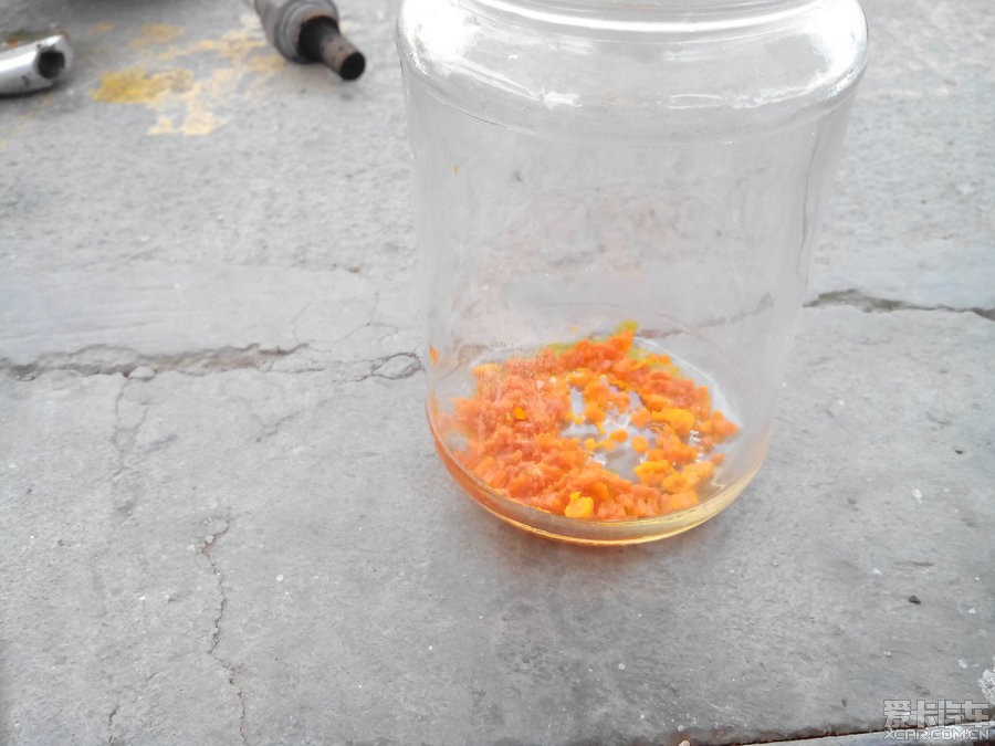

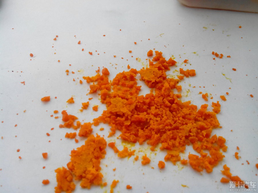

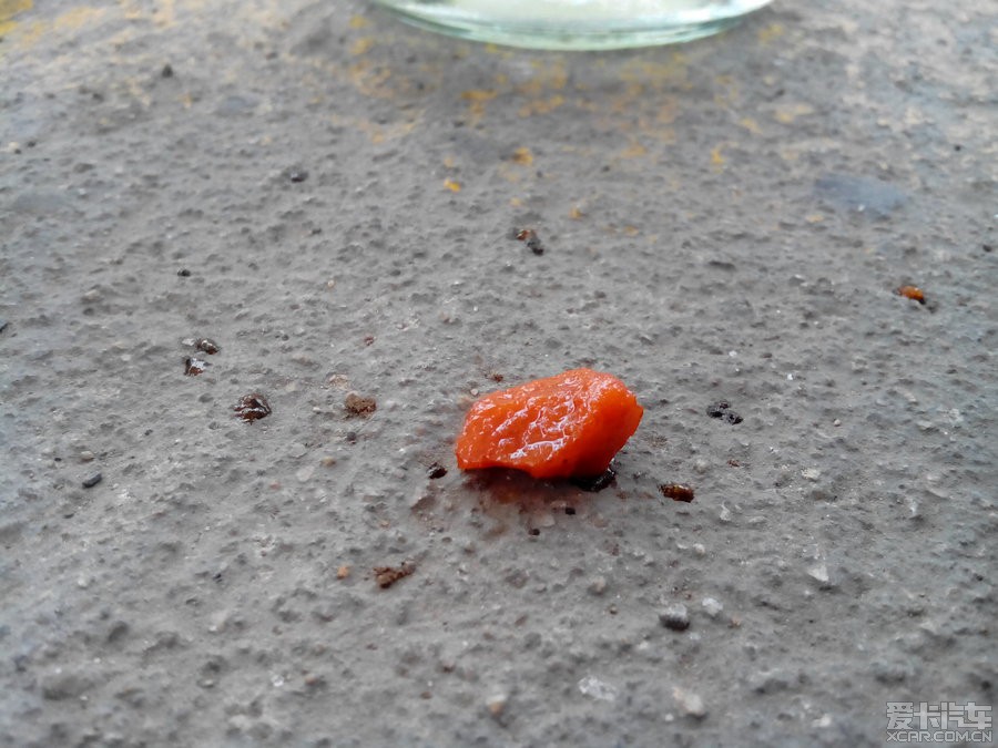

三氯化铁很容易水解:
放到地上,一会儿就成这样了(油润的感觉)。

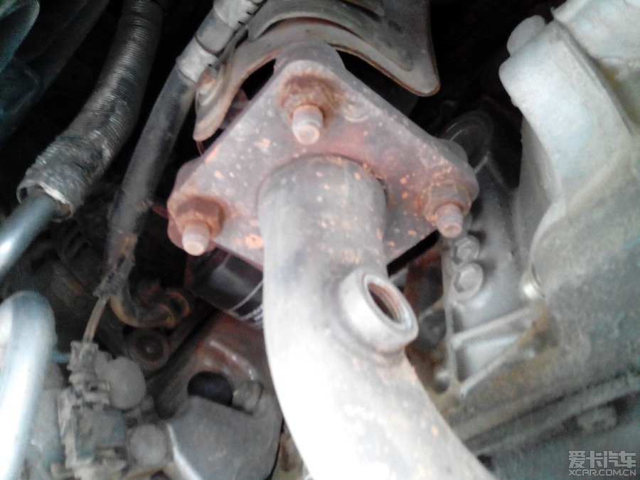

从排气管前段拆下氧传感器:
发表于 2014-06-27 19:09    IP属地:未知

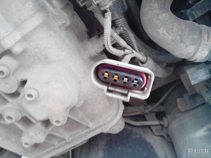

留下的插头,里面很干净,看来密封的不错:

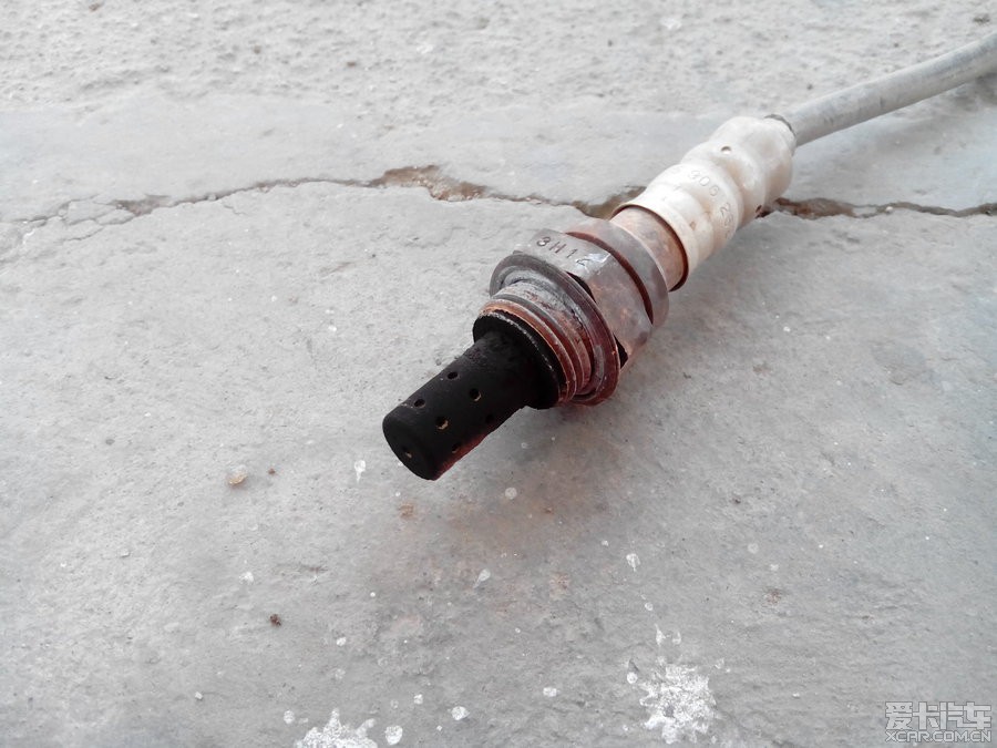

黑脸包公登场!
拆下来自己都吓了一跳,看到别人的都是棕黄色,自己的却是黑的,应该和烧机油有关!

发表于 2014-06-27 19:15    IP属地:未知
换个方向看看:
这一面还有点黄,可能是发动机废气冲击造成的。

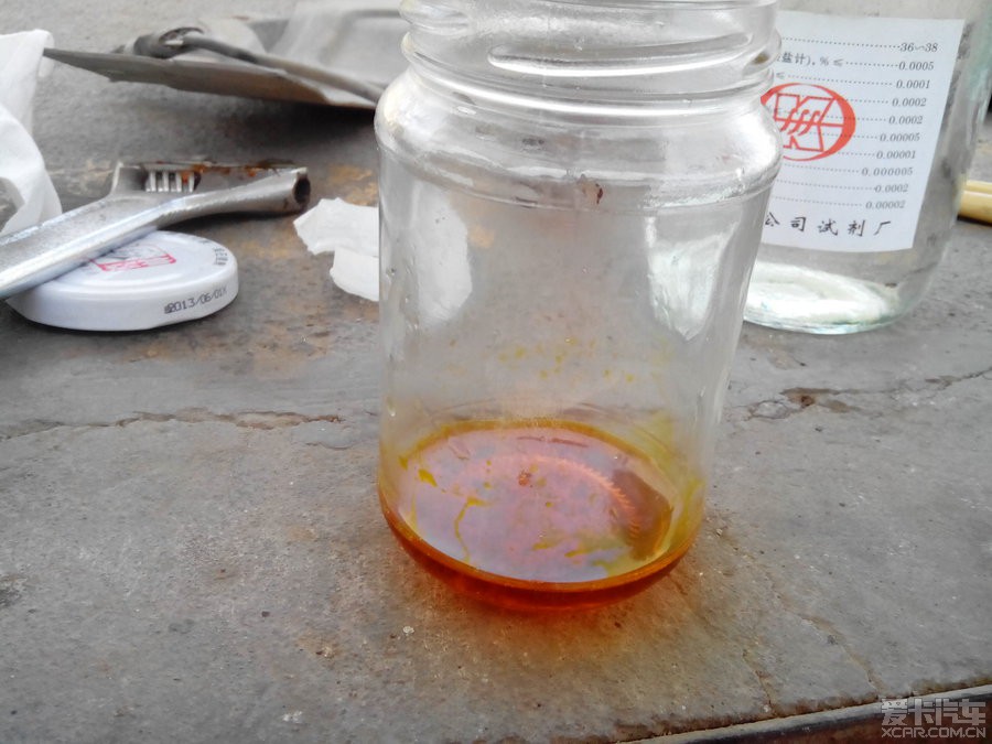

发表于 2014-06-27 19:19    IP属地:未知
配制三氯化铁溶液:(详细配制过程见22楼)
