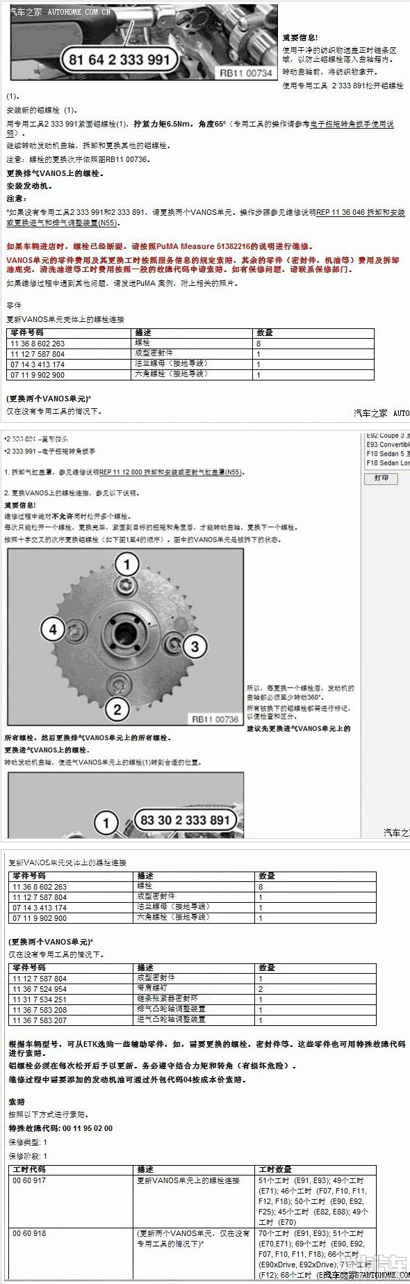

拆装手册:

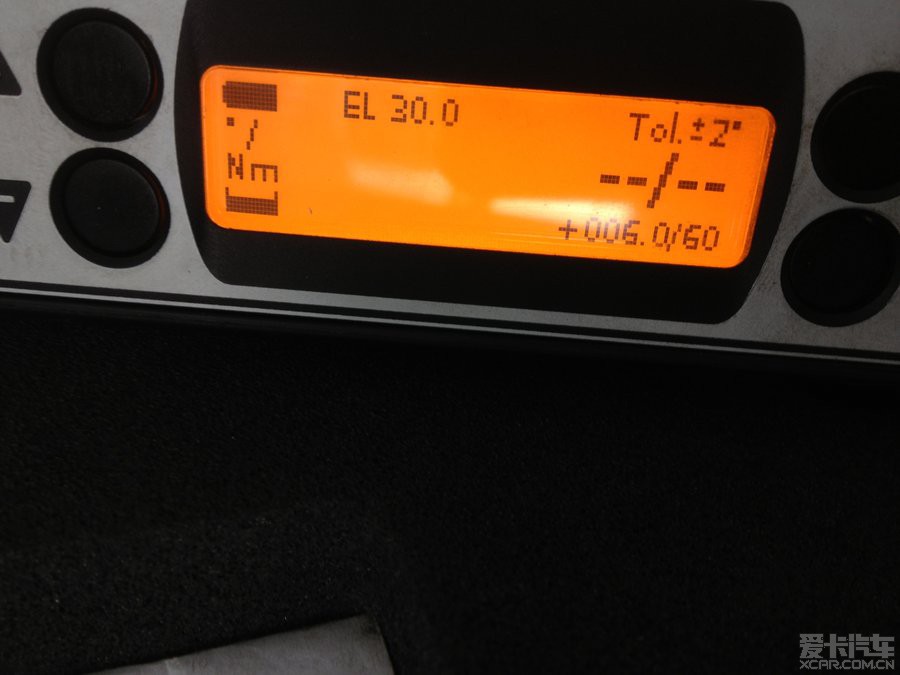

此次召回和手册略有不同,操作都是进排气轮上2颗一起拆换,没有每拆一颗都转一圈盘,电子力矩扳手设定在6.0nm,不是6.5,基本要点没有严格按这个手册做,质疑车间经理,技术总管都说没问题,也没有额外质保,也没有意思一下的赔礼优待,不爽!

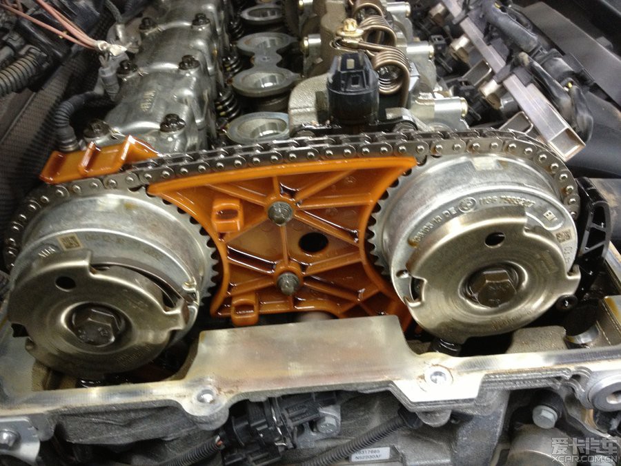

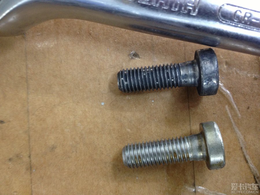

换的就是这个玩意:浅色做工好的是旧的,脏了吧唧深色的山寨货是新的,德国产,很轻,可能材料强化了吧

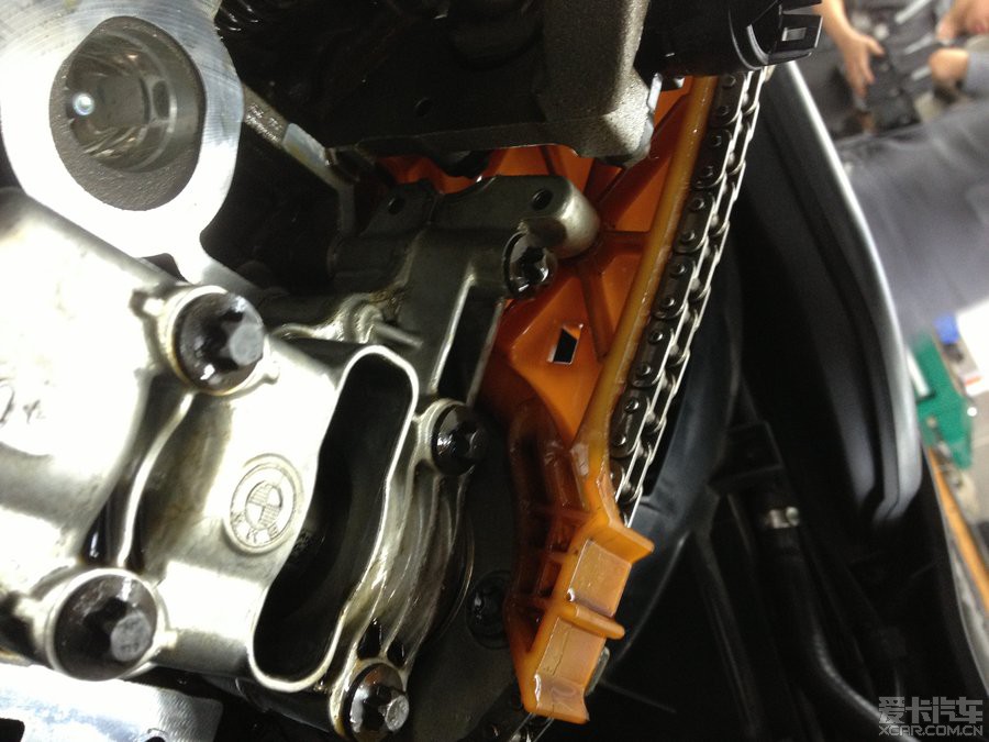

螺丝在这个位置
为了换他要拆一堆东西,不需要很精密但是设计的维修空间都不大,很难拆,看着维修工也是各种纠结,好在干起来很小心

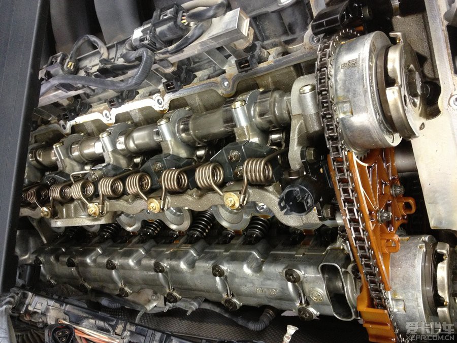

最终拆掉气门室盖子后的样子,还算干净
接着装上新螺丝,换掉密封垫圈,就可以装回去了,拆的时间占7成,装的时间2成,1成时间磨蹭试车,没洗车,不然还要多等1小时
更新套件,螺丝是德国造,垫片匈牙利造

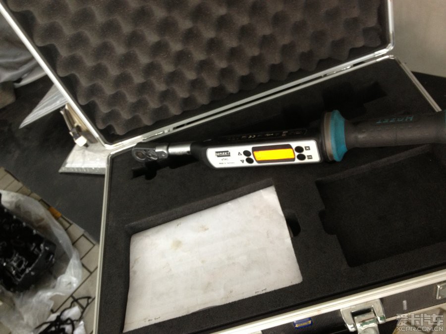

核心工具:电子力矩扳手,达到力矩后兹兹的响
