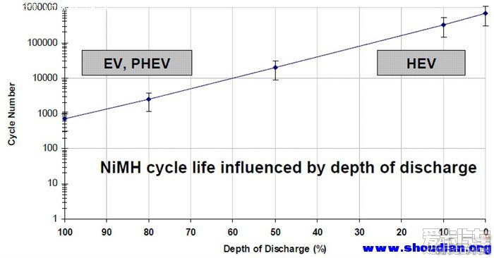

再分析普锐斯的电池。 普锐斯的镍氢电池组由松下制造,重量为53.3公斤。使用168个电压为1.2V车用级电芯串联而成,电池组总电压为201.6伏,电池容量1.3kWh。虽然镍氢电池的循环寿命是1000次左右,但在浅充浅放的时候循环寿命会大幅延长,估计这也是比亚迪所说的2500次循环寿命的原因。普锐斯和秦的电池用法不同,普锐斯电动机在低速时(低于49公里/小时)电机驱动,超过这个速度汽油机介入,或者电池电量低于20%汽油机介入,电池一直保持在20%-80%容量,所以寿命长。国外不少车主都开到20万公里以上电池也没换,换电池的费用大概在1.8万元。前面对秦的电池寿命计算是按照放光、充满计算的,如果浅充浅放循环寿命达到2500次甚至更多也是完全可能的,这样的话有可能电池寿命达到十几年甚至到车报废。
