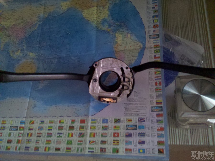

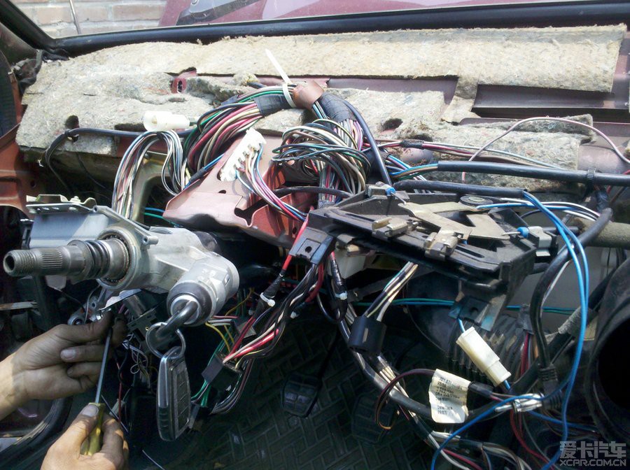

    因为大灯不亮,开始怀疑大灯开关,更换大灯开关,故障依旧,遂排除此故障点;之后拆下组合开关
,发现,组合开关使用超车灯的时候,雨刷、空调及风扇有动静,于是修理师傅开始怀疑组合开关,周边没有,于是上海网购,声佳原厂,三天才到货,迫不及待的上车,之后还是一样的效果,

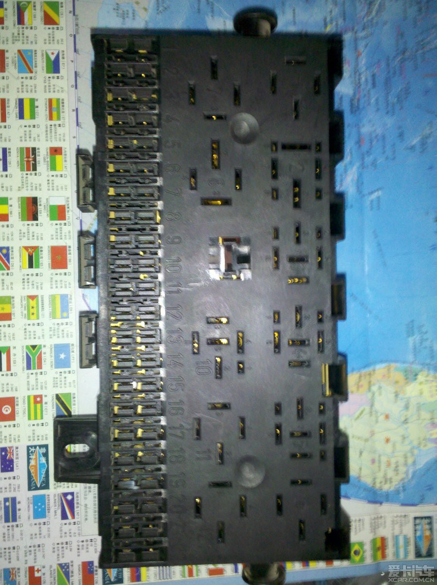

师傅和我都陷入迷茫中。整个灯光线路逐步又找了一遍,暮光聚焦在配电盘上,会不会有地方短路或者短路?
嗯!我们两个人一起点头,绝对有可能,联系我首都草桥汇丰汽配城,隔日便收到一个原厂配电盘。时不我待,上车。擦,没反应,还是那个老样子。
    至此时,电路的关键部件已经更换一遍,还能哪有问题呢?电脑?,打开看看,没看出问题,装回去。貌似国电的地方只有点火头了,这个小玩意,能有什么玄机?不多想,换一个看看,三下五除二,安上了,着车,试灯。擦的泪,全亮了,雨刷正常了!压缩机正常了!风扇正常了!,千辛万苦,就因为一个小小的点火头!!往回装吧,这次心情愉悦了,动作也快了。师傅问,配电盘和组合开关用新的还是旧的?我想,买的时候就和卖家说了,没打算退货,涌现的吧,这是拆下来的老家伙,给大伙看看。
    装完了,开车出去转一圈,额,下车一看,郁了闷了,雾灯怎么回事?不亮了!!!太悲惨了,还要拆开找线路。再一次,从雾灯开关处开始查找,白黄线去保险,之后去灯泡,灰黄线来自配电盘,应该是供电端,用表一量,没电,他竟然没电!!!因为有备用配电盘,从后面段子找供电点,万用表查了一圈,没有。我开始怀疑雾灯有继电器,因为没吸合,所以是开路状态,无从下手,但是老师傅有点晕头,一口咬定雾灯没继电器。不说了,上网,一查,果真,15号继电器是雾灯的。对着15号的,再一看网上图片,擦,换配电盘的时候,15号继电器插错位置了,原来在7号位,现在插到1号位了。导过来一试,果不其然,全好了!!
