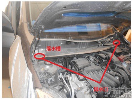

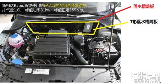

首先介绍一下昕锐发动机舱落水槽的构造,落水槽的作用是将来自前挡风玻璃的水通过落水槽两侧的排水口(如图2所示,由于本人观察昕锐拆掉落水槽上盖板时不让拍照片,所以用其它车型代替,但结构都大同小异)排到地面。落水槽由落水槽盖板、T形落水槽隔板等组成,落水槽隔板与车身通过螺栓组装而成,落水槽盖板通过卡扣与前挡风玻璃下密封条卡在一起。如下图所示。

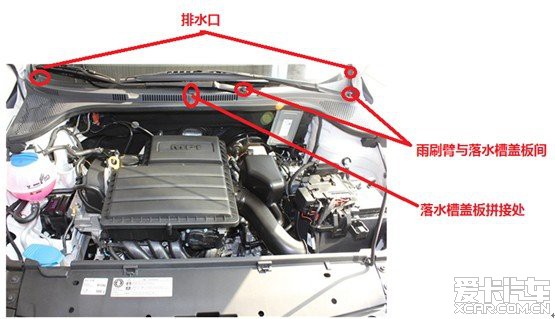

落水槽盖板上的水通过下图所示的排水口、雨刷臂与落水槽之间的间隙、落水槽盖板拼接处流入落水槽,如下图所示。

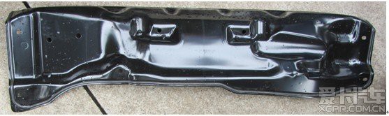

落水槽前隔板如图4所示。
4

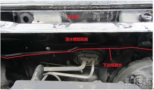

说了这么多,可能大家都知道了,水从落水槽拼接处楼下去是正常的,堵住这里也是无济于事的。漏水主要发生于落水槽前隔板的下边缘与车身连接处,如下图所示(此图为拆掉落水槽盖板后,向前挡风玻璃倒水,测试漏水)。
注意:新车的落水槽前隔板与车身的连接处是看不到的,因为有发动机舱隔音棉遮住了,不信你回去看。

因此,找到真正的原因之后,就能想到应对措施。漏水发生在落水槽下边缘与车身连接处,由于发动机舱在此处的隔音棉是一个整体,因此只能拆掉落水槽盖板,从落水槽里面动手。可以通过密封胶将落水槽前隔板与车身连接处封住,这样相信就不会漏水了,也不会影响到水的排放。
注意:落水槽前隔板与车身连接处很好辨认的,前隔板是黑色,车身是白色或者银色的。另外拆落水槽上盖板时要小心,很容易损坏的,不过相信SSSS店的师傅都很专业的。
