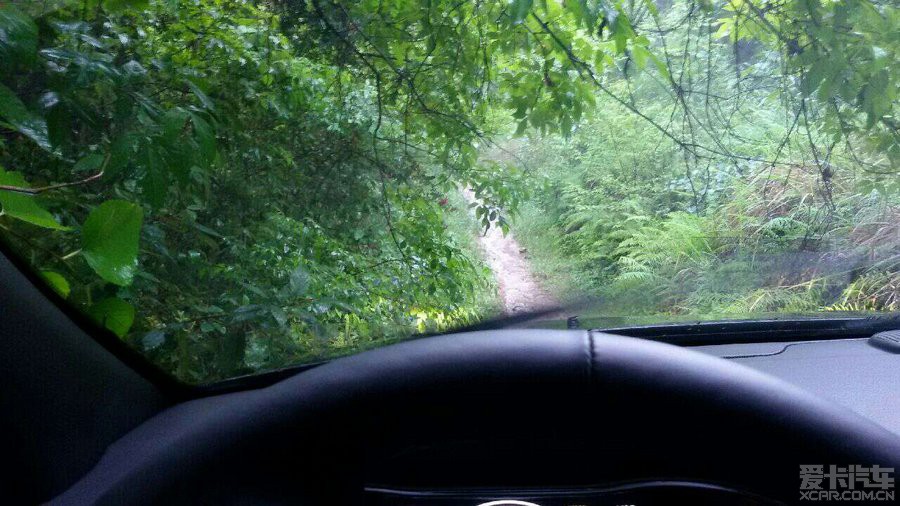

今天朋友从工地出来,主要道路被翻车堵了,从小道出来,结果陷泥地里面了,泥地模式根本没用,低速4驱打开后,防侧滑就完全失效,最低速都无法控制车向一边滑动,完全是工人靠绳子拼命拉住才没滑到悬崖下面去,差速锁倒是有点用,2轮离地还勉强能走。难怪大切标配前后3个拉钩,原来是用来拉住车别滑的。雪地模式在这个时候比泥地好用些,大切越野防滑是个大问题。

换上泥地胎再试试,这就和不穿雨衣下河摸鱼一样。

关键轮胎
发表于 2014-06-13 21:06    IP属地:未知
还是胎的因素,看图片都快被泥巴糊成热熔胎了,这种路况如果胎不给力,用低速档扭矩太大打滑得更厉害陷的也更快。

泥地没有泥地胎,几把锁也不顶用啊
