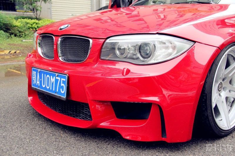

当我拿起相机准备拍摄这台车时,我的脑海中就像放电影一般,回闪过各种画面。因为从当初的2011年,这台宝马120作为湖北首台HellaFlush风格的车辆,我亲眼见证了这台车一步一步进化到现在的模样。我们总说,改装就是车主的个性在自己车辆上的一种延伸。我眼中的车主是个非常喜欢尝试各种新鲜事物的男人。当年气动悬挂在武汉改装圈还是个从未涉足过的改装项目,更别谈Hellaflush,VAG,Bimmer,JDM这些在当时听起来都还相当陌生的词汇。
三年前,王鑫拥有了人生的第一部宝马,一辆红色的120敞篷版。有句话是这么说的,每一个男人都希望能拥有一部宝马。而王鑫在25岁时就幸运的实现了。作为一个对车十分痴迷的男人,在新鲜感已过之后,就开始动改车的念头了。降低车身,更换一套炫酷的轮毂是当时接触改装的人们会想到的最初的方案。不过就像开头所说的那样,王鑫是一个对新鲜事物很敏感的人,对国外流行的改装潮流一直很有研究。那个时候已经慢慢在北方地区开始流行的HellaFlush以及气动悬挂让他蠢蠢欲动。

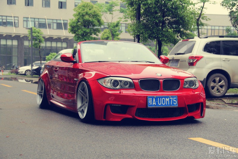

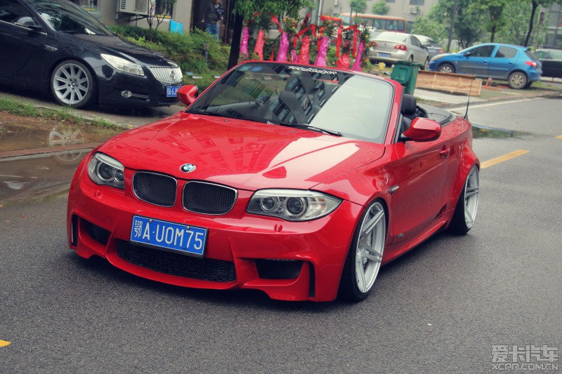

想到啥就坚决去做,他毅然订回来一套,也可以说是武汉首套AirForce气动悬挂系统,还是四轮都可独立调节的黄金版。在那时,这样一套气动悬挂系统价格比较昂贵,相当于可以买几套绞牙避震了。但是对于勇于尝试的王鑫来说这都不足以阻止他。甚至在安装的时候,改装店家都是在摸索中前进,因为都没接触过这种东西。不过好在都顺利安装完毕。武汉第一台气动改装车就这样完成了。

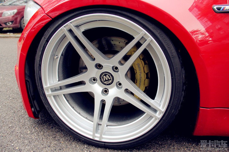

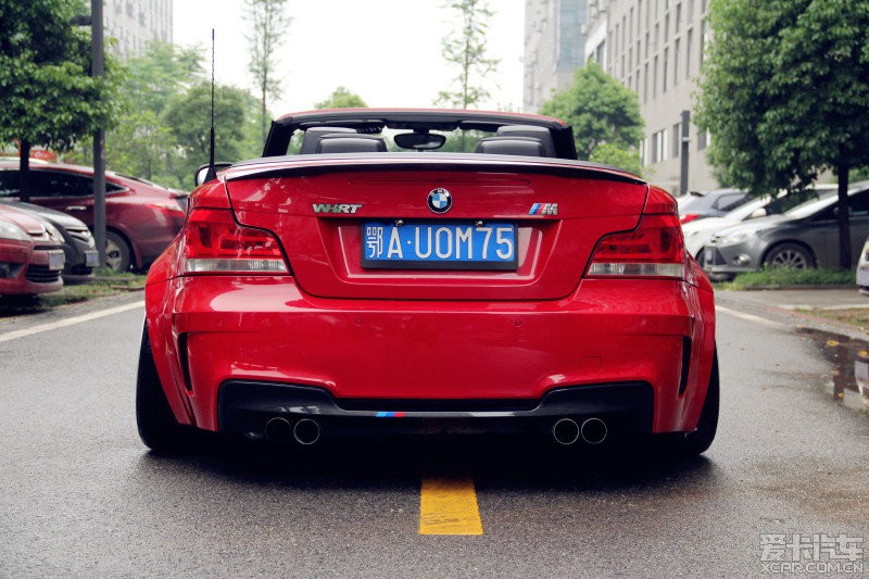

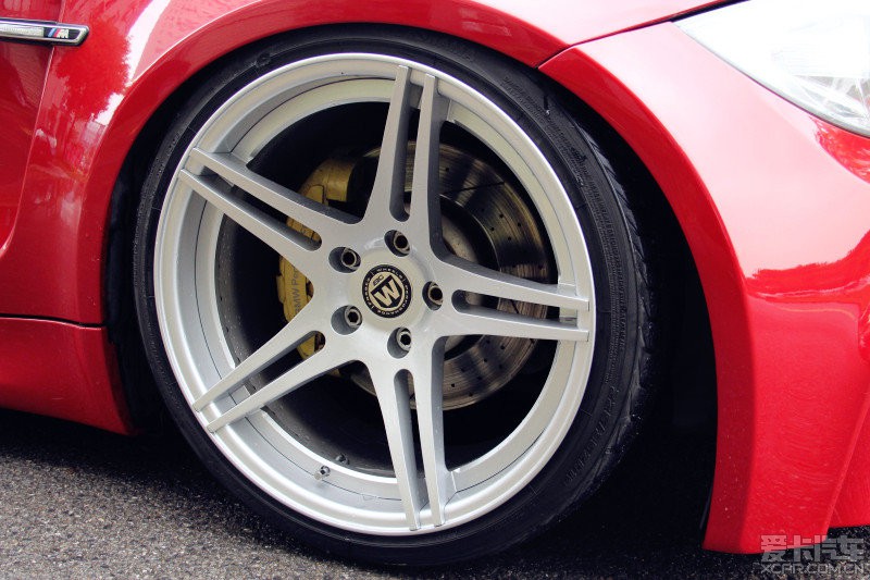

不过王鑫是一个追求完美的人,仅仅让车趴下来不是他的最终目标。如何让外观姿态更加出色才是他想要的。在浏览过大量改装案例之后,他决定要上一套宽体套件,让原本秀气内敛的120变得刚硬起来。宝马120的宽体可选择的不多,于是王鑫选择了1M的原厂前后包围+前叶子板,后叶子板选用了德国著名的Prior-Design。HellaFlush所表达的精神就是轮毂边缘和叶子板之间没有距离,那么定制一套轮毂也是非常当务之急。在宽体套件安装完毕之后,王鑫量好数据,定制了一套BC HD09双片式锻造轮毂,前19X9J ET10 后19X10.5J ET10。搭配横滨V103,前235/35R19后245/30R19。为了达到完美的齐边效果,他还装了一套Hardrace倾角调节器,可实现比原厂大得多的倾角调节。
外观追求酷炫的王鑫还不满足,将这台原本就是敞篷的120改装了一对德国LSD的剪刀门,开门之后的样子让人过目难忘。

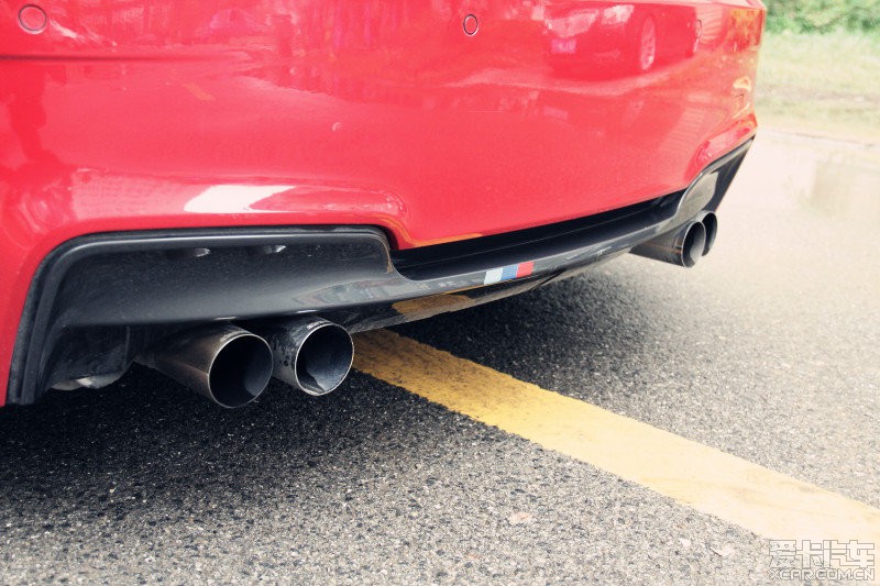

前大灯也更换为1M样式,RaceMesh中网,前脸看起来显得更加精致。排气选用了Remus,并且自己DIY改成1M的尾段样式。配合排气,进气部分也选用了GRuppeM。刹车部分也是原厂升级为M-performance六活塞卡钳,制动效果提升不少。

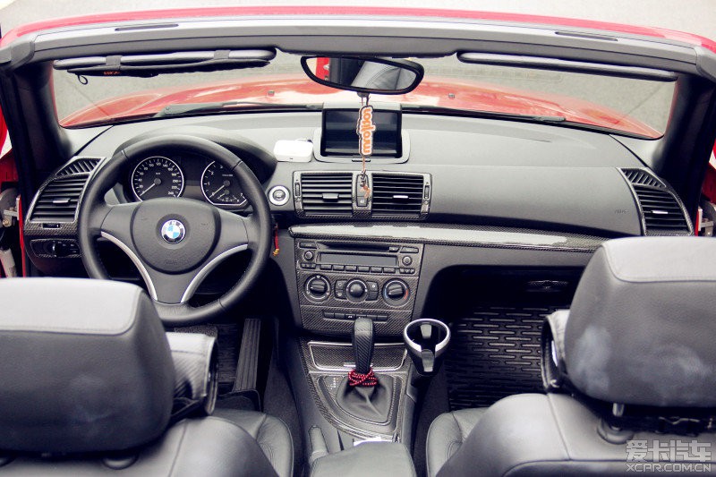

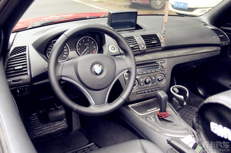

内饰部分大量使用美国品牌的Remin的碳纤维贴纸进行装饰,全部原装位,贴合度非常好,效果可以媲美真碳纤维内饰件了。
音响部分自然不能被忽略,一套宝马原装的哈曼卡顿音响被王鑫装上了车。
但是这不是终点,王鑫还有一台正在打造的JDM车辆,究竟是啥,先卖个关子,等最终打造完成我们再呈现给大家。
