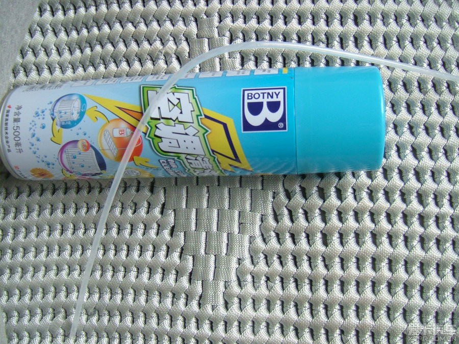

去年下半年开始每次开空调制冷,出风口吹出的风有一股浓烈的土腥味或似霉味。LD皱眉嗤鼻好不痛苦。后换了空调滤芯略有所好转,但未能彻底根治。问题的根源就是通风管道线路和空调制冷的蒸发箱上的脏污。之前有在家里的挂式、立式空调清洗经验(也是清洗的蒸发器)觉得还是蛮有效果的。其实用普通的空调清洗剂也可以,就是位置不能直接喷到,还是买了有导管的汽车专用的清洗剂。发泡力强些缝隙渗透也好些。

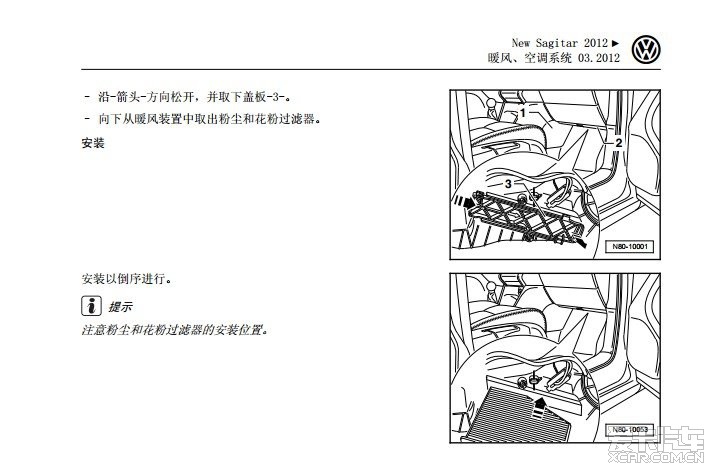

看空调系统的分解图。

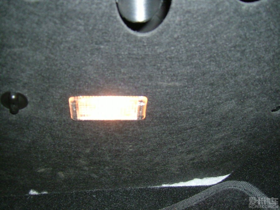

拧下两个塑料固定栓卸副驾隔板

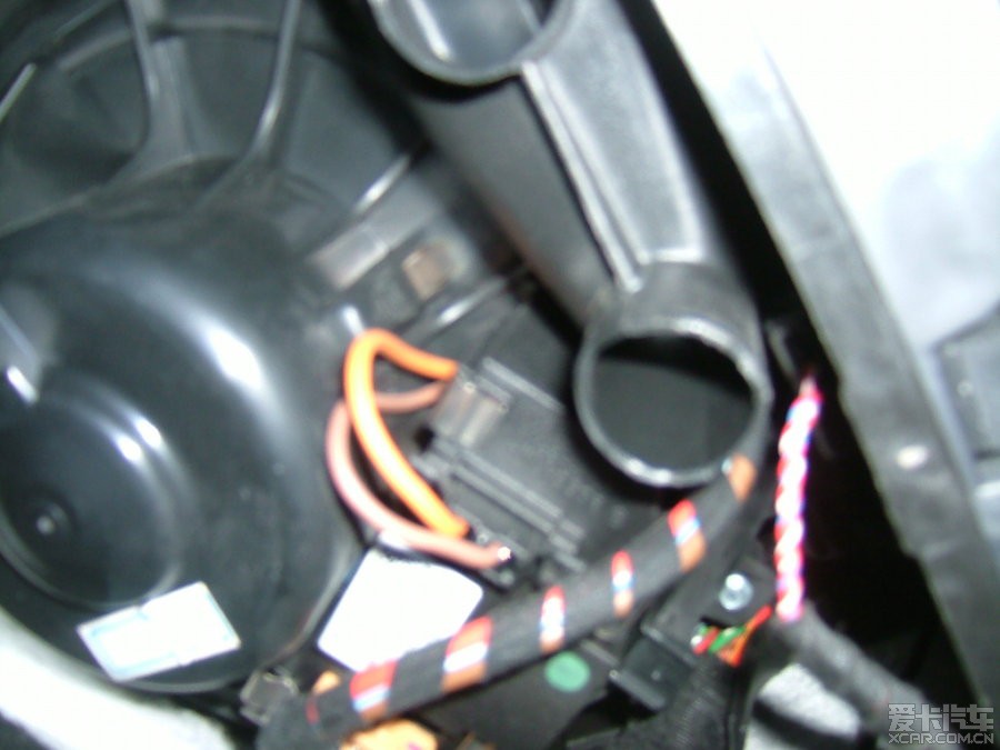

这就是鼓风机的位置了。

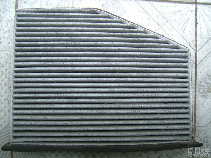

拆空调过滤器
有些脏了

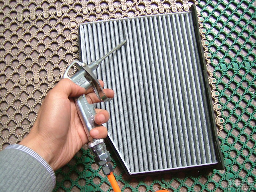

用高压气枪吹干净

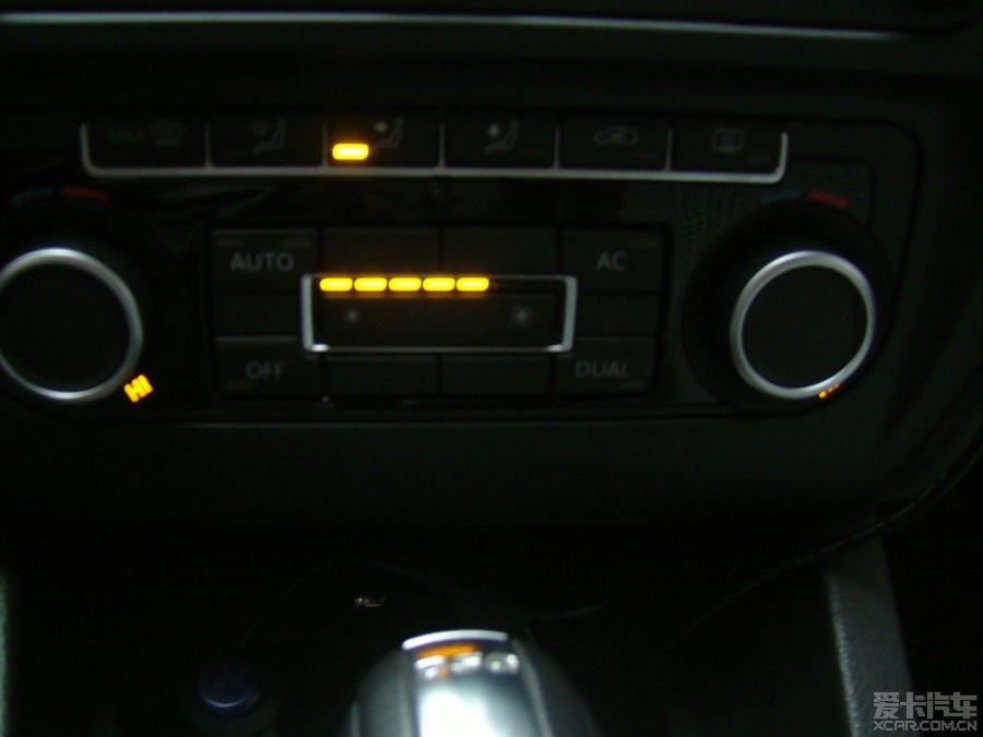

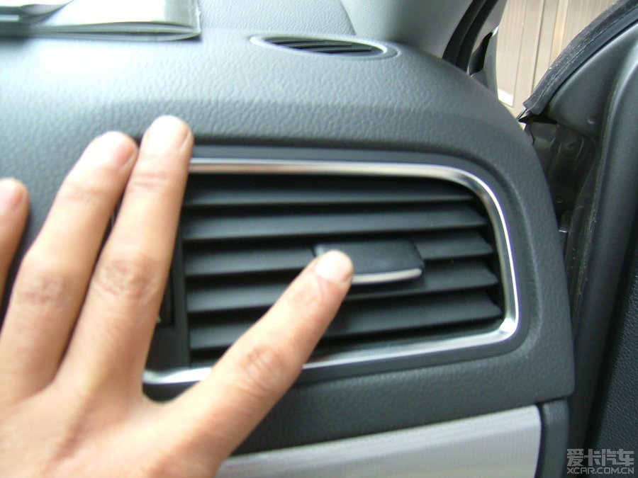

点火后打开风机调整到高档风力,关闭出风口,防止清洗剂从风口吹出脏物;
接上导管

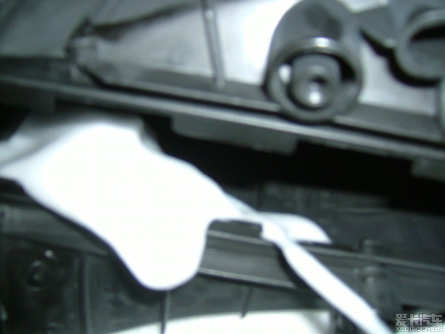

尽量往里插入导管,注入清洁泡沫入蒸发器空间里
觉得没有用多少量就溢出来了,可能内部空间不大。
用毛巾或报纸垫在下面,防止污染地毯
等候10分钟左右再注入一次。再等候10分钟让泡沫充分滋润到每个角落。

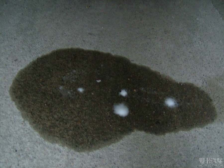

开启空调制冷,让蒸发器凝露滴水来清洗残留的清洗剂和污物。
排出的污水也不是很脏。
如果条件允许最好再用水枪冲洗蒸发器。这样能减少清洗剂的残留的味道。不过用几天制冷空调后也会自然散去。
