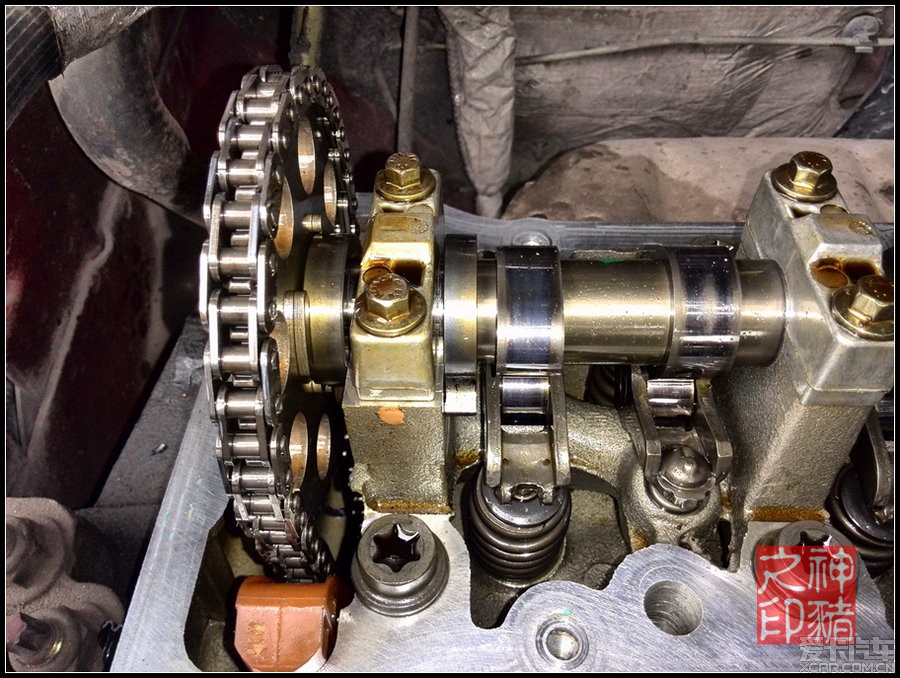

    刚刚下了发动机盖子
    近图:
    里面还是很干净的:

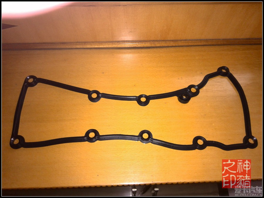

     换下来的气门室垫,有点发硬了(买的辉门的),上次也是打了胶的,感觉胶的质量不是很好!
    上胶的图:

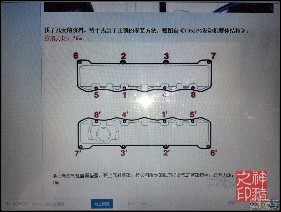

    气门室垫安装的顺序,我是参考307的资料安装的,应该这个顺序比对角线安装的要科学,自己的见解!

最后一幅图是拧紧,减少顶胶的间距?
