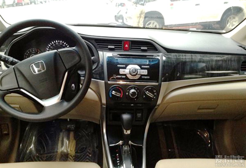

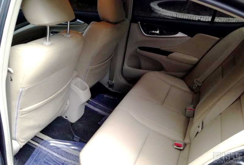

第二:车内除湿
现在立夏已经过了,天气有点闷热,加上下雨,湿气很重。车里的空间有很密闭,空气不流通,细菌就容易滋生了。这就是为什么有些小孩坐完车过敏的原因。天气好的话,建议可找一个阴凉通风的地方,将车门全部打开,让车内的湿气能够及时排出。然后将车内的脚踏垫、椅套拆下来,清洗晾晒。
但是如果像深圳这样一阵雨下一个星期的,那就只好用空调除湿了。
我看到的做法是打开车窗将空调的暖风开到最大,轮流使用各种出风模式,吹15-20分钟左右,可以将车内湿气排掉一些。另外空调工作时,出风口的温度可以达到40℃~50℃,还可以给空调本身清除霉变。

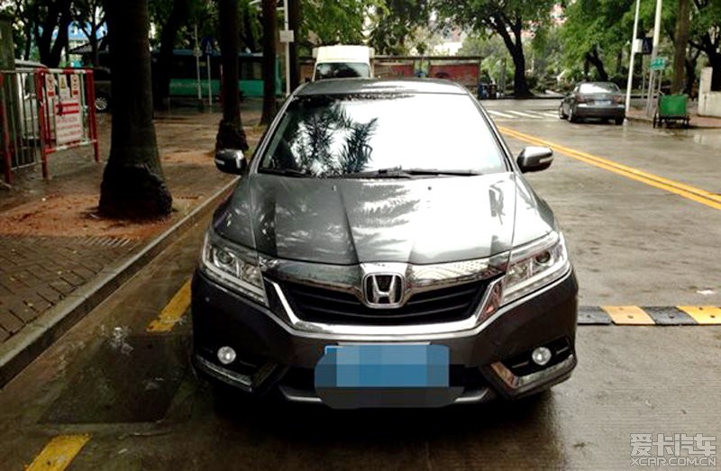

第三,检查车灯
暴雨借着风势,那个力量真的挺大的,尤其是你在行车时遇到暴雨。大灯和雾灯在车外,就怕进水了。雨后要检查一下车灯,如果发现大灯内有水雾,那就要及时处理了。
