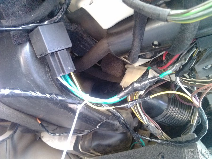

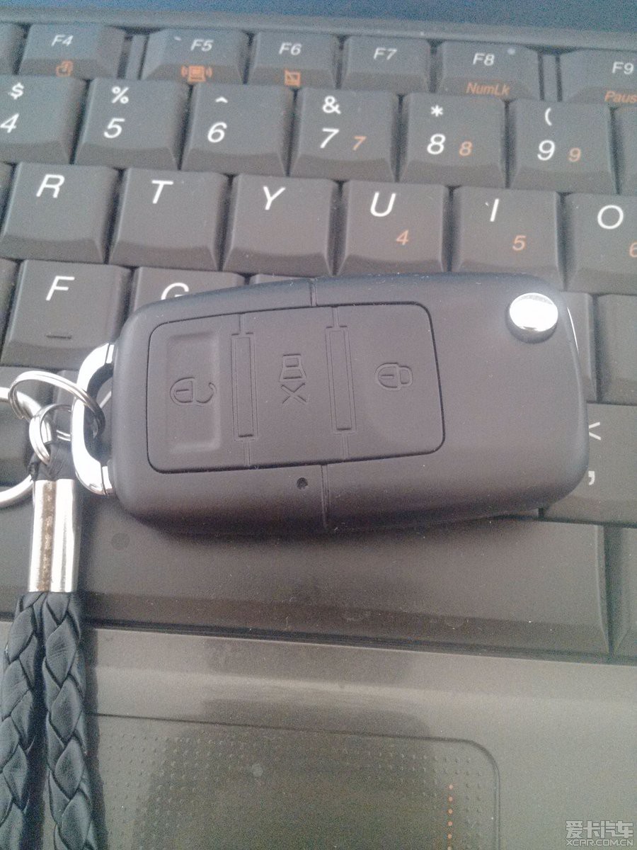

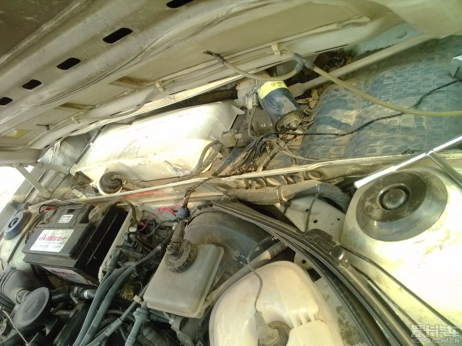

1、开关锁车门没有遥控很不方便,最近闲来没事网上淘到给桑塔纳配置的防盗遥控器,主要是喜欢这个大众标的遥控器。原车带中控的,但是驾驶门只有开关,需加装一个2线马达。
主机
遥控器正反面
喇叭安装位置

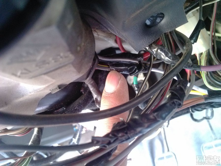

左右转向灯线

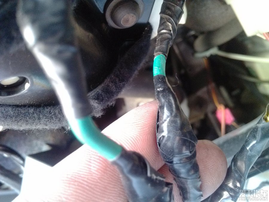

自认为是钥匙转到ON的线,没找到ACC线,估计这车没有,要不怎么CD不通过钥匙就有电
门灯开关线
继电器线连接
断火继电器用自攻丝拧风道上了
刹车开关线,启动后几秒钟踩刹车自动落锁

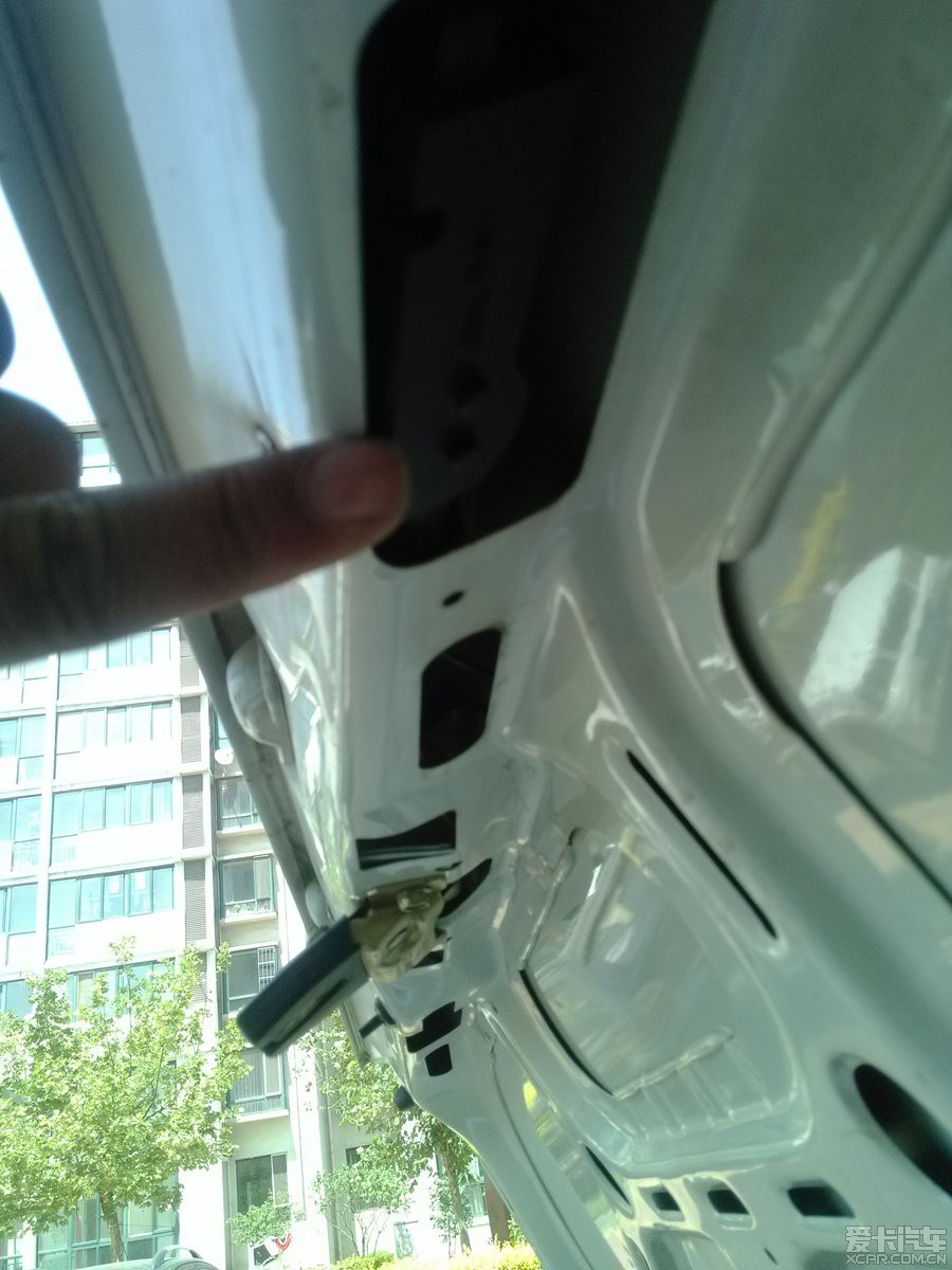

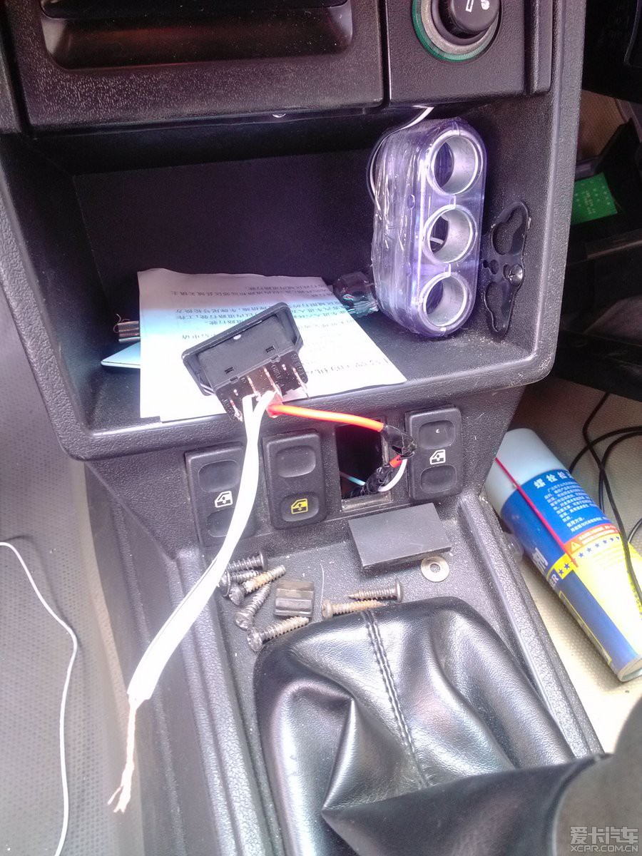

2、顺便加个后箱电动开启开关,这个遥控器是带遥控开关后箱的,按住开启三秒,但是它是负触发需要安装继电器,本人才疏学浅,懒得加了。
开启开关用电动门窗的改的,向上按和向下按都开
马达连接线,用的电线的线连接的,将钩子拆掉打磨出俩曹,本来想钻眼的,结果电钻没在,这个线的距离需要调试
马达安装位置
走线束

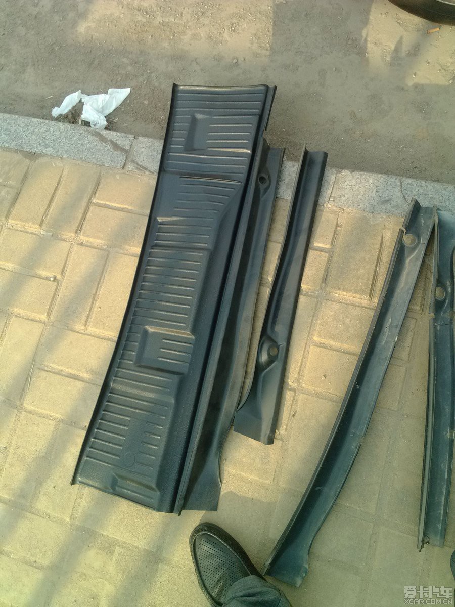

3、把生锈的雨刮臂和破损的集水盒一并换了,顺便清洗了一下空调。
