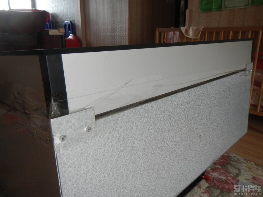

去货站自提的时候 虽然做好了思想准备 还是吓一跳 当时带包装的图片找不到了 用我前几天给办公室买的这台图片代替 大家可以感受一下尺码
回家之后还没进门就遭到LD痛骂 说怎么会买个这么大的东西 家里放都放不下
不敢在客厅碍LD眼 心情低落的把FFU拖进了书房安装
过程没有照片 很简单 就是把机体和过滤器放在一起 用胶带粘上就好了 这样的

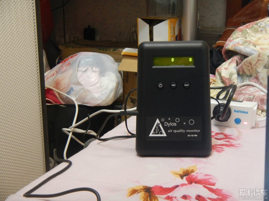

接上电源线 把dylos放在出风口 测了一下读数 看到数据 顿时 我整个天空都晴朗了 我终于在LD面前羊没吐气了 哈哈。。。
只看到过万元级的IQAIR能达到的双0 现在我680+190的机子上也达到了 而且 我的风量还是IQAIR三倍

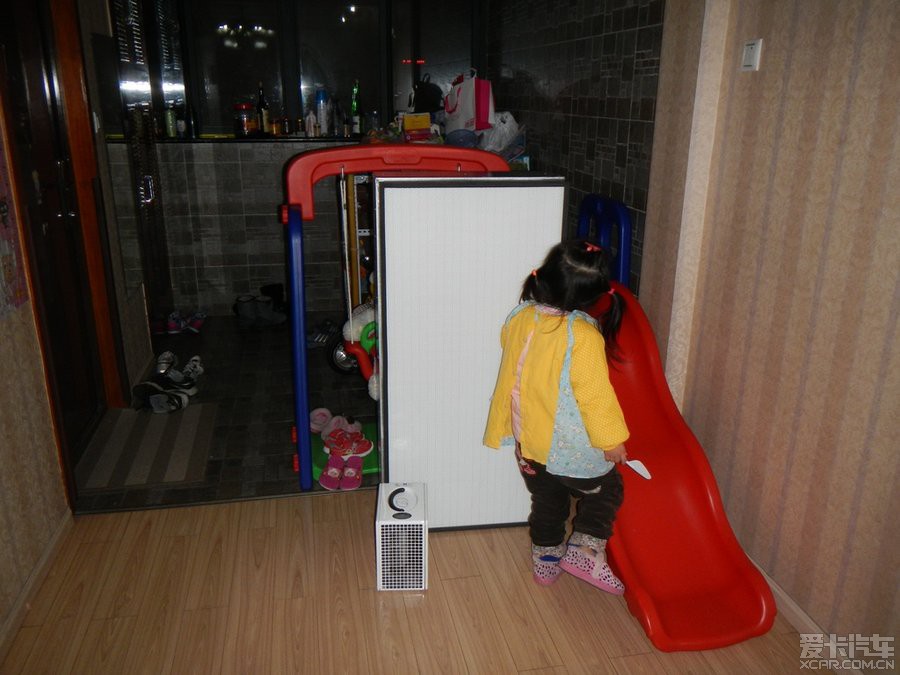

这里做个对比
边上小的JD买的汇清净化器 价格2500+ 滤芯价格600+
FFU过滤器价格300 加上运费也不到四百
这么大一个滤芯 才300!!!
那么小一个滤芯 就600!!!
地上小的是远大ta100 图中人物是我乖女 背后是她的滑梯

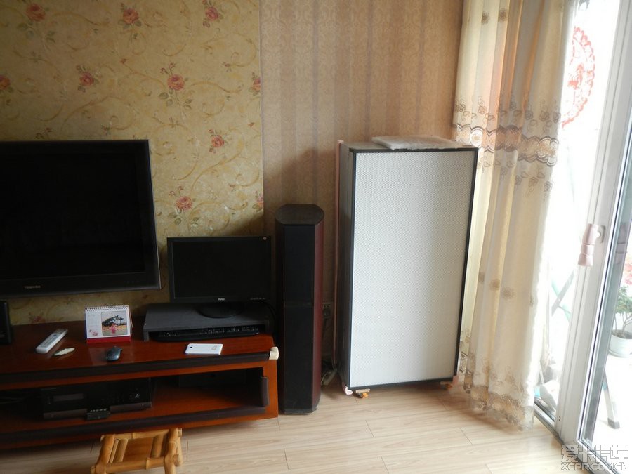

和其他设备做个对比
电视42寸 显示器19寸
和IQAIR做个对比

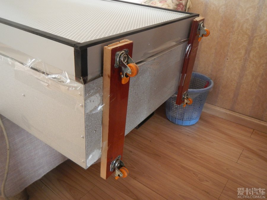

淘宝上买了四个轮子 20块钱 找了一片木地板 给FFU加了一个轮子 这样我可以在房间里面推着用了

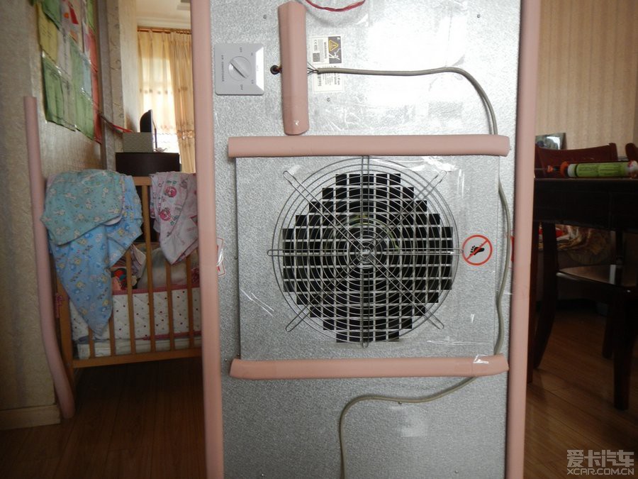

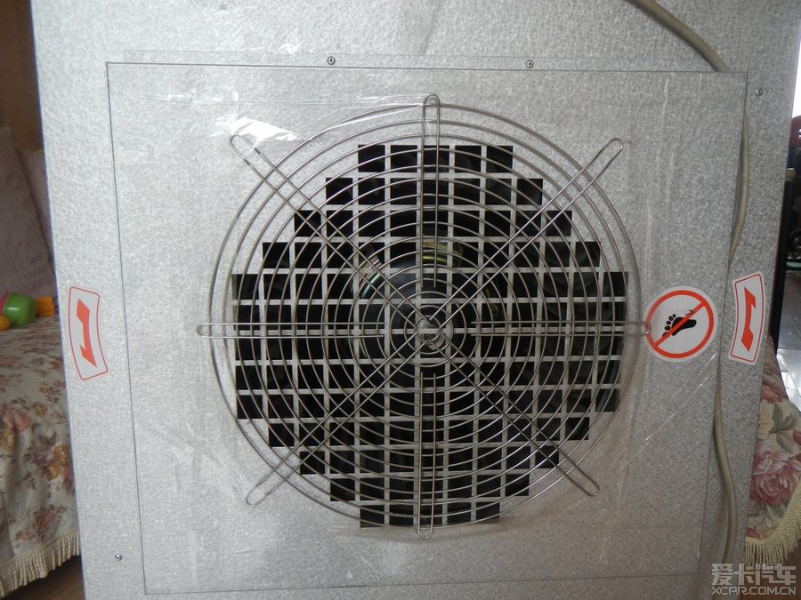

因为FFU主要用于吊装 所以进风口保护很简单 而家用尤其是家里有小孩 需要做好防护 这是网上买的 15块钱 用胶带粘上
FFU棱角是90度的金属 需要做好防护 免得小孩摔倒的时候碰到 这是最后的效果
