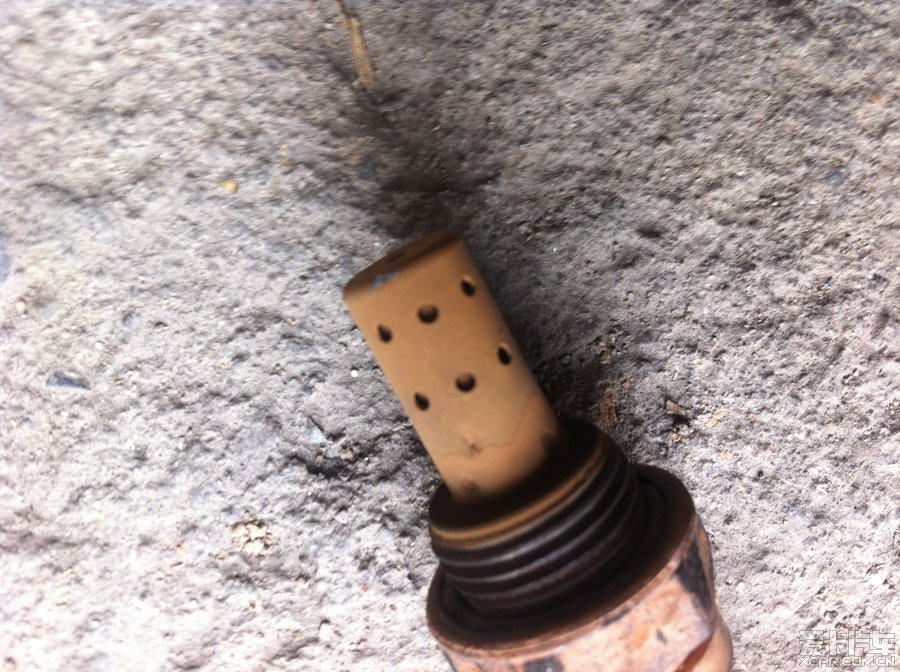

拆下来的氧传感的棕色外表,据说这是铅中毒,可是大约一个月前,我刚用白醋泡过的呀,那时候记得不是这种棕色的。难道这一个月又中毒了?不过,看到这个棕色,心情好不开心。起码证明我的氧传感器不好了,那是不是怠速缺缸与它有关系,心中满是希望。于是带着喜悦与期待进入第二步。

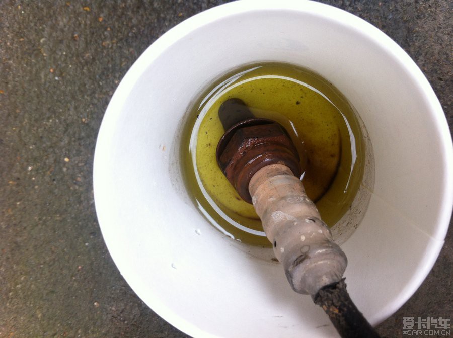

放入专门的“氧传感器清洗液”中一刹那棕色被溶解的画面。此时心中更是喜悦万分,有效果了。
拿起氧传感器的顶部在杯子里晃动几下,清洗液就由无色变成草黄色了。看到杯子上面竟然冒烟了,味道不是很好闻,以我多年的人生经验,我估计清洗液这东西一般是什么酸,有点像稀硫酸。
你看,浸泡搅动五六分钟之后的清洗液,已经变成深色了,我的感觉是氧传感器的棕色外表已经被溶化在液体之中了。所以我把目光集中在氧传感器上了。

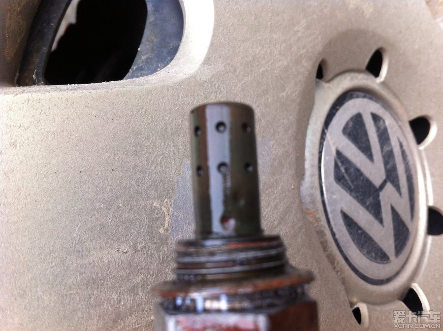

是不是已经好一点了?

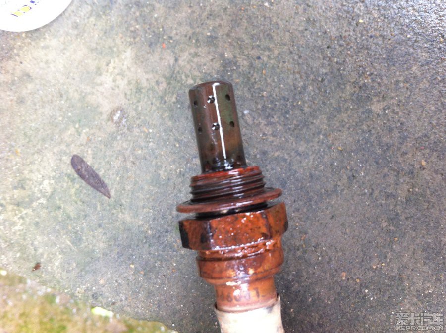

外表已呈现出淡灰色,已经和正常的氧传感器的色彩一致了,清洗就告一段落。接下来就是用水冲洗,再风干,装车。。。
   最后以忐忑无比的心点火,刚开始一切正常,心中正窃喜,突然车一颤,我知道又来了,缺缸。此次清洗无效。亦不知道是氧传感器本身已损坏还是其它故障。但从外表的色泽来看,此次清洗是成功的。我只好继续拔掉氧传感器,用5053查看了空燃比为0%,只有维持着比较浓的喷油量,才能保持发动机不失火,喷油时间为4MS,我插上氧传感器时看了这两个数据,空燃比会在正负数之间变化着,喷油时间2,3,4MS跳动着。
