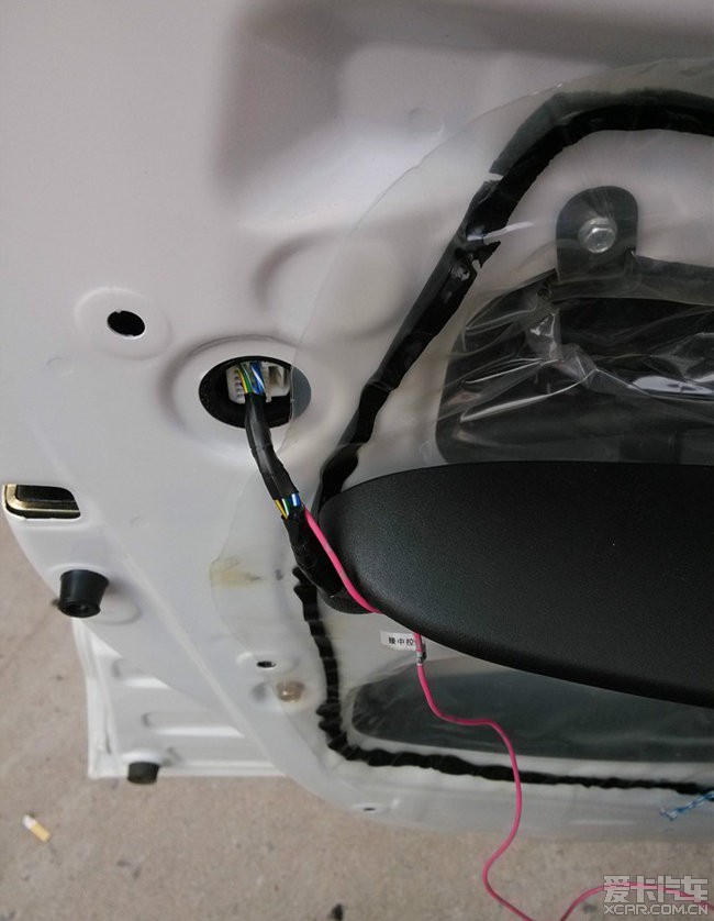

2.取信号电源(马达线)位置
图中右上角蓝白双色那条线就是锁车信号线

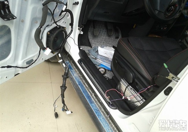

主要看点:从保险盒取12v电穿线问题
看了这张图我立即明白怎么穿线了
上午花了2个小时 用网线线丝和圆珠笔头粗的铁丝都没穿过去,还担心把其他线路穿坏。
看了这张图后立即按照这张图把线束都弄出来 ,检查橡皮管里的线完好,没有被铁丝穿坏。
轻松就把12v取电线穿过去了

2.接着就是穿12v取电线,经历各种周折都穿不过去,后来在论坛找到 RAYHHS 的帖子(上面的参考帖子二)轻松就穿好了
3.准备接取信号点(马达线,位置参考帖子一)时发现没有防水胶带,同事帮我去买的,我同事有爱心吧
  用小刀轻轻拉开一部分线皮 不要讲线切断,就是从线中间拨开一块将升窗器的马达线接上即可
4.为了安全我打算用锡焊将升窗器的马达线和信号线(蓝白线)焊上然后用防水胶带包好。
