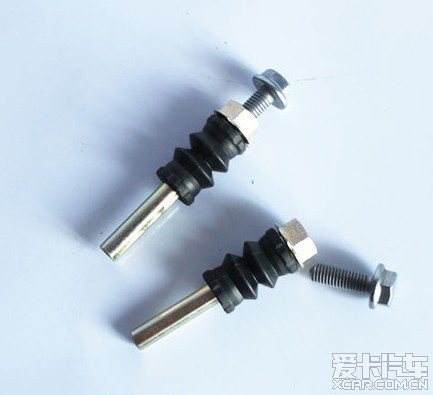

2、把2个后轮的短销子换了长销子,还加了销子的润滑油脂,暂时消除异响,待考证了再看看;

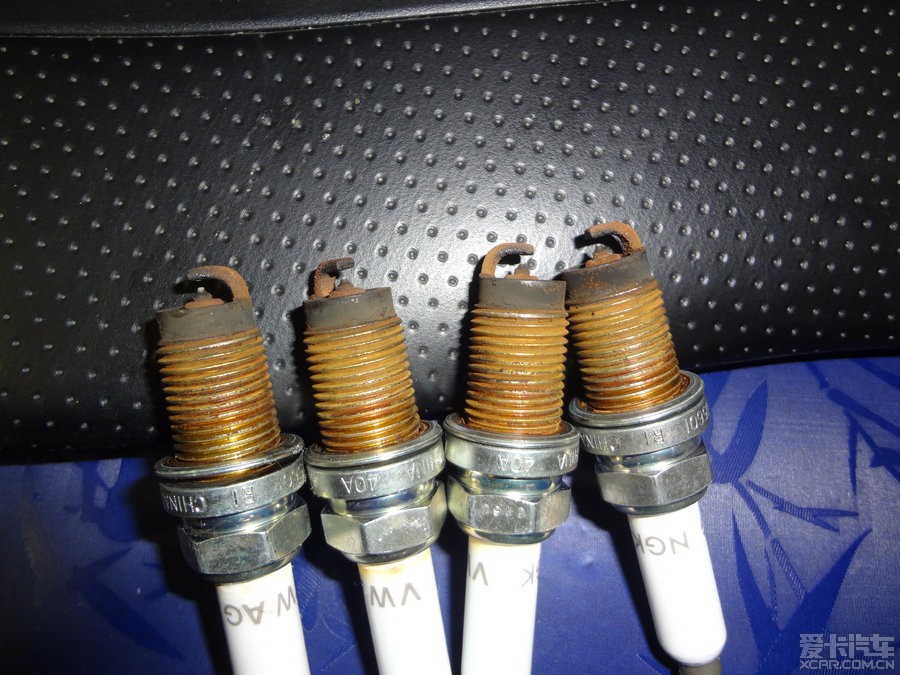

4、火花塞这次顺带检查就换了上次买好了的,火花塞烧蚀情况如下:

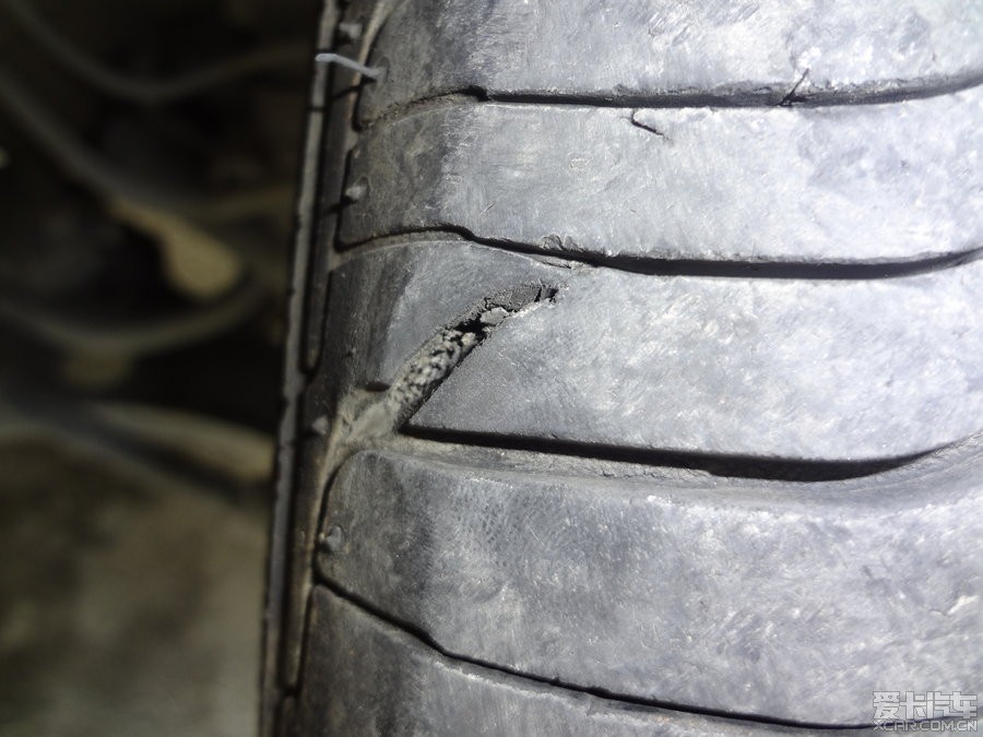

5、前右轮内侧不知道在哪划了个口子,悲剧了,轮胎看来又要去研究称半个砖家,然后着手准备购置新胎了,如图所下:
换个性比价高的轮胎,求推荐!

2个后轮的长销子这个东西哪里购买呢?
发表于 2014-05-12 12:10    IP属地:未知
引用 N0067 于 14-05-12 11:15 发表的回复
2个后轮的长销子这个东西哪里购买呢?
这个东西只能网购了,各种渠道4S,备品件都问过,还买过,都是短的那个销子,去某宝嘛,搜下就有,25一个~
发表于 2014-05-12 12:15    IP属地:未知
引用 qtvblt 于 14-05-12 12:10 发表的回复
非常感谢。

发表于 2014-05-15 14:12    IP属地:未知
这胎伤的也太深了,都看见线了
发表于 2014-05-15 14:39    IP属地:未知
引用 turbo! 于 14-05-15 14:12 发表的回复
这胎伤的也太深了,都看见线了
就是,我当时看到就蒙了,都不晓得是好久伤到的,还跑了这么久,没漏气
