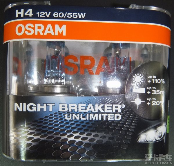

半个多月前的晚上,跟车时发现右前大灯有问题,没深究(处于迷瞪状态)
5.1节前网购的大灯模块来了,兴冲冲的去安装
安完试效果,怎么只有左侧大灯亮呀?右侧的怎么都不亮
心想,小厂的东西真是不靠谱,至少出厂应该检验一下哈
那就打厂家的400寻求技术支持吧
一看,倒霉,印有电话的说明书没带
算了,还原吧,免得晚上用车时摸不到
还原后,再试试,还是右侧不亮,突然想起半月前的事
难道用了8年的大灯灯泡,真的要离我而去?
我可是刚刚审验完,大灯亮度还是合格的(记得一个是19800 另一个是20600)
差点闹出笑话。
那就赶紧上网,购大灯
听几个大仙说osram,那就试试吧
昨晚,成功地将新灯泡装入大灯内
不知道是真是假,扫描条形码,告诉我未知

更换的过程:
在咨询了几个大仙之后,感觉不算复杂
无非就是空间小了点
你只要敢下手,完全可以
1先去掉皮碗
2拔下灯的插座
3松开卡子
4拿下灯泡
安装过程 按 4 3 2 1 进行,注意手不要接触到灯泡的玻璃体部分
拆下后发现右大灯的近光灯丝断了,远光灯丝还在

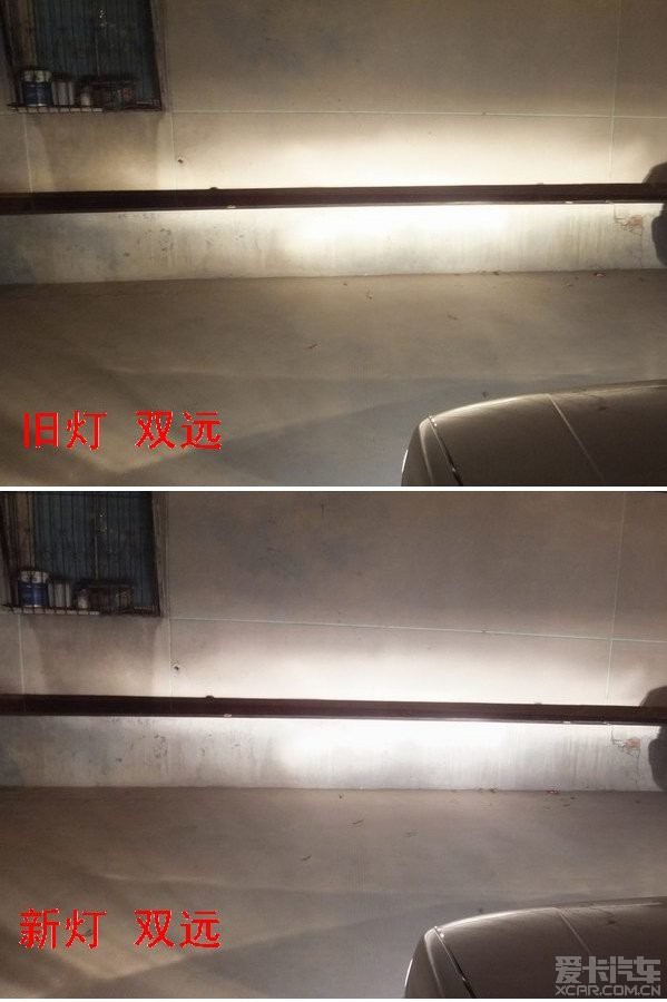

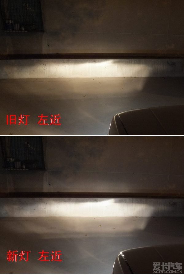

也不像广告宣传的那样
拍了照片,可以对比一下
还好,相机的快门都是1/4s 光圈都是3.9
发表于 2014-05-05 16:47    IP属地:未知
手头没有更科学的测量方法
只能靠肉眼了

发表于 2014-05-05 18:28    IP属地:未知
明显更亮了。我也想换了
