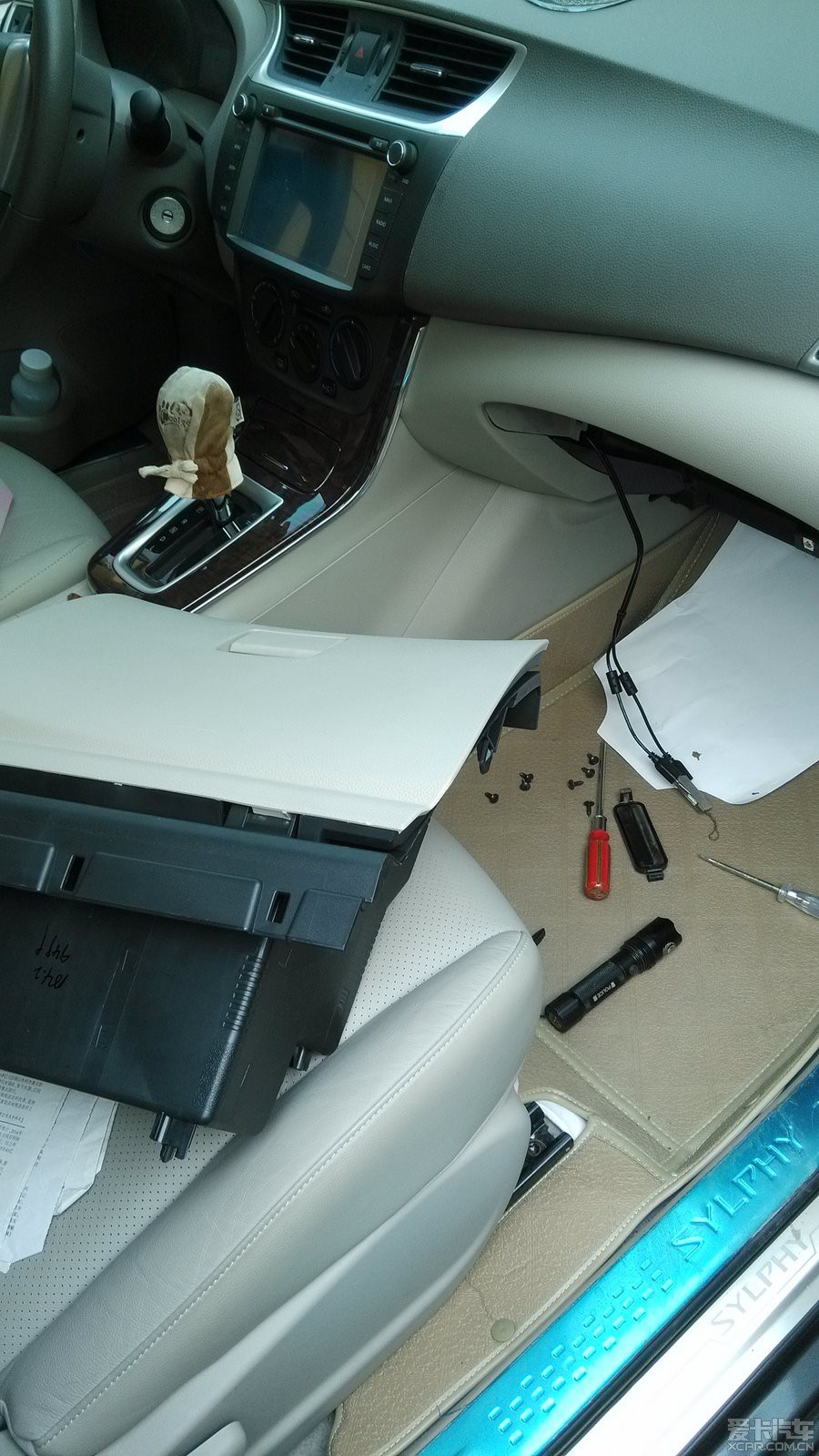

我的车是新轩逸2012 1.6CVT自豪,是2013年4月份买的,已经跑了一万四千多,装了导航、贴了前档膜(2013年夏天太热,花2000多贴的3M晶锐,透光率70%,一开始觉得很有效果,但用了段时间后发现与广告的介绍不相符,太阳光照过来还是热,挡太阳还是深色的效果好点,只是晚上挡对面车的远光有点效果)。自己做了一下后备箱隔音,花了一段时间,做下来觉得很累,隔音效果显著。过石子路时杂音明显变少了。先上图片

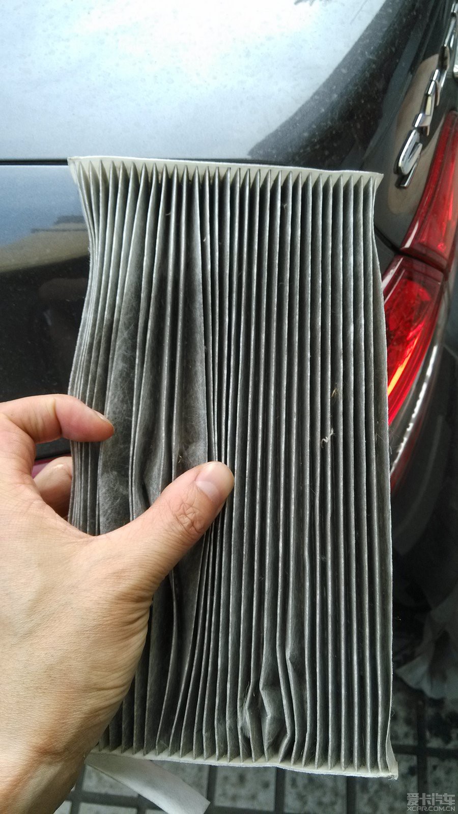

开了一万多公里首先要说的是必须清洗空调滤芯,其他都可做可不做,因为我将空调滤芯拆下后,发现用了一年的滤芯实在太脏了,下面是用手机拍的:

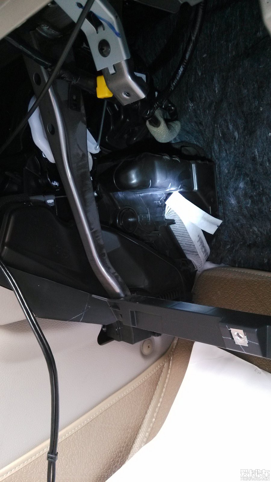

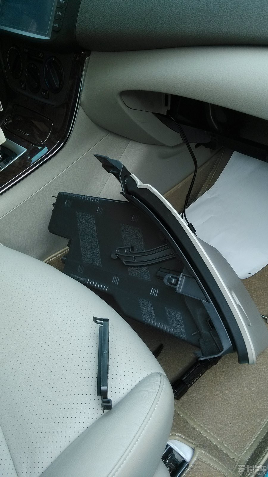

平时我开车很注意车内清理的,滤芯拆下后手一动全是灰、脏东西往下掉落。拆空调滤我看了论坛上的帖子,经过自己的试验,一定要将手套箱拆下来才好拆空调滤芯,不然没法操作。手套箱是八颗螺丝,是一个整体,螺丝全拆下后用手使点劲拉出来,工具要准备手电等,否则看不见里面。

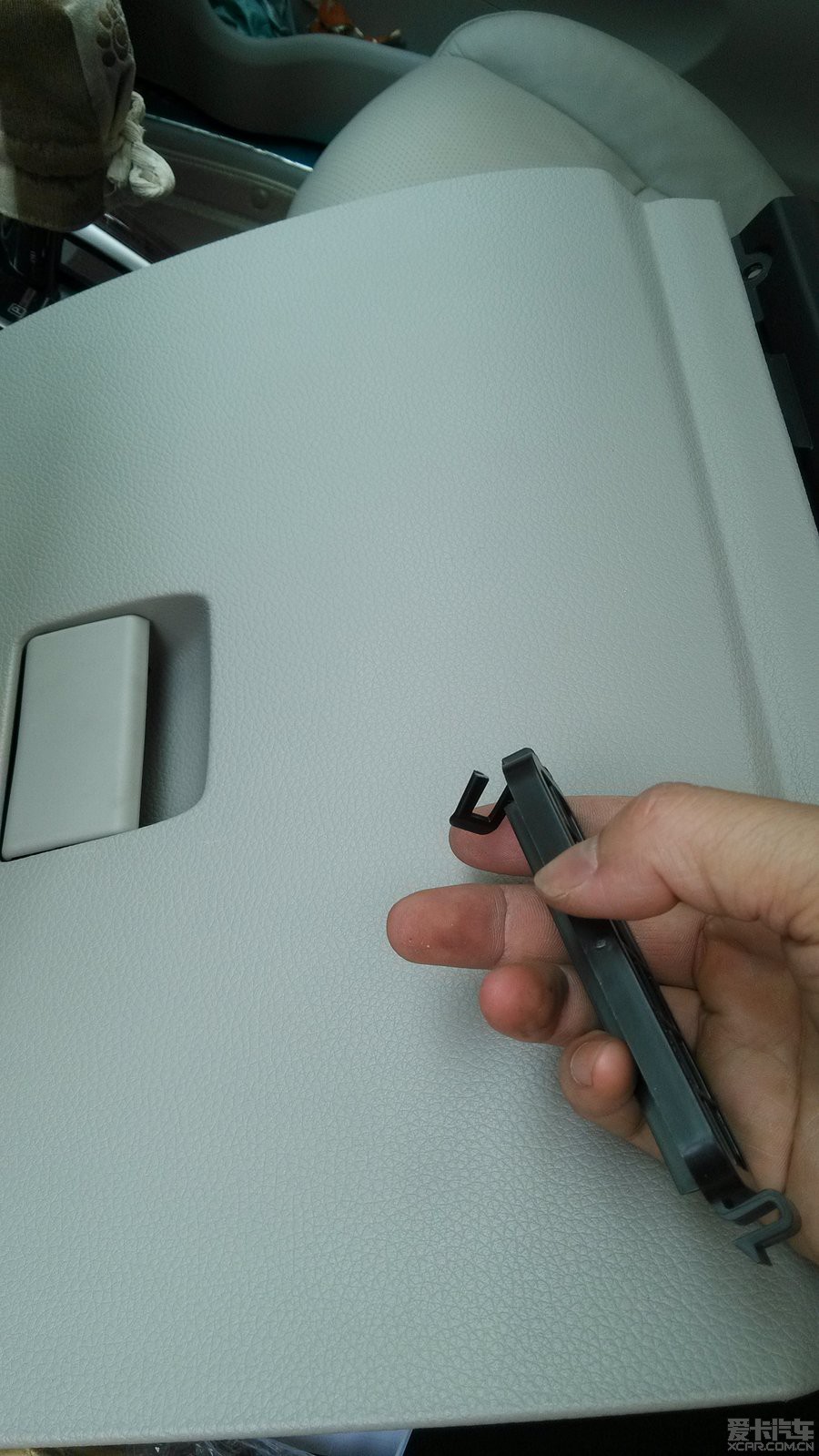

这个空调滤芯外面的保护盖很容易坏,不过坏了还可以盖上去的。

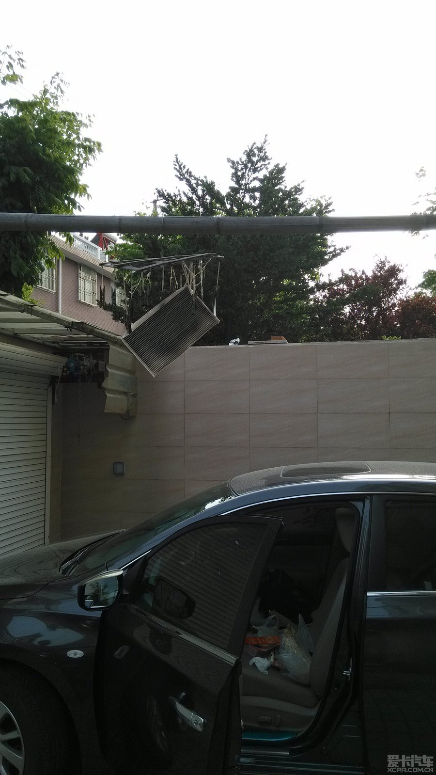

空调滤芯洗了很脏,我用湿布擦的,不能放到水里呀。然后太阳下风干。
时间有限,先发这么多,其他作业图下次发。
在装回手套箱之前将手套箱与发动机间用隔音棉隔了一下

发表于 2014-05-04 10:42    IP属地:未知
原帖由 836690 于 14-05-04 10:07 发表
我的车是新轩逸2012 1.6CVT自豪,是2013年4月份买的,已经跑了一万四千多,装了导航、贴了前档膜(2013年夏天太热,花2000多贴的3M晶锐,透光率70%,一开始觉得很有效果,但用了段时间后发现与广告的介绍不相符 ...
动手强的牛人
我是经常拆下来在石头上敲打敲打,吹吹
一年换一个

这个档位套是4S店送的,有点实用性,天天用的,起保护清洁功能。
发表于 2014-05-04 14:40    IP属地:未知
原帖由 LWJLWJ 于 14-05-04 10:42 发表
动手强的牛人
我是经常拆下来在石头上敲打敲打,吹吹
一年换一个
准备在淘宝上买一个新的,必竞是纸做的,清洗后用不到多少时,空调过滤芯真容易脏,像发动机进气过滤网我拆下来就不怎么脏。
发表于 2014-05-04 14:46    IP属地:未知
拆空滤滤芯其实根本不用拆手套箱,知道在副驾的左下方就容易了,用手摸到后几秒就能取下。

发表于 2014-05-04 15:53    IP属地:未知
楼主先取下空调滤盖子的另一端应该就不容易坏了,另外真的不需要取下手套箱。拆来拆去小心异响
发表于 2014-05-04 16:31    IP属地:未知
原帖由 逍遥神不逍遥 于 14-05-04 14:46 发表
第一次拆真不容易,不拆手套箱看不到,用手摸时不能确定,下次拆时我试下用手摸凭感觉拆。
