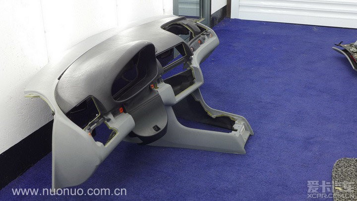

王师傅动作很麻利,我出去试一圈车子回来就成这样子了。。。
从各种细节看得出来,车主平时对车内环境疏于打理,到处都有各种污渍、残渣、生物或食物残留物。所以我们拆得很期待,有望拆到一个很脏的空调蒸发箱。
又过了两个小时,前台端出来后,成了下面这个样子。

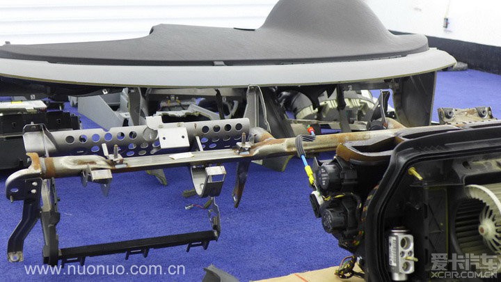

A柱正下方的这个酷似金属器具的东西是什么?大家猜猜看?估计铁杆诺米粉基本都猜得出来哦。后面还有电线,像极了!
中控台骨架,快10年的车了,开始出现锈迹了,不过做工用料都厚道。德系车的安全性之所以独占鳌头,越拆就越明白。

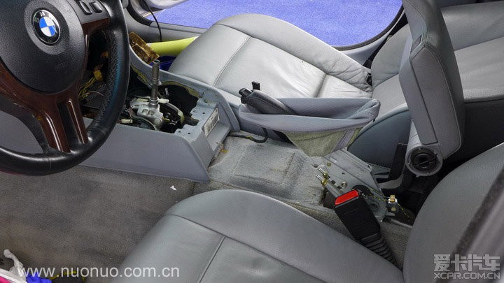

这下好了!空调机总成也顺利端出来了,驾驶室空空如也,跟发动机舱也“挖”通了一个大口子。

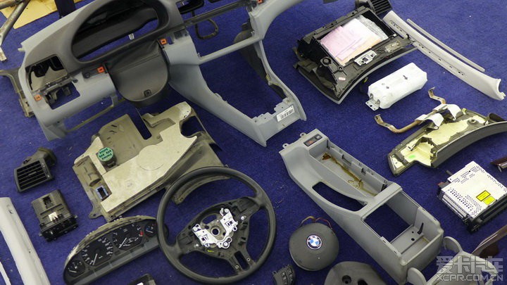

至此,所有该拆的东西都拆下来了,我喜欢拆一个摆一个,这样装回去就知道顺序,也不会装错和漏装(返工很麻烦的!)先挂几张零件阵列拍图!

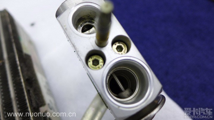

下面这个是膨胀阀,听说过吗?压缩后的制冷剂经过它时,就会进入蒸发箱,同时压力降低发生气化,气化的过程就是吸收热量的过程,因此蒸发箱温度会低于冰点,空气吹过蒸发箱,就变成冷风了。
