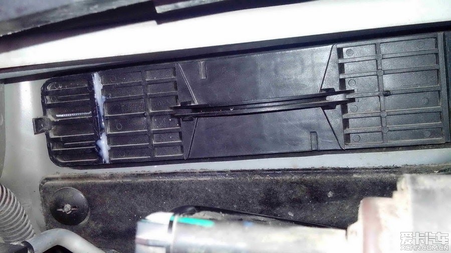

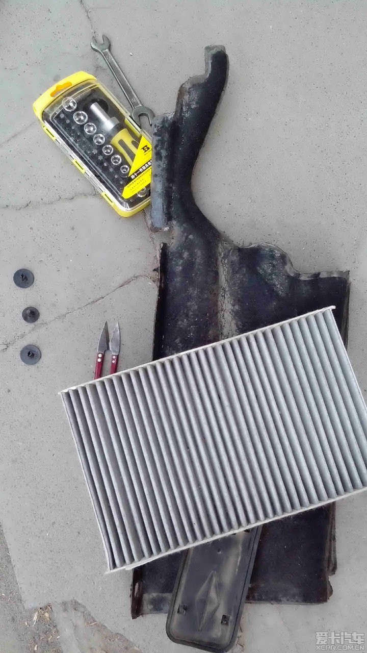

盖板前几次换空调格,不小心折了,哥俩好伺候下。。。

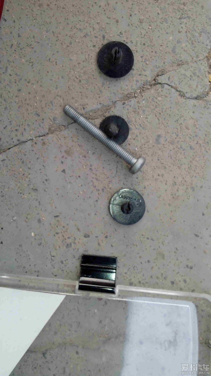

这三位,最容易牺牲,第一次换的时候,小心再小心,抠了足足半小时,总算没断,第二次大意了,抠断俩,还好有备件。。。。后来就逐渐顺滑了,看来,啥东西也是越用越滑的。。。

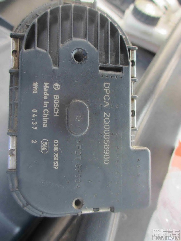

某宝淘的,便宜货,凑合用

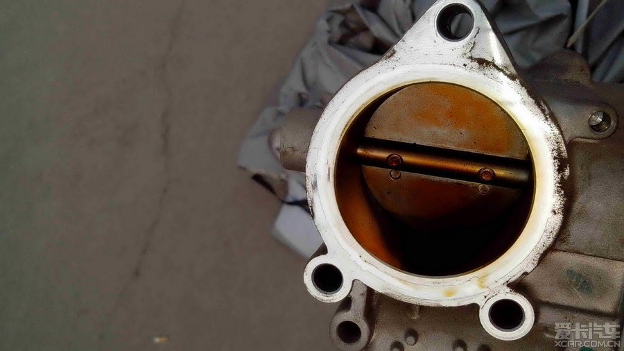

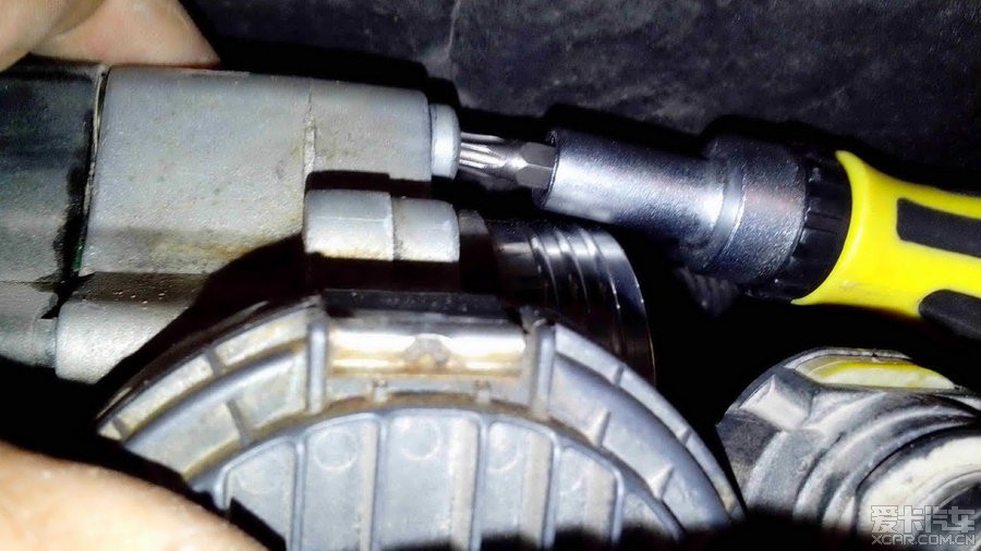

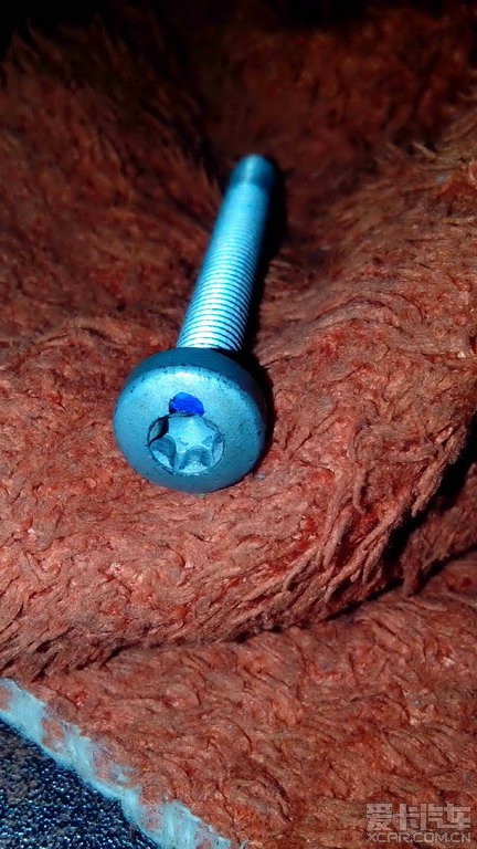

往下拆这货有些难度,最里面那颗螺栓看不见,得靠摸的,看起来,不算脏的要命,车之前也没啥异常,就觉得该洗洗了,距离上次洗,足有两万公里了。。。。

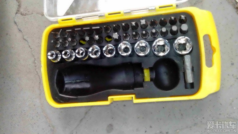

有人说这颗螺丝很容易拆卸,呵呵。。。。想DIY的可以记下,T30螺丝刀才能拆下

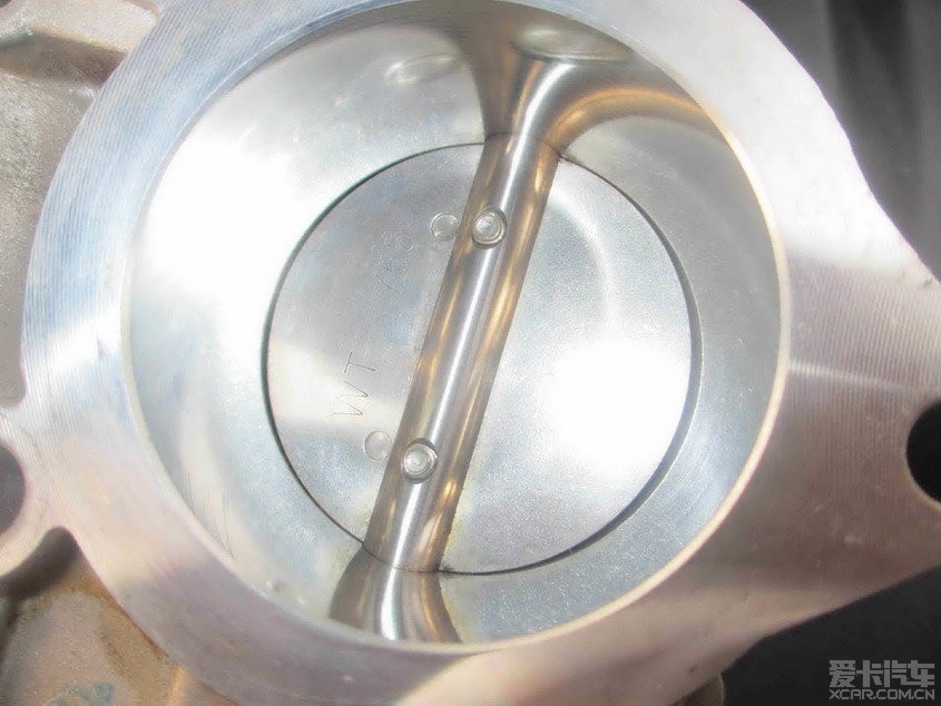

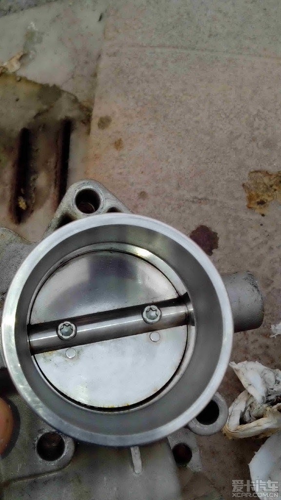

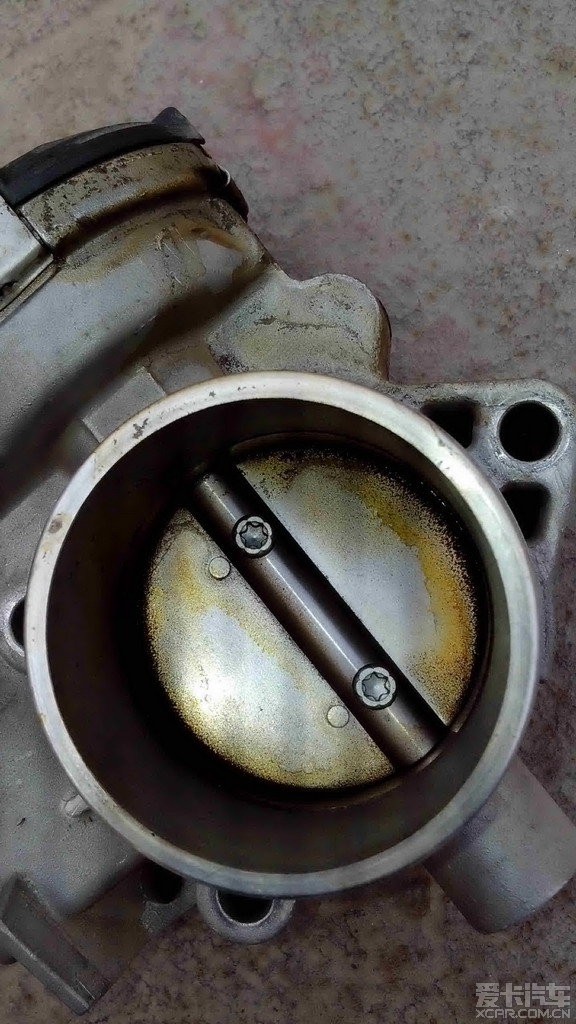

                                   喷了一下清洗剂后是这个样子
                                                           擦拭完毕后  背面
                                                 正面(与空气格连接面)

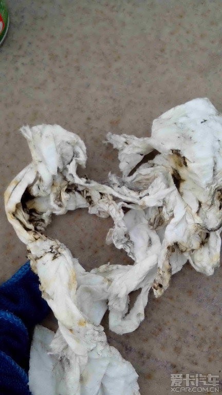

                                              卫生纸+无纺布
                            洗下的脏东西
                                    空间狭小啊,唉,就这样的设计,没法

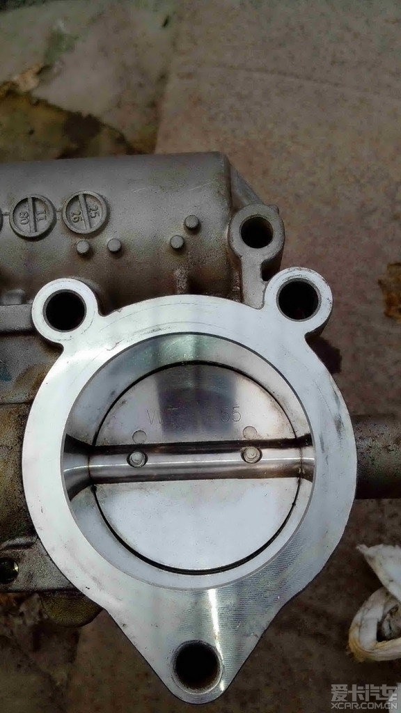

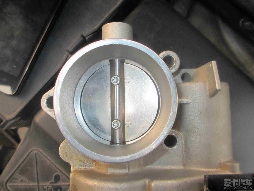

    要装车的时候,我发现清洗的并不干净,主要是膜片与腔壁之间,有颗粒状结疤,后来经我分析,是前两次清洗不彻底的残留物,正常的节气门积碳不应该这个样,弹簧很紧,一人初次操作还是得需要有点技巧的,一个手掰开,另一个手擦拭,总算弄得差不多了。
这样看起来还比较顺眼,满意,装车。
    博世中国产品,做工不错 ,比某品牌的厚道,某国产品牌,膜片是焊接起来的,太粗糙,实际上,不是诋毁,处于成本考虑,某品牌在看不见的地方,相当不厚道的,车越来越便宜,质量也越来越不厚道,这是自然的,符合常理的,我觉得要是某款车外观越来越漂亮,价格越来越便宜的时候,那就不该买了

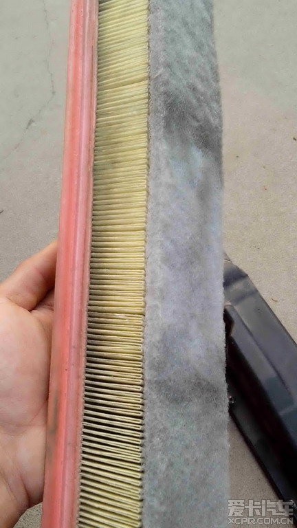

空气格,有点脏,不过不妨碍,吹吹暂时先用着

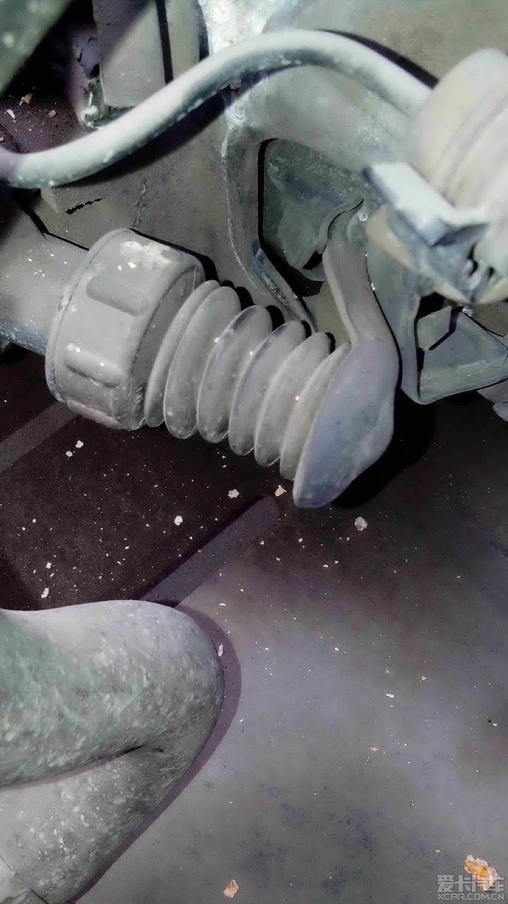

离合觉得不好使的时候,弄点润滑剂喷喷这里,能管用。
