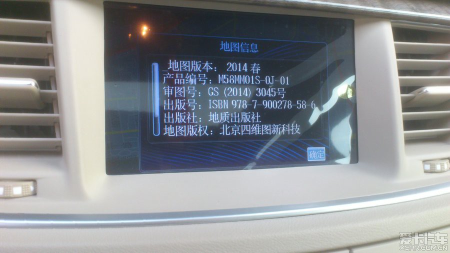

此地图为2014春季版,4  S现在更新的为2013年春季版, 原车地图包为1.3Gz左右, 升级此地图后为2.8G左右,如果原车为2G卡,则需要更换TF卡 最好换8G的,
地图包大了,功能自然丰富了很多,以下为升级后效果图

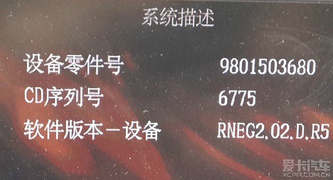

首先准备检查导航版本系统版本号为6775或以上的导航主机,查看系统版本号操作步聚:长按住setup键5秒—无线电诊断—导航描述

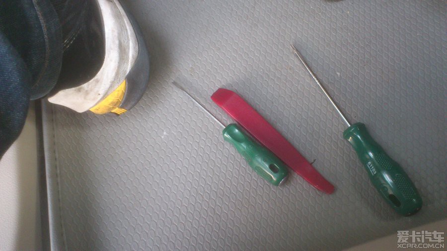

准备工具

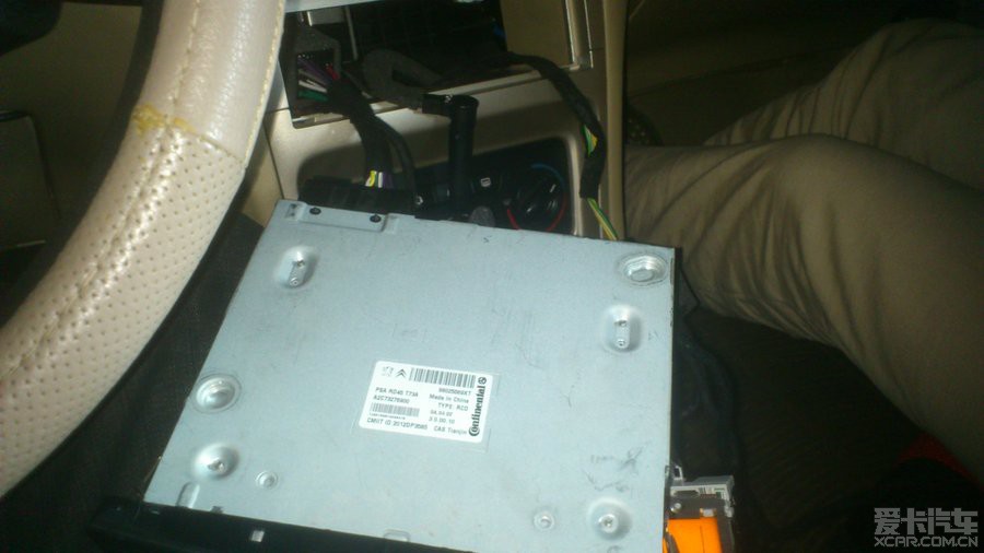

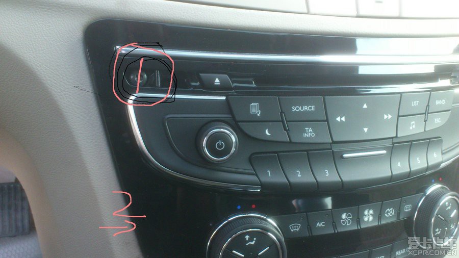

拆下图1上面装饰盖,取区里面那颗T20螺丝 注意左右各一颗, 用一字刀或拆装饰版工具如图2翘出面板,后面的就比较简单了,拨插头取出导航主机,
拆开主机上面的几个螺丝取出TF卡

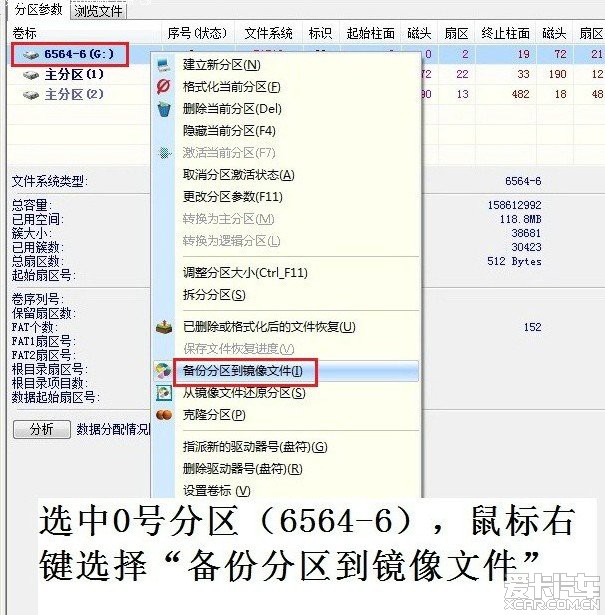

下载数据恢复软件DiskGenius.
下载508地图包,
取下TF卡插入电脑,打开数据恢复软件,可以看到里面分三个分区,分别备份它
插入新卡,把新卡分三个区,把备份的6564-6还原到1区, 主分区1的东西还原到主分区1   新地图包放到主分区2就OK了,
