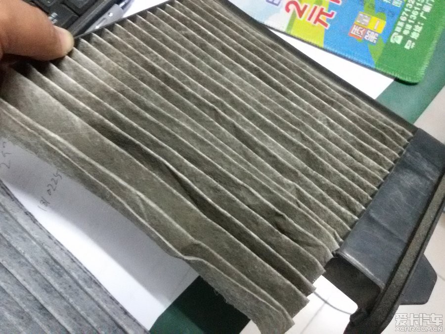

2. 空调滤芯,2w的时候没换空调滤,直接拆下来水洗了一下,这回4w了,还是换换吧。如果像原厂那样的应该比较便宜,不过还是考虑北京的这气候,买的博世双效带活性炭的,75元。
用了两年的空调滤,原本应该是白色,虽然中间洗过一次,但是现在已经发黑了。

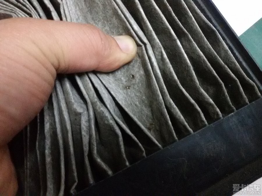

掰开看,里面杂物丛生………………

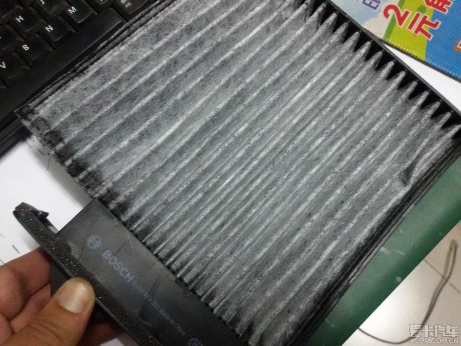

博世的空调滤,带有活性炭,所以颜色比较深,但很干净。。

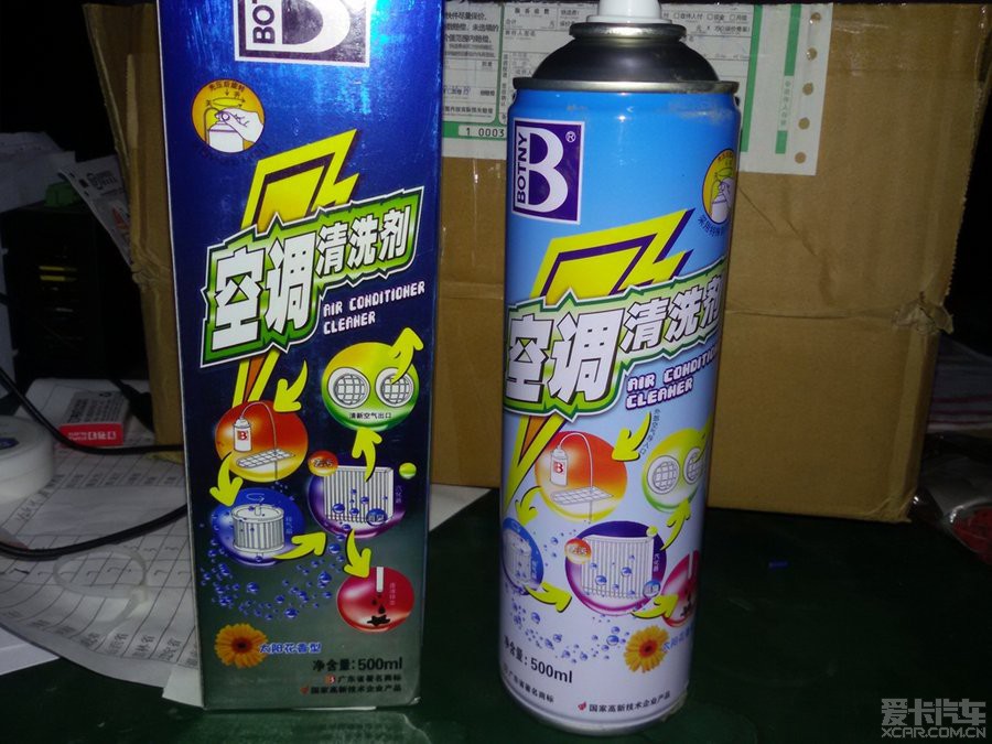

3.清洗空调,既然要换空调滤芯,那还是一起把空调洗洗为好,而且我坚持每年洗一次,都是春夏交际的时候。
某宝上空调清洗剂很多,我买的如下那种,貌似去年也是这种,物美价廉,15.8元
洗空调的作业很多,甚至连清洗剂上也写的明明白白的,这里我就不多废话了,之贴图说明一点,拆装空调滤芯是可以不拆手套箱的。 途中我是拆下空调滤芯后用毛巾堵住口,再把空调滤的盒子垫在下面,以防漏水。

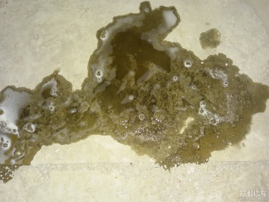

洗完后的水,看上去并不脏,但空调已有异味,洗洗更健康

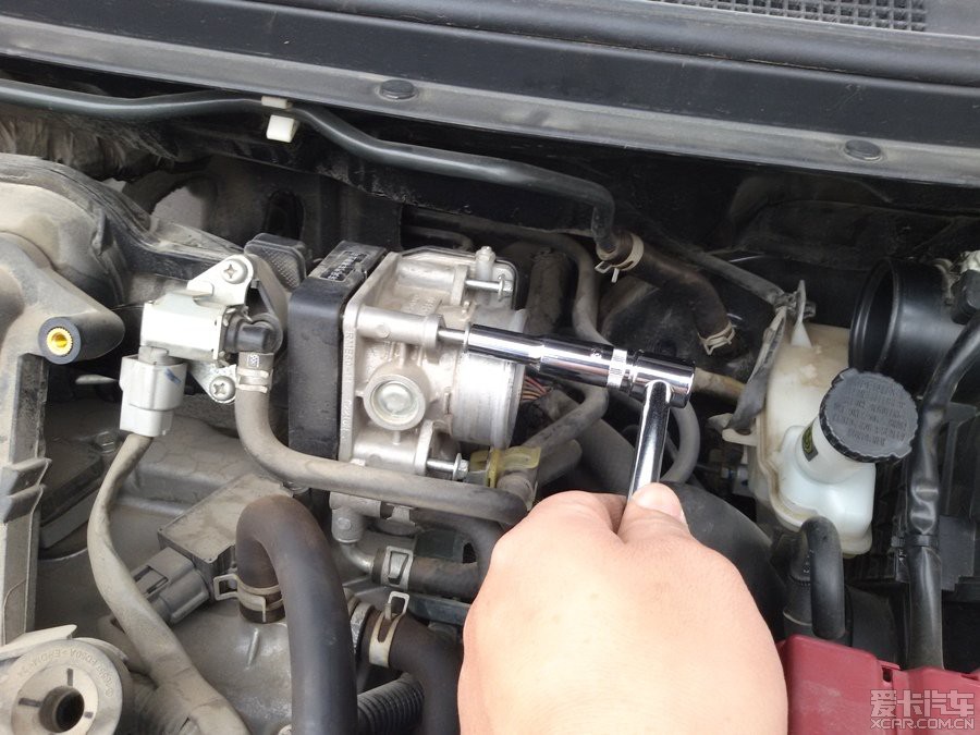

拆的工具需要10mm和8mm套筒各一个,10mm拆发动机盖,8mm拆节气门,具体拆的方法论坛有大量帖子,我就不赘述了,但记住拆之前一定要断电瓶负极,这样可以免匹配。

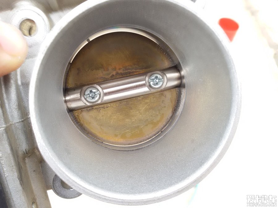

拆下后正面看并不太脏

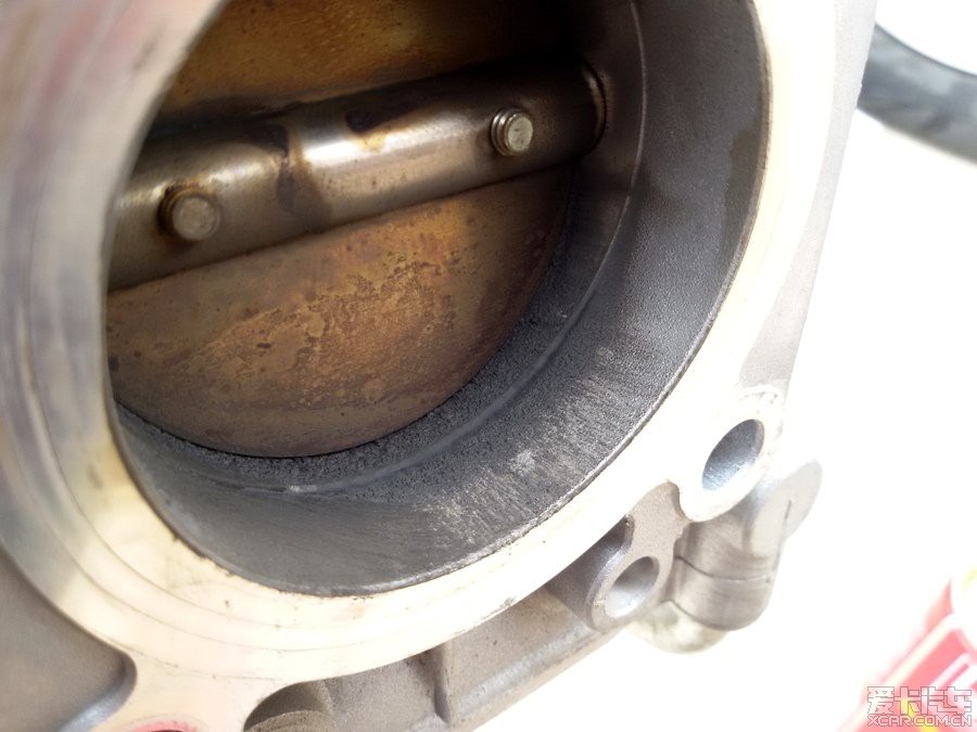

背面看看就吓人了,全是积碳,难怪怠速抖动,甚至有时打火都灭车呢。

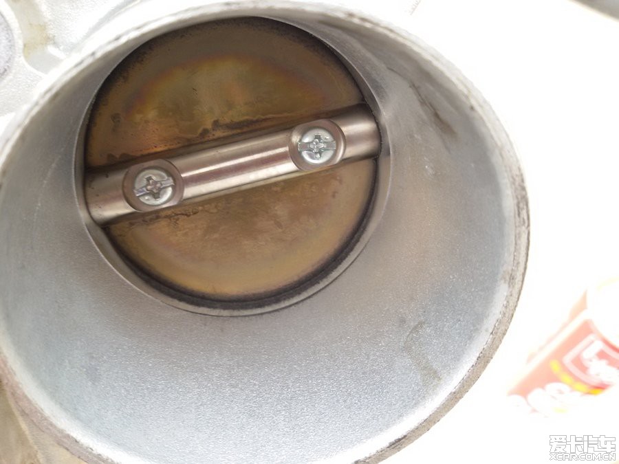

用化油器清洗剂一顿狂喷,开始还担心洗不动,没想到喷到之处立刻去污化解,配合牙刷将边边角角全部洗白白

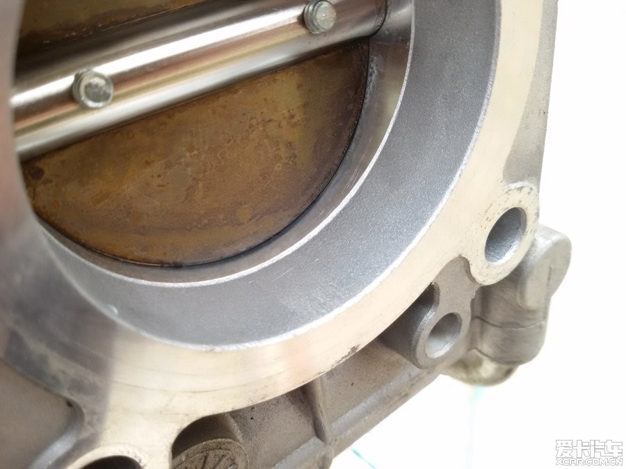

清洗过后的正面
清洗过后的反面,对比洗前那张图,真是晶晶亮啊

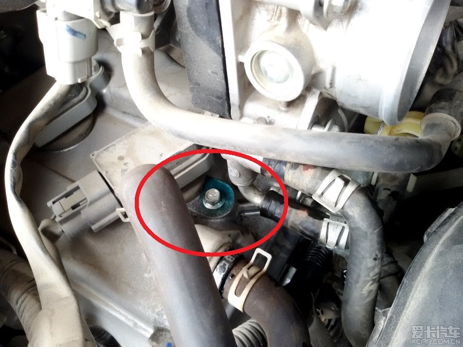

洗完安装时,发现有个管子流出一些蓝色液体,不像油,应该是防冻液吧,见红圈内
全装好后没做任何匹配直接打火着车,因为是凉车洗的,着车后发动机直接3000转了,庆幸无任何警示灯亮,且发动机转速在缓慢下降,期间在1500-2000之间波动了几次,经过3-4分钟后降低至正常转速。开车出去转悠了1圈约5km无任何异常,中途完全熄火拔钥匙又重新打火,发动机转速正常。 抖动现象全无,洗白白圆满结束
