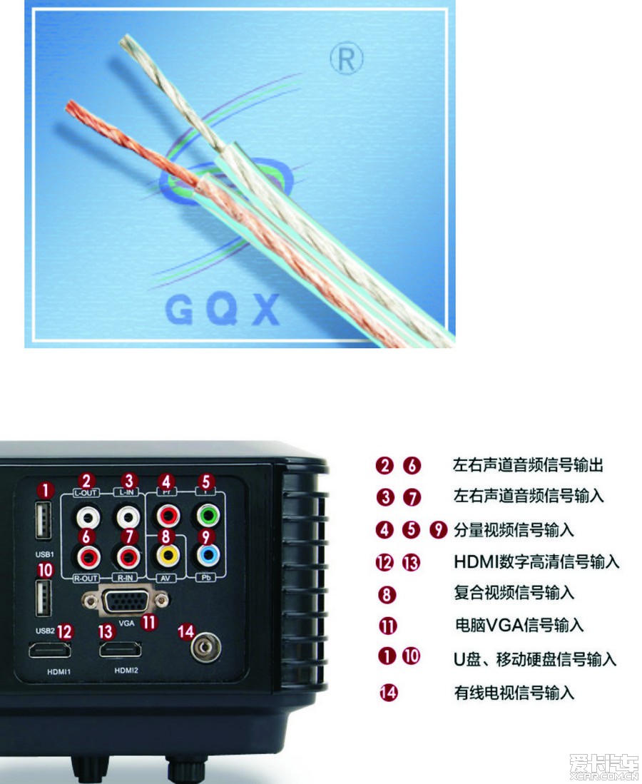

问题描述
前几天心血来潮整了台投影在家里,现在投影和幕布都已安装到位正常播放了,但是声音问题没有解决,家里10年前装修的时候只预埋了如上图所示的一条双芯音频线,但投影的音频输出是左右2路,现在不走明线的情况下能用这一条线解决左右2声道输出到功放吗??

我来给你一个解决方案
如果你的视频源是从机顶盒出来,那么把机顶盒的视频线进投影,音频线进功放就OK
如果是是要从天花板上的投影机输出音频到功放,只需要在投影机的音频输出口接一个蓝牙音频发射器
然后在功放的音频输入接一个蓝牙音频接收器,配对就可以了,这两个东西估计也就100块,淘宝有卖

你上面的线是喇叭线,不是音频信号线,SO。。。。只能用无线音频传输,否则无解。

不能
只能搞成单声道的,左右一样的呻吟

主要是没看明白你打算怎么接设备?
音视频源从哪里出?进哪里?喇叭是否已经接到位?

关键是如果用喇叭线传送音频信号,会有很大的电流声的
所以肯定不能用没屏蔽层的线走信号啊

为什么从投影机输出音频呢?
应该搞一个次世代解码机啊,连接所有视频源,音频输出到5.1,视频输出到投影

视频准备HDMI接笔记本或是USB,主要是音频输出到功放,昨天电脑城买了两个莲花头,但是这2根线没有屏蔽是主要问题
