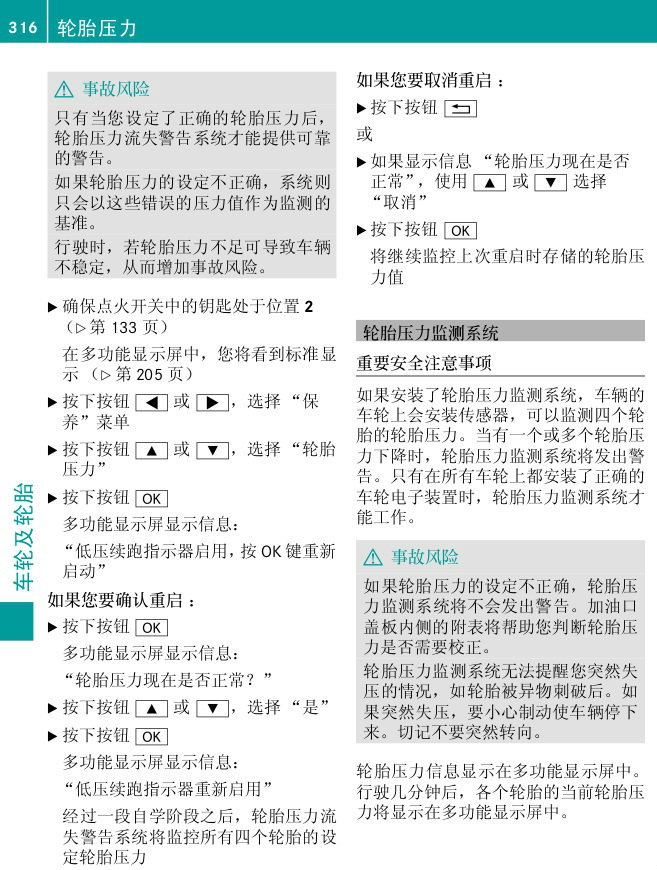

把表头的气嘴,对准轮胎的气嘴,顶紧,别漏气,保持,拿起看读数,看完后按小钮复位指针即可。最好连续测量三次,看三次读数是否一致。免得误测。 如果轮胎气压高,顶紧气嘴后,直接按着小按钮,就能放轮胎里面的气。不要一次性放气太久。
新人必须背会:只要调整了轮胎压力,不要行驶,立即原地复位胎压监测  否则你以后再次漏气时,会导致胎压监测的误报、或延报。 若你的轮胎缺气后被碾坏了,别怪我没警告过你!    回家认真背会说明书!

冷胎时候测量的胎压,一定要以原地停车三小时以上、或清晨启动前,以冷胎测量的数值为准。冷胎,特指 无阳光直射、原地停车三小时以上、或早晨没有开动的状态。这时候测量胎压,是最准确的。 哪怕您仅仅开了一公里,这时胎压也升高了,就是热胎了。不能在热胎时测量胎压。 全世界的胎压数值,都是要求在“冷胎状态”下测量、调整。   希望大家牢记。
并且,您校对过四轮气压后,切记:在行驶前,要在行车电脑中,按OK键做个胎压监测的复位。 否则胎压监测会不停地报警。
切记:冷胎时,调整完四轮气压后,你先别上路行驶。  在原地通电后,先按方向盘左键,进入行车电脑,进行胎压监测的复位后,再上路行驶。否则胎压监测会报警。
新人必须背会:只要调整了轮胎压力,必须立即原地复位胎压监测。否则会导致电脑误报、延报。      回家认真背会说明书!
