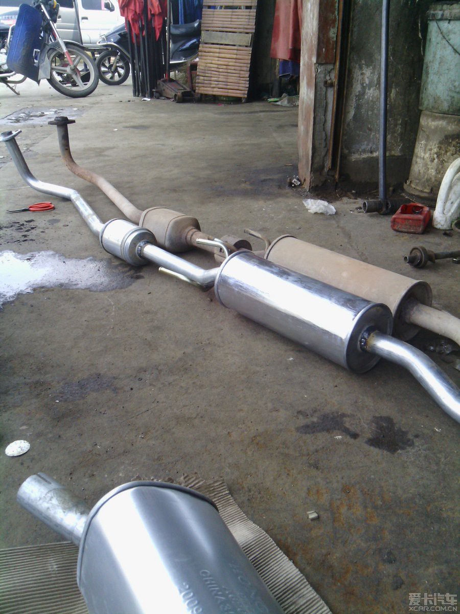

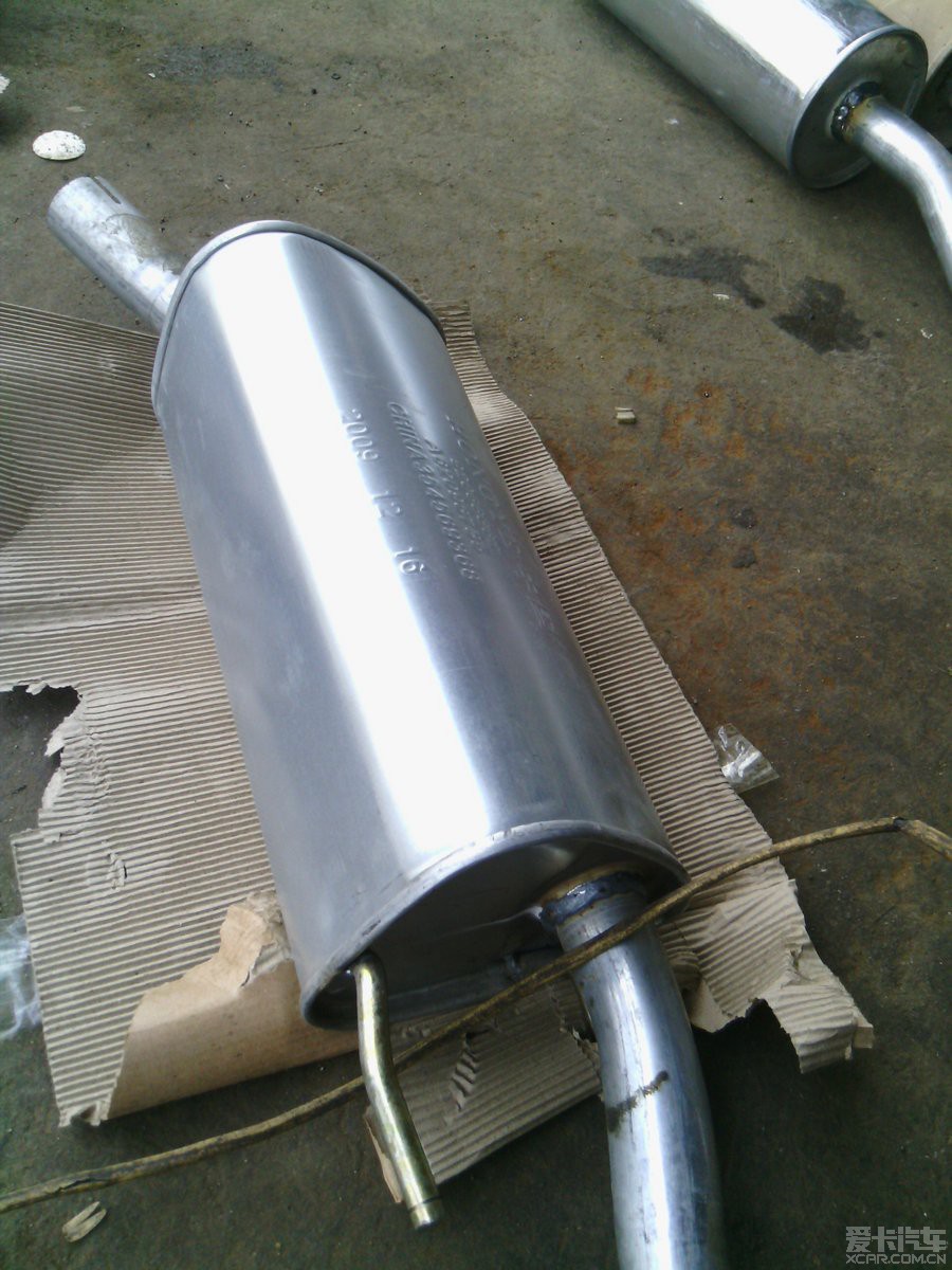

2013年6月1日换了排气管的尾段,当时连接的地方有漏气,只好锯一段焊上,,外加一小截大众车的排气管连着,问题解决。13年年尾时,中段又锈穿了,找师傅焊焊再用。
早些天,又发现中段尾段穿了,(估计几次去乡下路况不好,摇摇晃晃造成的)

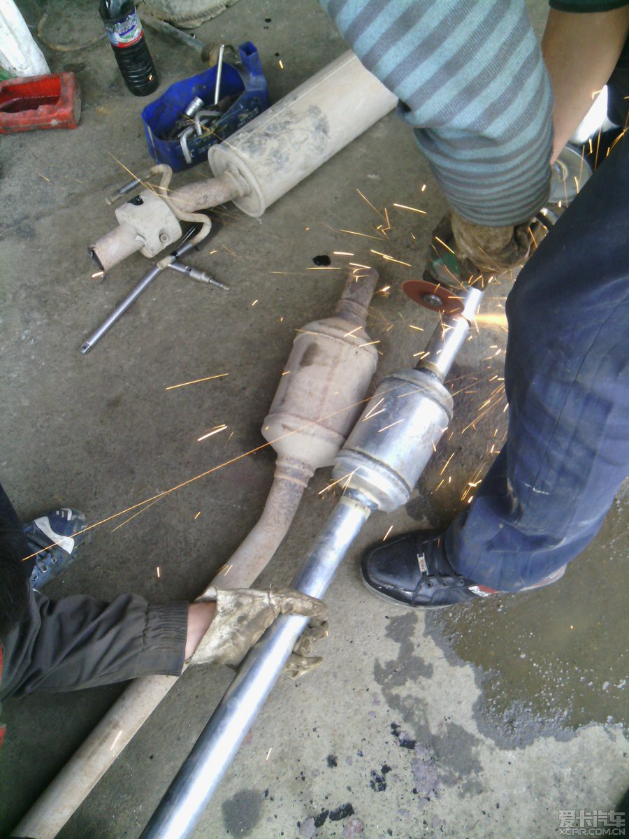

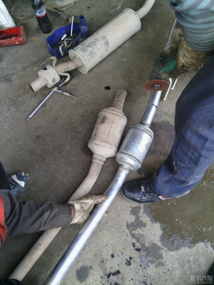

声音突突的。没办法,准备去换,哪知小店说要换全换,我怎么的也不同意把前面的三元换了。在我一再的坚持下,师傅才想出此法。仅供0友们参考。后排气140元+中前段220+运费20+卡子16一起,收了400,(说没收我工时,我怎么好意思问剩下的4 元)

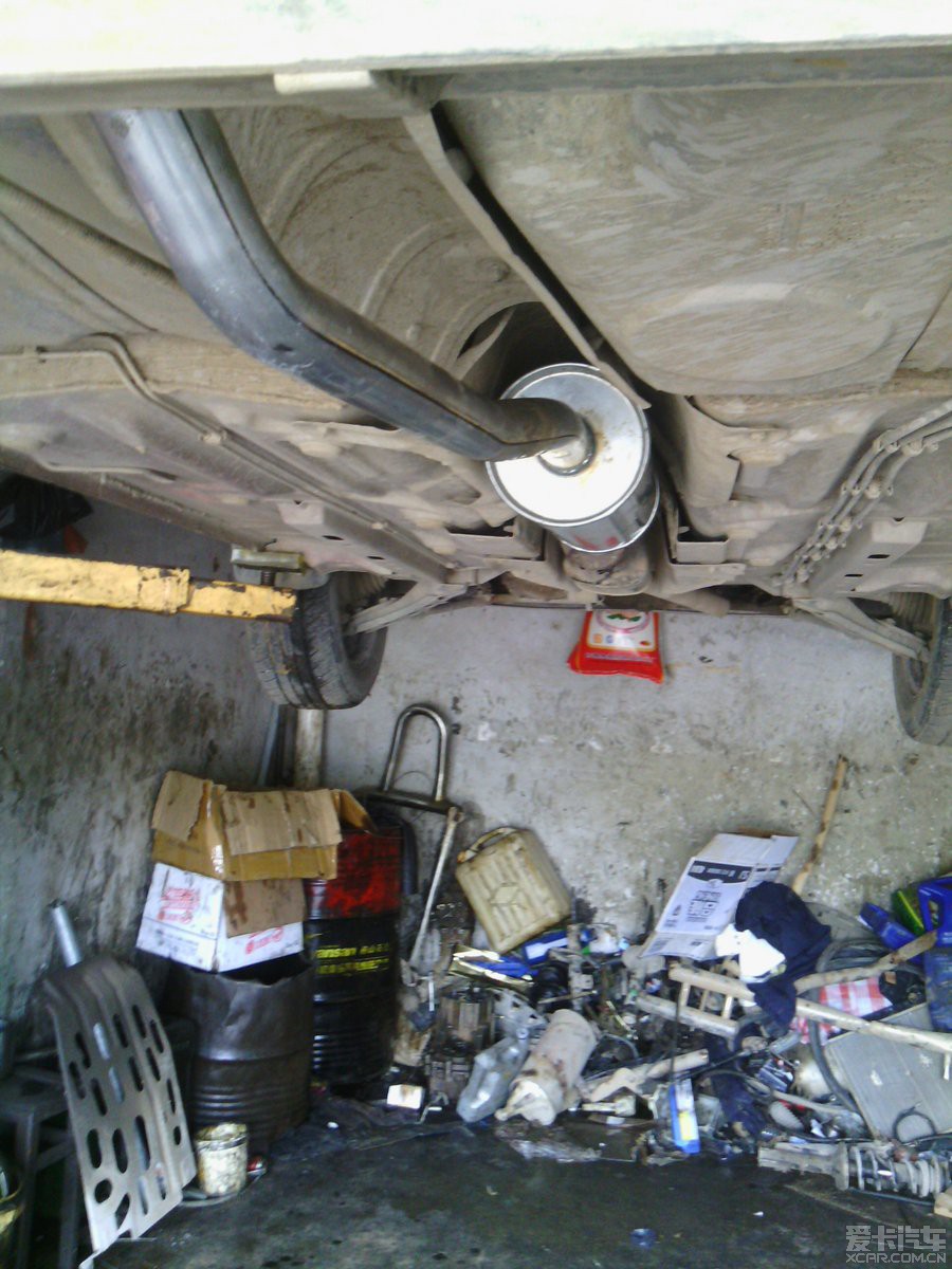

目前效果不错。

你这个有点贵!淘宝上直接买中节+尾节,95元/节,送卡子,把原来的排气管按你那个位置切掉,直接套上去卡紧就OK了。发现排气管锈蚀了应尽早换新,锈掉的排气管会造成排气不畅,费油!自从我换了排气管,每公里油钱少了1毛多!

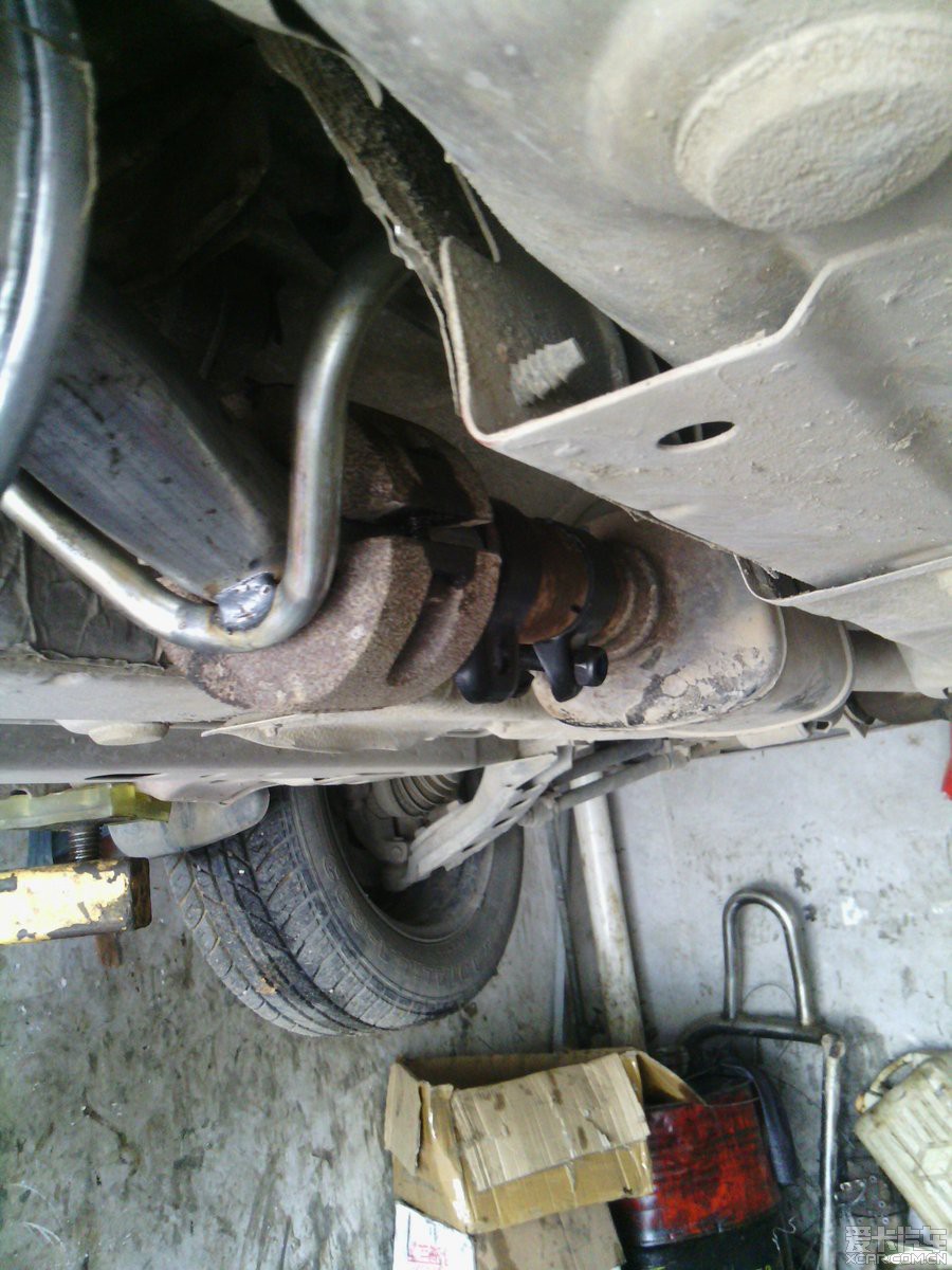

问楼主,套在接口处的那一小段钢管内径是多少?里面有没有垫东西?

三元后面的配重块处直接切断,网上有中段卖,就是解决赛欧原车只有两段的难题,主要节约了换三元,价格便宜的三元想也别想是真的,上个月刚换的不锈钢中段,很好操作,只是中段的包太细了点。。。

没有,具体内径我没量,但师傅是在这小段上开了三个叉,这样大了些也可以卡紧!
