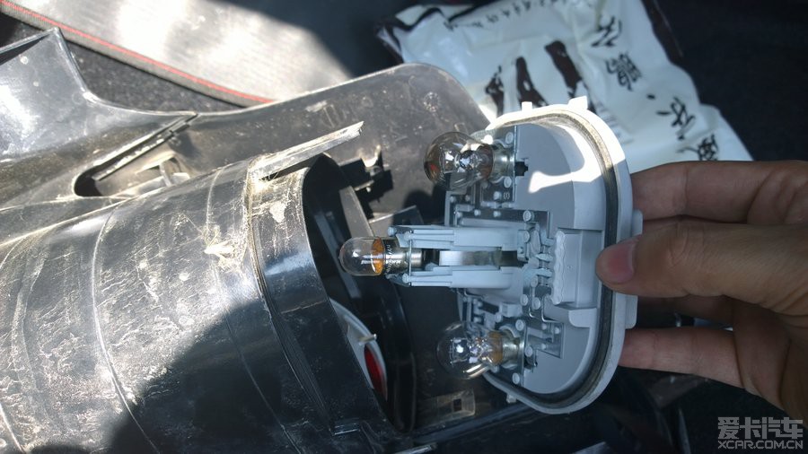

前两天早上上班开车,忽然仪表盘亮灯,显示屏显示“check stop light”,回头一看左边刹车灯挂掉了。搜寻了crazyclass同学的帖子,心里有了底。
    今天中午,使用随车自带的螺丝刀搞定了。又想到灯泡这种消耗品肯定有不少同学会遇到同样的问题,于是又拆开拍了照,写篇作用。过程如下:
1、尾灯样子:
2、拆的两个螺钉如下图,要注意,随车自带的螺丝刀拧不动的话,需要用套筒,我也是用很大劲才拧开
拆下螺栓后,双手控制尾灯,往车身后方向拔,下面有卡扣,不小心会弄断,弄断也不要紧,两个螺栓固定肯定没问题。塑料件长期暴晒下早已经没有韧性。
3、拆开后
上面的卡扣,这个一般不会断
4、灯座:
5、拆下灯座
可以看到两个大灯泡是一模一样的,内有两根灯丝
右边这个灯有一个灯丝坏了,上面的图是左右已经调换了,可以看到,左边的灯泡发黑,是钨丝熔断雾化到灯泡内壁的结果
6、灯座内的结构
7、两个灯泡调换一下结果全好了,示宽灯利用了损坏灯泡的剩余一根灯丝,OK,搞定。恢复就可以了。
最后再看看灯泡的结构:
常见的快速安装灯泡两个突起位置是相对的,在一个高度上,这个灯泡不在一个高度,所以旋转180度利用另一个灯丝是不可行的。
   OVER!!!

不必换新灯泡了?

图配的不错!比我之前的帖子讲的明白,赞。
