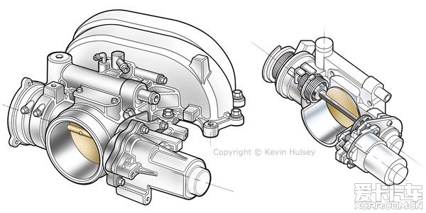

     为了控制发动机的动力输出(汽油机),发动机工程师在进气道里装了一个阀门,用来控制气流的大小,叫做“节气门”,踩下油门,阀门就增加开度,发动机的进气量就多,电脑也会相应多喷燃油,让发动机输出动力提升。这个东西相信好多人都知道,因为经常出现在维修费用清单里面等你埋单(清洗节气门),大多数司机们都会记得它。

  节气门虽然从最小开到最大,需要的时间也差不多,但是节气门后面还有漫长的气道,气体是弹性可压缩的,节气门打开后,等到充气效率真正提高上来,进入缸内燃烧,还需要一段时间,动力的响应就要比可变气门模式至少慢2~3倍!
    还有,节气门在开度较小的情况下,类似一堵墙壁,连同发动机的进气门一起,会让气流在气道内行成“压力波”,来回反射,影响进气效率。
    此外,节气门是硬生生在进气道中插入的一个翻板阀门,就算它全部打开,也具有插入损耗,影响通气流场,结果同样是降低进行效率,增加燃油消耗。
