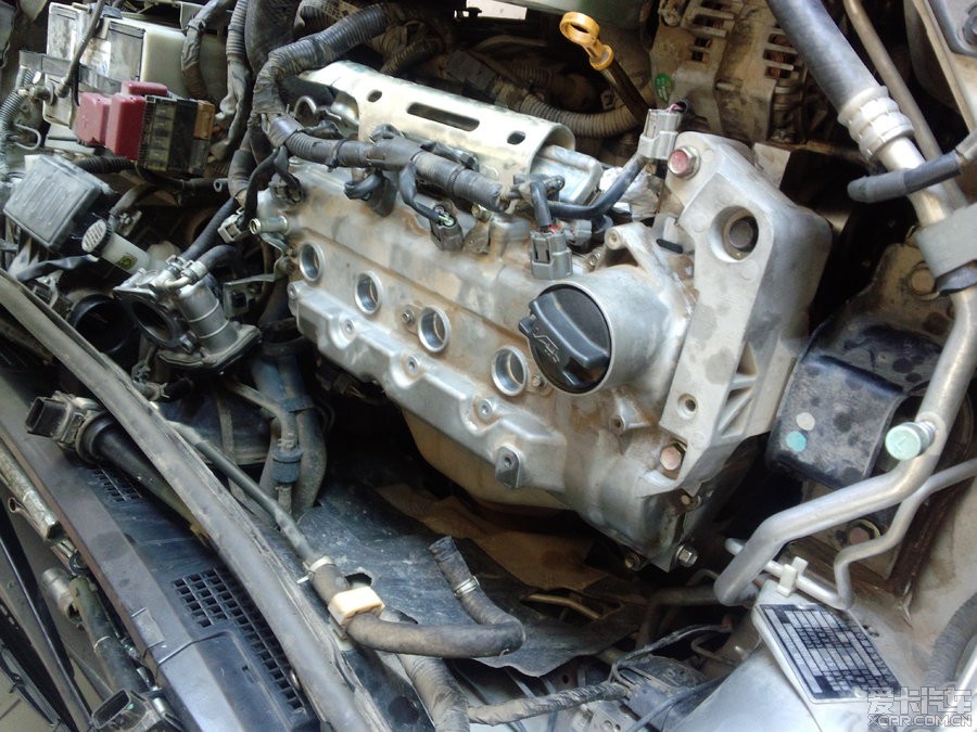

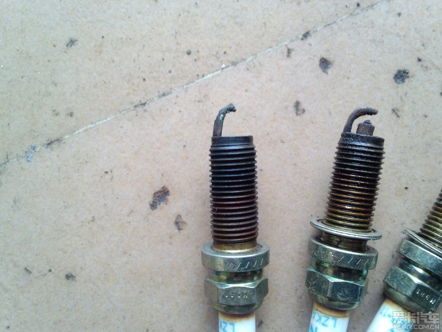

09年的颐达,50000KM时换的火花塞,现在92000KM,本打算等100000KM再换一组,近日因为听到发动机传来原来没有的“嗒嗒”声,觉得不踏实,就去小猪的店里排查,被告之是气门顶盖因磨损产生了间隙,换顶盖即可,结果,顶盖换了,改善不明显不说,突然感觉发动有些抖,师傅赶紧拆取下火花塞来检查,天老爷,其中一个已经烧融了。

余师傅说是烧融了,否则,掉到缸里面就不是这个状况了。

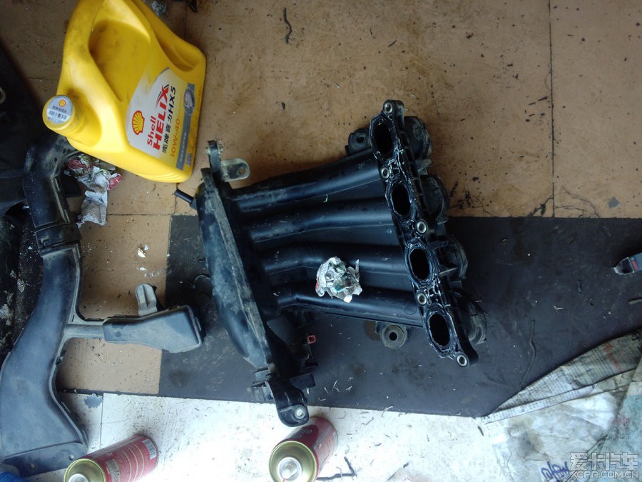

拆下的进气岐管。

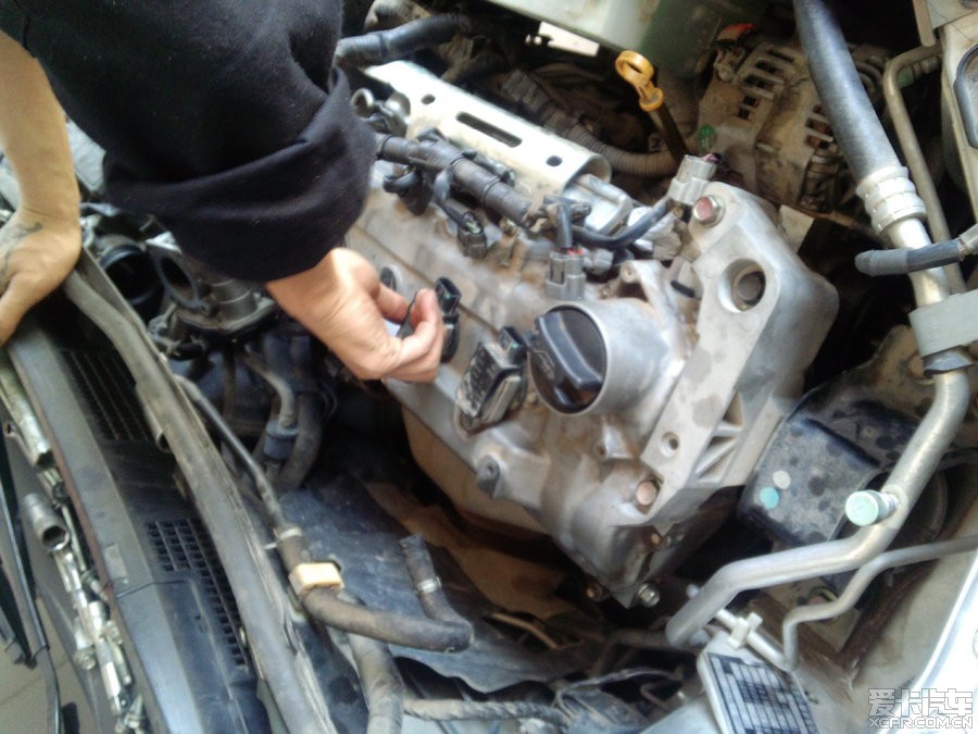

四个火花塞都已被移除。

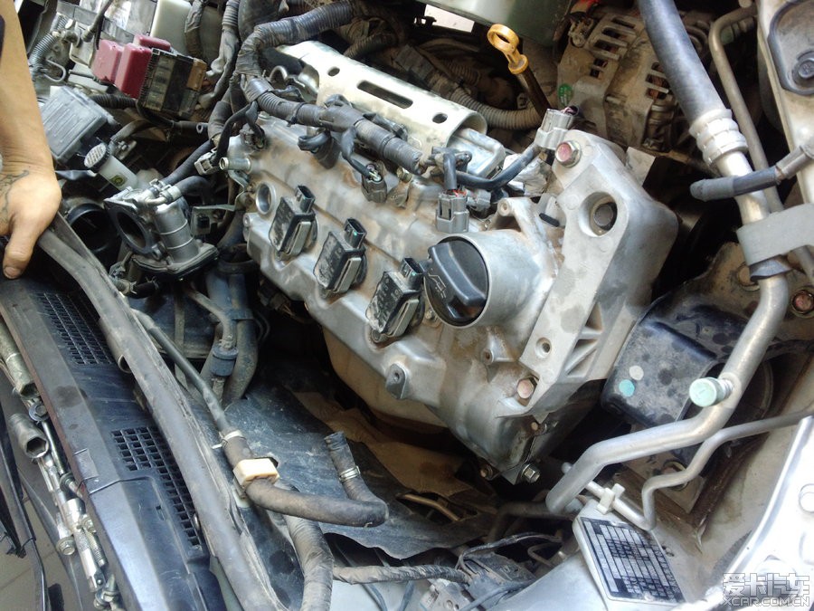

换了博世的火花塞,再一个一个地装上,师傅很细心的说。

明显感觉动力要强一些,但愿不是心理作用。
看来,火花塞这东西,大概只有40000KM左右的寿命,迟换不如早换,开不得玩笑哦。
