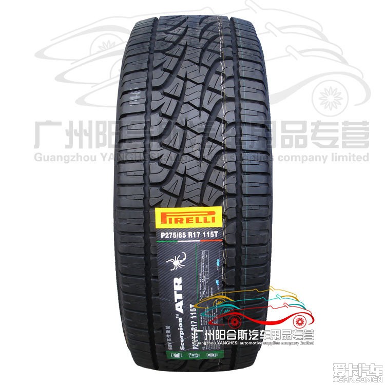

1倍耐力ATR(70%公路 30%越野)
这款轮胎深受途锐车友喜欢,是途锐车友进藏的不二选择,原因是它比较容易买到,价格合适,乘坐舒适静音。但这款胎不适合跑三大无人区,单从这款胎的花纹上就可以看出,这款胎比较偏公路,没有明显的排泥花纹,没有独立的块状花纹,过泥地时烂泥很容易粘在胎面上,无法甩出。一旦轮胎被烂泥糊住就有陷车的危险,在无人区,陷车是非常危险的!而且这款胎的胎壁偏软,抗穿刺能力不强,无人区有大量尖锐的小石头,这款胎很容易被石子戳破。我朋友那次穿越三大无人区开废了两条AT3G,无人区石子的厉害程度可见一斑。
这款胎适合途锐的有255 60R18,265 65R17,265 60R18,275 65R17,TDI推荐使用275 65R17,充分发挥550牛的扭矩。

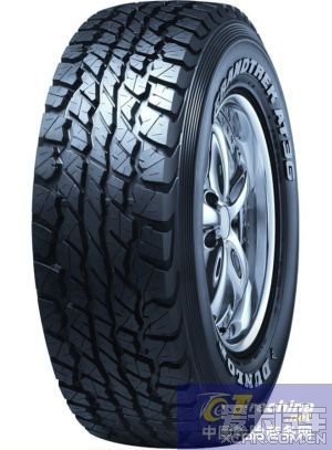

3、邓禄普AT3G(50%越野50%公路)
这款轮胎的花纹和固铂的比较接近,都有独立的块状花纹,但这款胎的花纹间隙比固铂AT3要大,看起来更加狂野。这款胎跑无人区也是没问题的,虽然橡胶偏软,但一条新胎不可能一趟穿越就磨完了。这套胎的价格能比固铂AT3便宜几百块,性价比更高。但同样,这套胎的胎壁也比较软,驾驶时应注意不要让胎壁撞到岩石了。
这套胎途锐能用的型号有265 65R17,265 60R18.275 65R17,我个人还是比较推荐275 65R17的,胎面宽了接地面就大,能降低泥地陷车的风险。

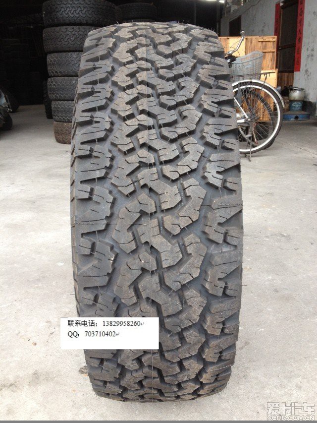

5、百路驰TA/KO(60%越野40%公路)
这个不用我多介绍了吧,神胎!这是我最推荐穿越三大无人区的轮胎之一,超厚的胎壁和胎面,抗穿刺性能和耐磨性能是我介绍这些轮胎里面最强的。这个花纹简直就是对泥地了如指掌,仅次于泥地胎了,在穿越可可西里过泥地的时候,与它为伴心理的踏实感绝对增加不止一点。但这家伙就是贵,型号也不好找。
我这里能弄到的适合途锐的型号是275 65R17,这也是我最推荐穿越的轮胎型号,理由之前已经说过了。但货也很少,随时可能断货。

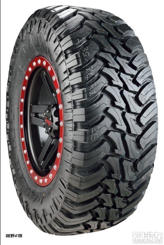

6、玛可马MT(70%越野30%公路)
说实话这套胎我没试过,我只是单单从花纹来说的。它是经典的泥地胎花纹,走泥路当然是它的强项了,在泥地里表现绝对不会比百路驰KO差,而且它比较便宜,能比百路驰便宜1000块一条左右性价比很高。
这套胎途锐适合的型号有265 65R17
