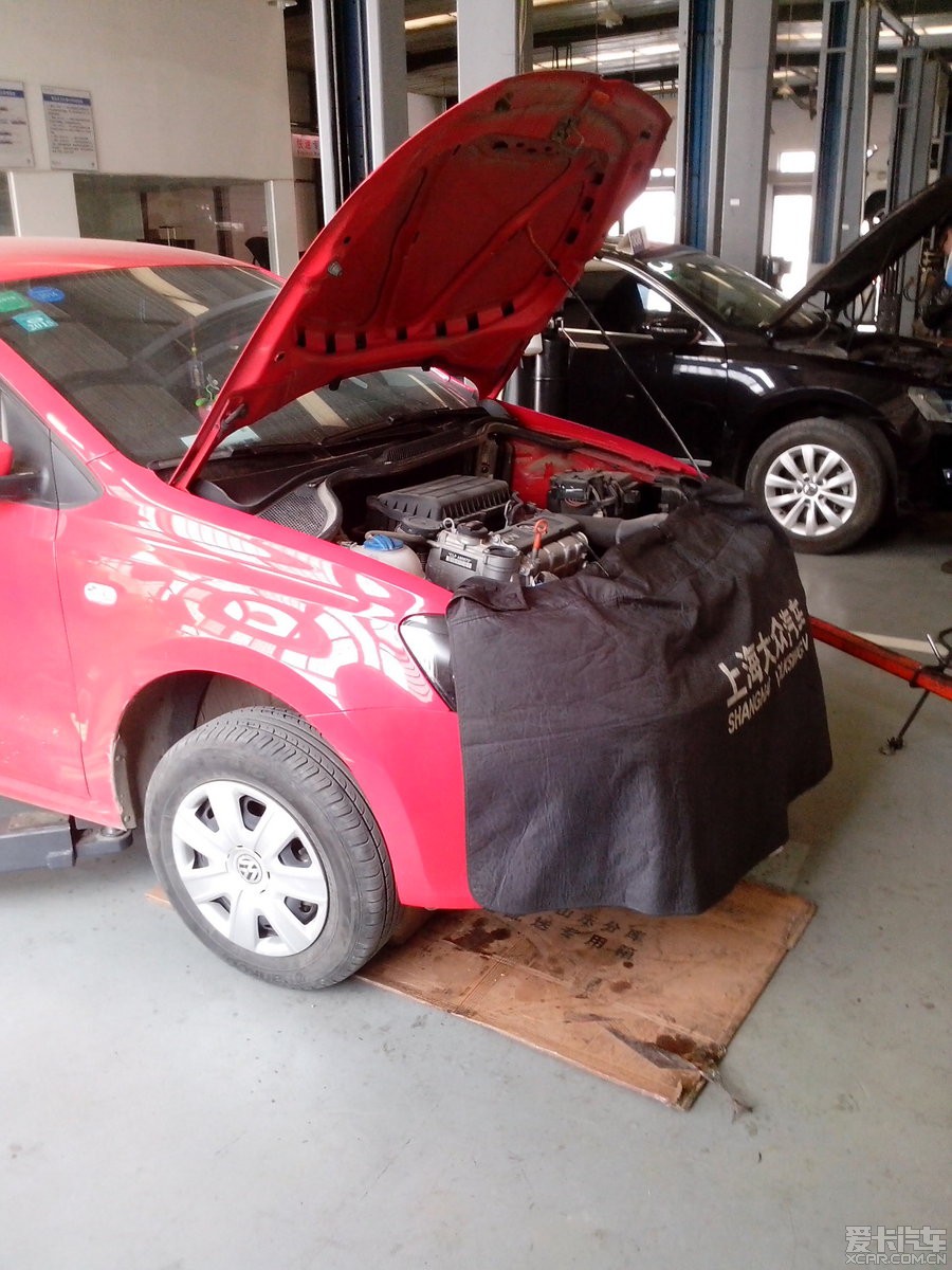

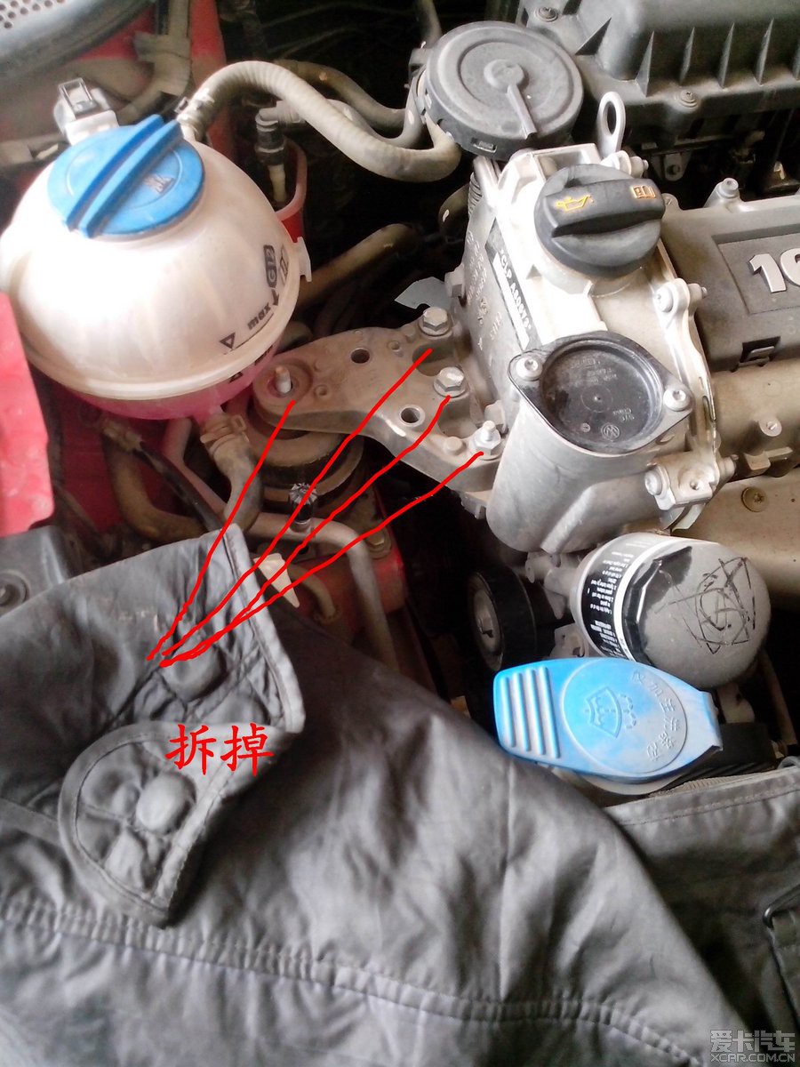

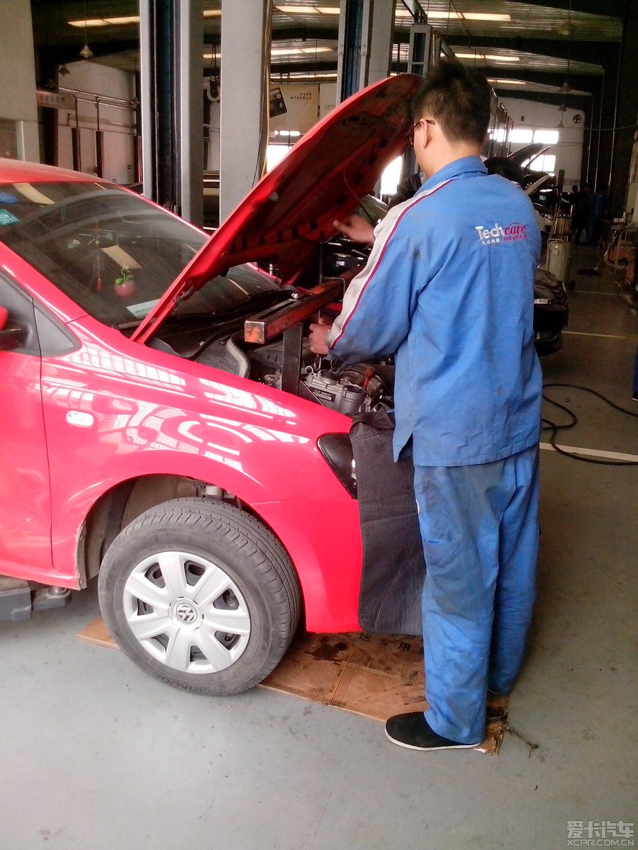

下午2点到4S,更换水泵准备工作,师傅准备从上面进行更换
拆掉4个连接螺栓,需要把发动机吊起,方便拆卸螺栓

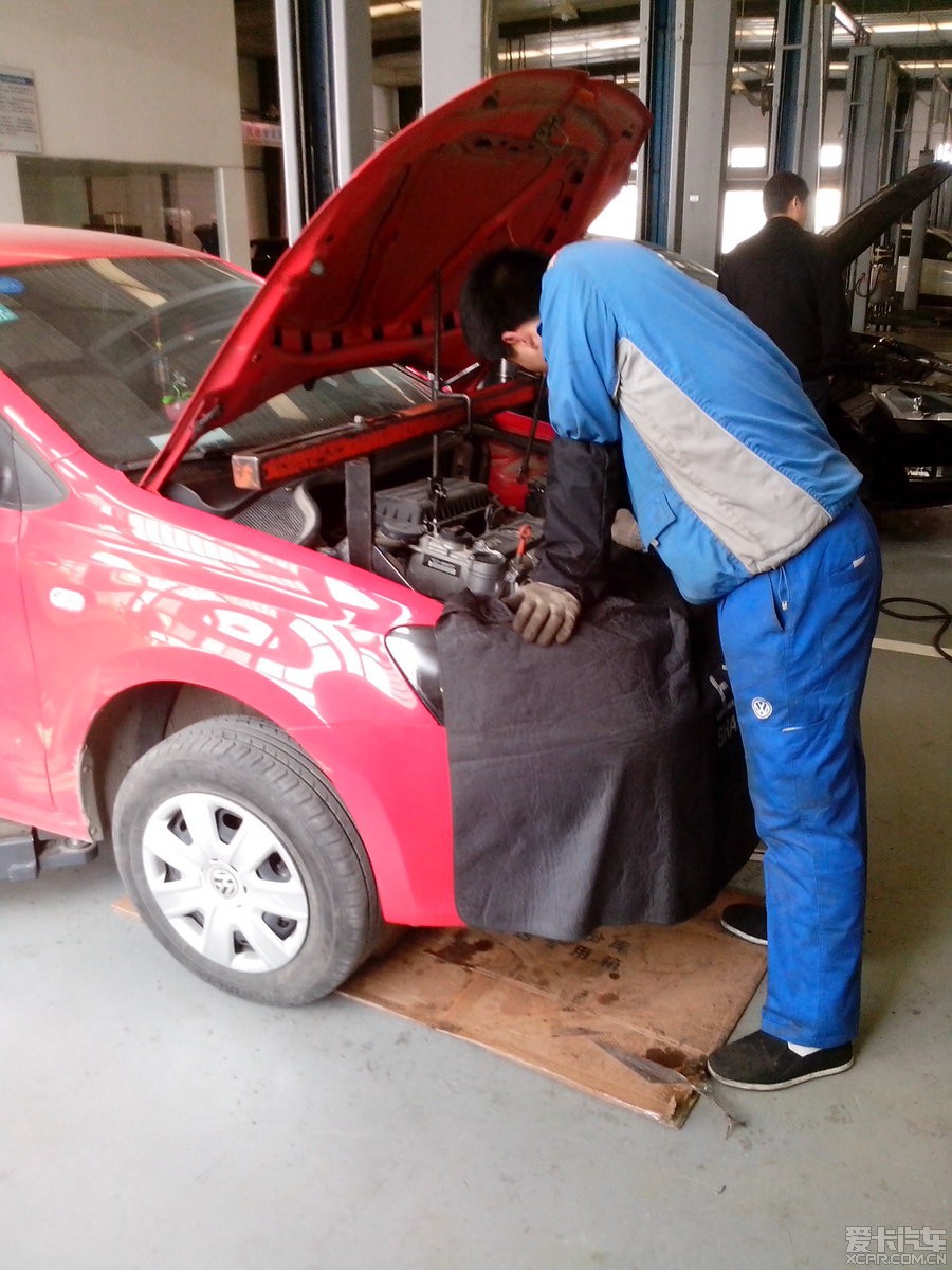

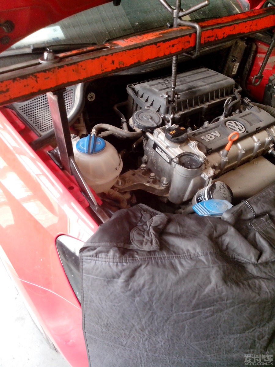

师傅安装吊装发动机工装
将发动机吊起一点距离,拆下水泵

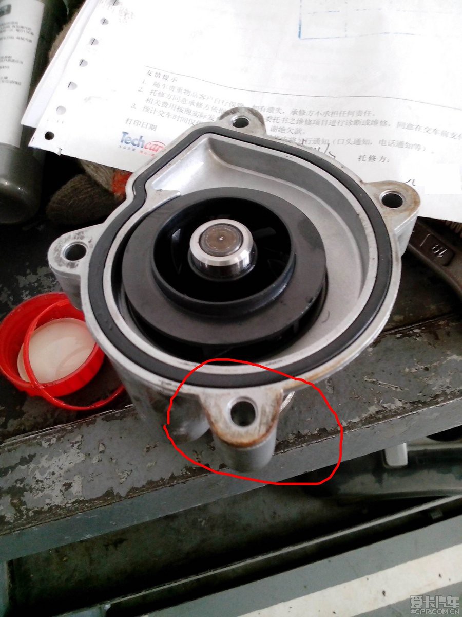

新水泵,实际16号就到货,23号才给我打电话,是不是有点不负责任

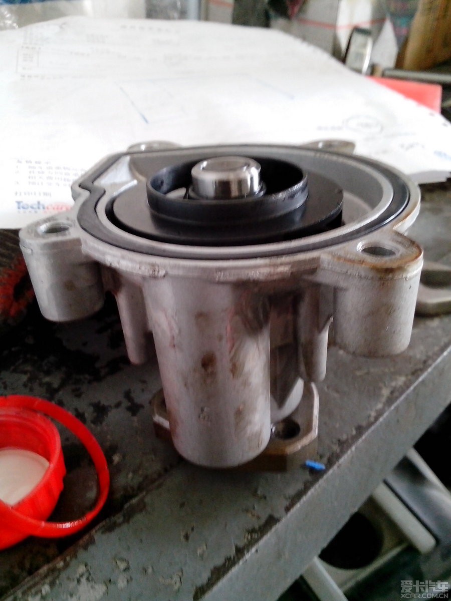

拆卸的旧水泵,看着里面跟新的一样,师傅说水封漏,生锈的地方漏水,
我感觉好像被忽悠了,是不是螺栓松了水泵漏水,怎么整个就给换了。
懂技术的给指点一下

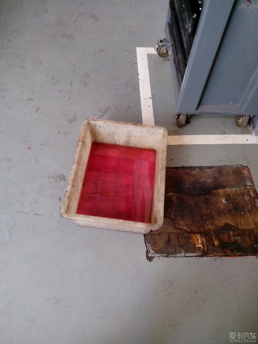

放出的防冻液,保养时换的没多久,准备继续使用

发表于 2014-03-24 10:28    IP属地:未知
发动机只吊起一侧

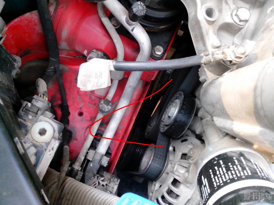

发表于 2014-03-24 10:30    IP属地:未知

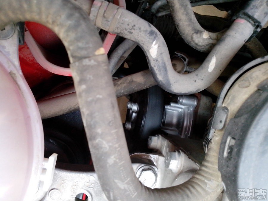

皮带和里侧水泵在一起的皮带轮要拆掉

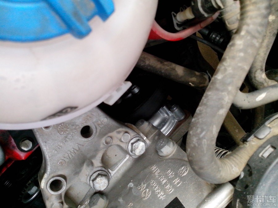

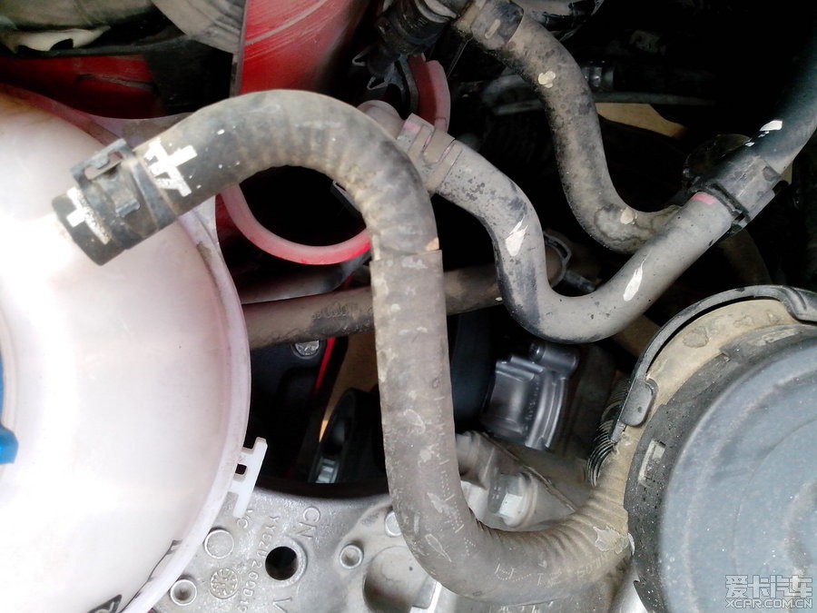

发表于 2014-03-24 10:32    IP属地:未知
新换上的水泵
