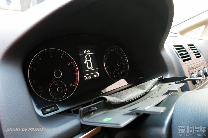

拆仪表比较简单,俺介绍一下......或许有人用得到
首先小心地拉出那块小饰板

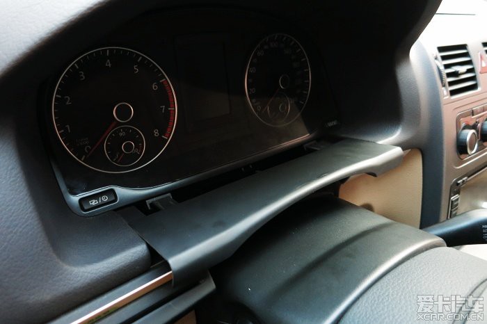

发表于 2014-03-24 10:14    IP属地:未知
仪表下边有两颗自攻钉,用T20解刀拧下即可。

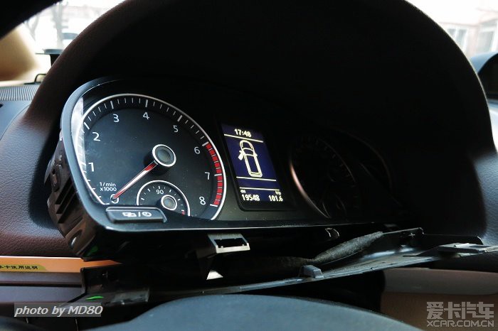

发表于 2014-03-24 10:18    IP属地:未知
之后仪表就可以抽出来了,不过,因为仪表背后还有一根连接线,所以不可完全用力抽出仪表

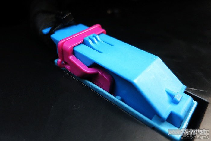

要把插头取下......方法见图
