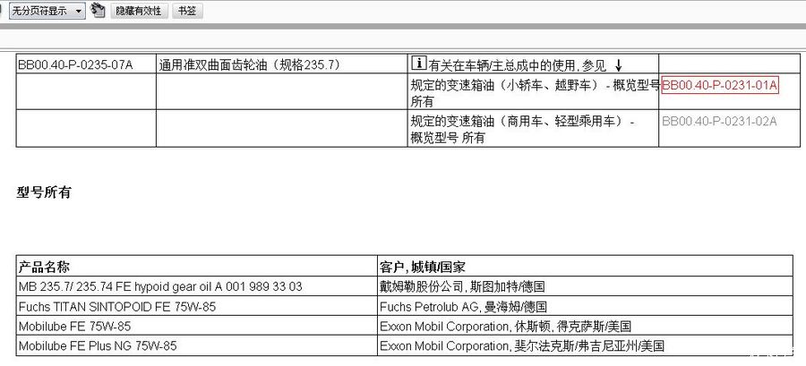

去淘宝自己买也不贵,买两瓶够了,用不完。  下图四种通过了奔驰235.7认证的75W-85全合成齿轮油,都可以使用。

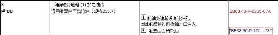

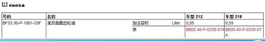

轿车的后差速器的加注量是1.2升。  奔驰的四驱轿车,前差速器没有加注口,只能拆卸前驱动轴后加注齿轮油,前桥的加注量是0.55升:
