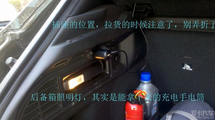

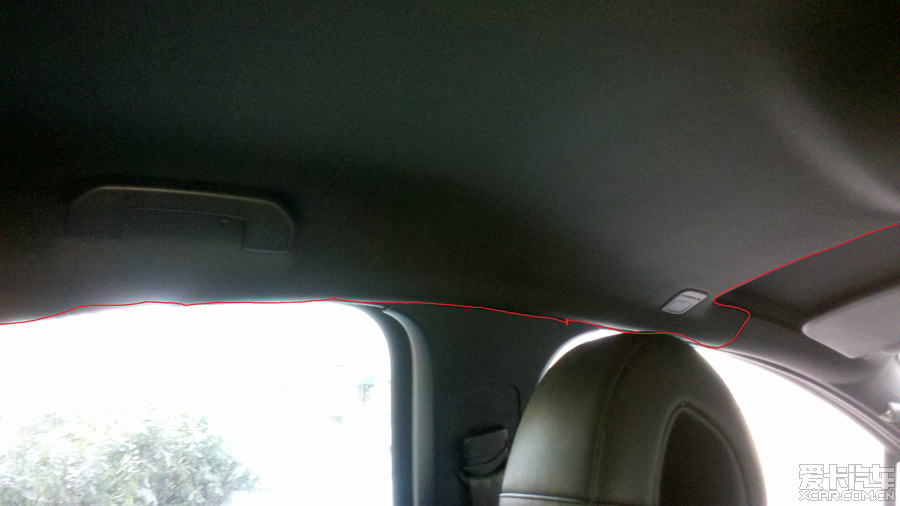

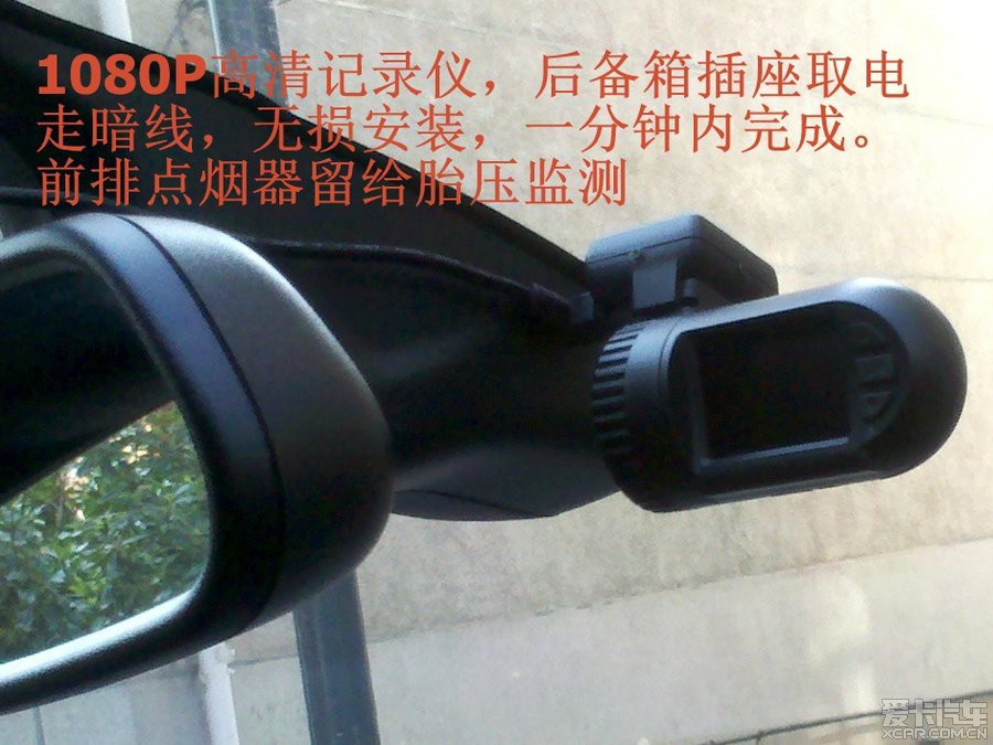

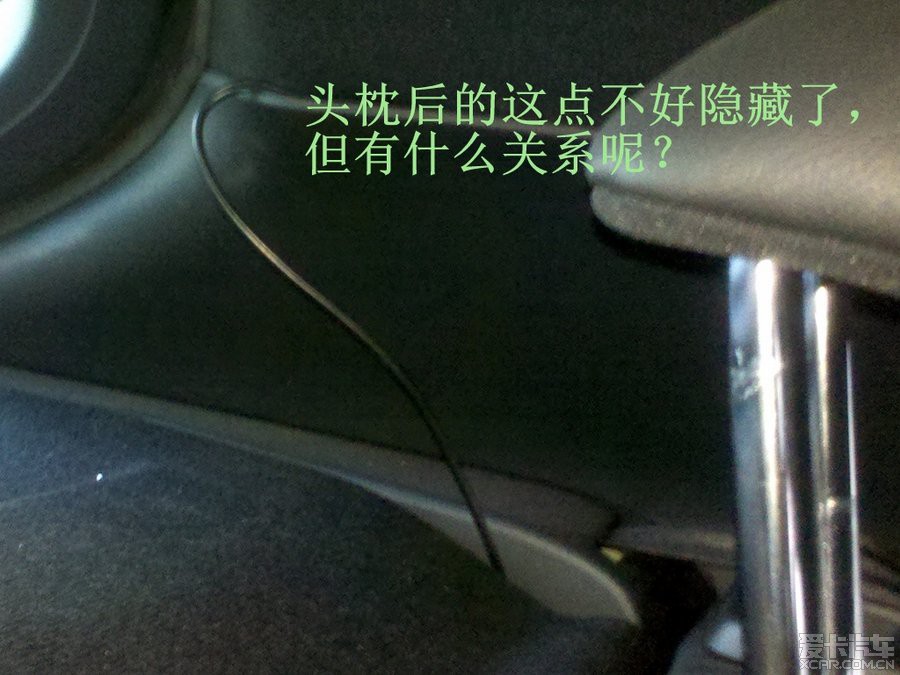

行车记录仪要有一个,主要是防无赖。安装方法大体上有电瓶取电、前排点烟器取电、保险盒取电。电瓶取电和保险盒取电需要有点技术,而且质保期内电路出问题4s会找理由拒赔。前排点烟器取电可以从A柱下到副驾驶脚垫下再上来接点烟器,除了后视镜上面的线外,A柱上有裸露,因为DS4的A柱内饰板是一体的。此外副驾驶侧乘客左右各有一段裸露,另外电线是从脚垫下走的,踩在脚下总觉得有点不爽。还有一个问题,这样会占用前排点烟器。由于胎压监测放在原车点烟器上最合适,于是不得不买个一分二的电压器插座,显然,这样不够整洁了,车充头有点突出来了。今天突然想到后备箱有个点烟器插座,呵呵,一分钟就搞好了,绝对暗线,绝对无损。我有轻度强迫症,见不得视野内有太多非原车的东西,就连年检标签都贴在了玻璃的最顶上,挡在了遮阳板后面。

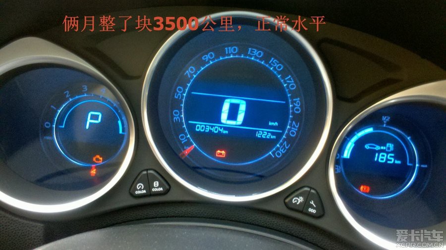

按这个带扳手0000按钮,仪表盘上没胎压显示吗?

这个真没有,如果有,应该是和保养里程循环显示。

DS5是按这个键,然后依次显示4个胎的状态和保养里程。

这得多长的电源线啊!记录仪原配的线肯定不够长!
